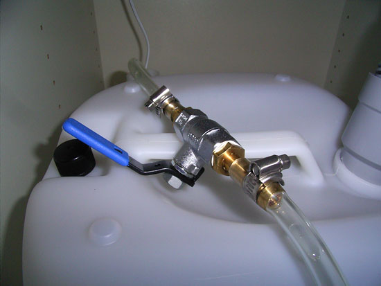

Jag chansar nog på att jag har 10mm slang just nu och köper 8mm idag ist, samt testar med lite silikon också, bra tips! Det kan nog funka bra.
Från tidigare erfarenhet kan man också ibland värma trång slang med tändare så brukar den gå trycka på och sedan krymper den lite igen.
Ang. dunken så gick röret som är en muff med 3 olika diametrar ner i dunken från början med smalaste änden, men hamnade då för högt upp, så jag sågade bort gängan på dunken, med ett 51mm hålborr, så muffen (50mm) gick ner på steg2/3 och därmed hamnade några cm längre ner vilket räckte.
Det är med andra ord inte helt tätt mellan muff o dunk, den är bara nerstucken i hålet.
Jag kan ju därmed inte heller skruva på lock på dunken längre, men det ska nog inte vara något bekymmer eftersom jag ändå bör tömma den med jämna mellanrum.
Hade säkert gått likabra med ett rakt rör ner i dunken, men nu hade jag inget sådant
Ang. strypning till slangen funderar jag på att testa köpa en kulventil och två nipplar på Biltema. 3/8" borde funka bra till 8mm slang, och köra med ventilen nästan stängd, se om det blir någon skillnad i flöde, det borde vara en säkrare, och justerbar metod, jämfört med påsklämma?

Att ha en ventil på mitten är väl i sig en klockren lösning. Enda nackdelen jag spontant tänker på är att det finns två ställen till att läcka på. I vanliga fall inte ett problem, men med den dåliga slangen så...

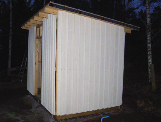

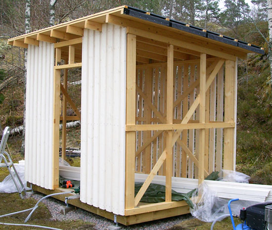

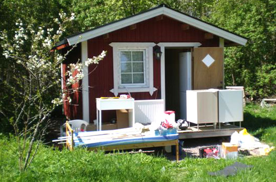

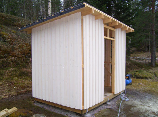

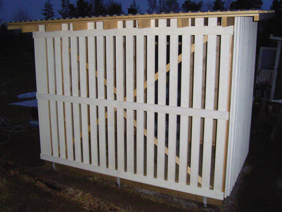

Hängde med farsan upp över helgen för att göra lite nytta igen hos honom.
Innan vi stack iväg han jag testa montera kulventil till kranen i friggeboden och det verkade väldigt lovande, tätt i själva kulventilen, och slangen är silikonad mot kranen och dragen med slangklämma, med 8mm slang (det var 10mm som satt innan). Jag skull eg. gjort det i torsdags men motivationen lyste med sin frånvaro då, och nu får silikonet längre tid på sig att torka, återkommer med ytterligare besked om resultatet:

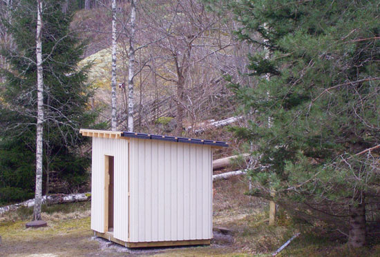

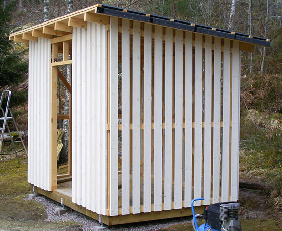

Sedan stack vi iväg och dagen efter fortsatte vi med vedboden, slänger in diverse bilder:

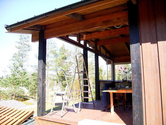

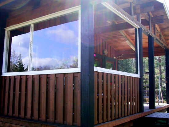

Sista dagen isolerade vi klart altangolvet och rev sedan de gamla väggsektionerna:
Altanen ska göras om, men det blir inhyrd hjälp till det då tiden inte räcker till för alla projekt..

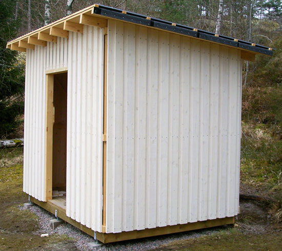

Det var en tät vedbod
Det såg ju riktigt smidigt ut med kulventilen!! Prova så snabbt du kan
Bra jobbat!
Bra jobbat!

Chrissofsweden den fungerar nog bra den där också då får vi hoppas, men det fungerar bra med kulventil, jag har ju redan testat med lös slang (utan kranen), går ställa trycket hur lågt som hellst, hade vid någon sekund kulventilen helt stängd. Ju lägre tryck desto högre motstånd för pumpen, vid långvarig körning med för lågt tryck skulle den troligen utveckla en massa värme och lösa ut säkringen, men ska man köra kranen några sekunder i taget, och inte har allt för lågt tryck så tror jag det fungerar.
Enda jag inte sett fungerar nu är tätheten mellan slang och kran-nippel men det har ju inte med kulventilen att göra, utan snarare att kranen har för dålig nippel, plast är i regel inget vidare material och den stora boven i mitt läckage var nog att jag köpte för grov slang för 8mm gick på ganska lätt tyckte jag när jag värmde slangen med tändare samt hade silikon på nippeln.
Hade nog med samma våld och vasselin gått få på 5-6mm slang också om man trixat en stund, däremot var 8mm ganska lagom för pumpen som enligt Biltema ska ha 11,5mm eller något sådant.
Jag drog ett bränslesystem till en bil med tryckluftsslang (nylon) för några år sen, använda dels skärringskopplingar samt nipplar, det var ett oändligt trixande med olika dimensioner och skarvar och kopplingar, men för nipplar verkar det fungera bäst att ta för smal slang, sedan värma lite lätt med tändare (eller varmluftspistol går nog också bra) och trycka på slangen med våld, när den svalnar sedan så krymper den åt ordentligt runt hullingarna om det finns sådana på nippeln.
Sätter man en gummislang på en sådan nippel är det i stort sett omöjligt att få av slangen sedan utan att skära sönder den, även om slangen går jättelätt att trycka dit så det beror helt på vad man jobbar med för slang!

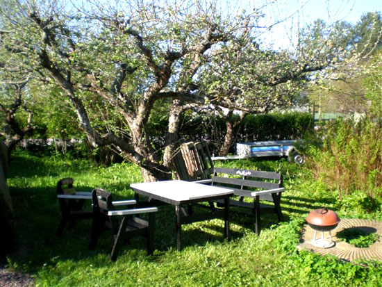

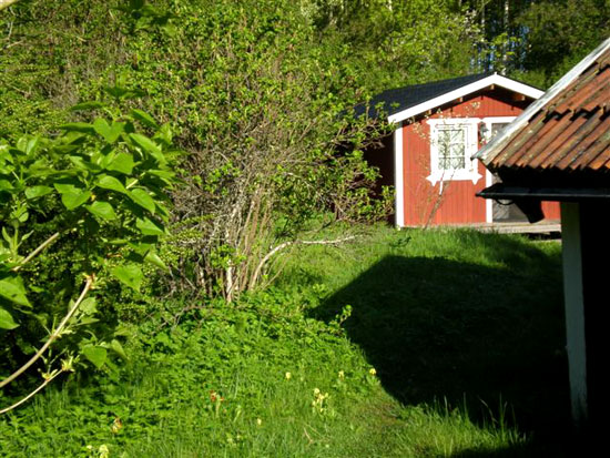

Har blivit ordentligt grönt och passade på att plocka fram trädgårdsmöblerna, dags att börja klippa gräset snart innan det växer igen helt.
Grillade lite korv oxå, fint väder var det, även om det kom några stänk lör, men överlag ok, skönt att vara ute:

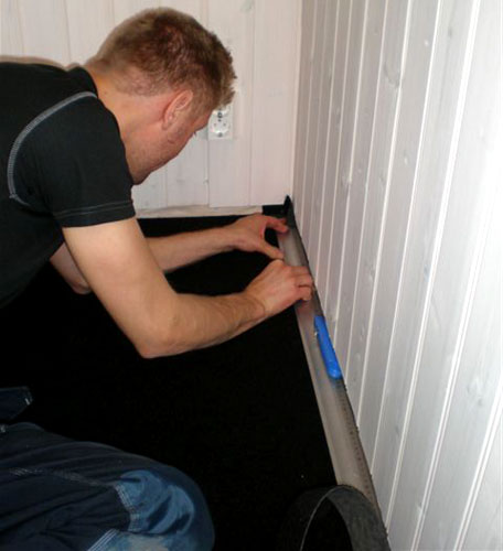

Började sön med att tömma friggan:
Lade sedan en svart nålfiltsmatta där inne:
Såhär blev det, riktigt bra:

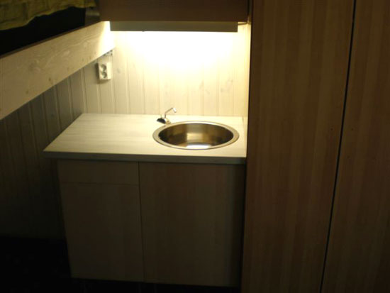

Ang diskhon så hade jag lämnat kran med slang i dunk med vatten sist jag silikonade o trixade för ett par veckor sedan, den genomskinliga slangen från Biltema som stack ner i dunken hade nu blivit mjölkfärgad och fått en slemmig yta, förstår inte redigt varför? Bakterier?
Trodde slangen var för ok för dricksvatten, hur som hellst ska jag inte dricka vattnet så spelar ingen roll, kommer dock tömma dunkarna varje gång i fortsättningen.
Kranen med kulventil som strypning funkar nu fint!

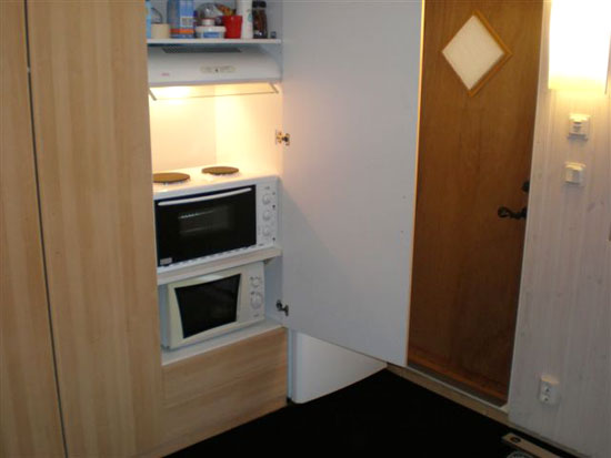

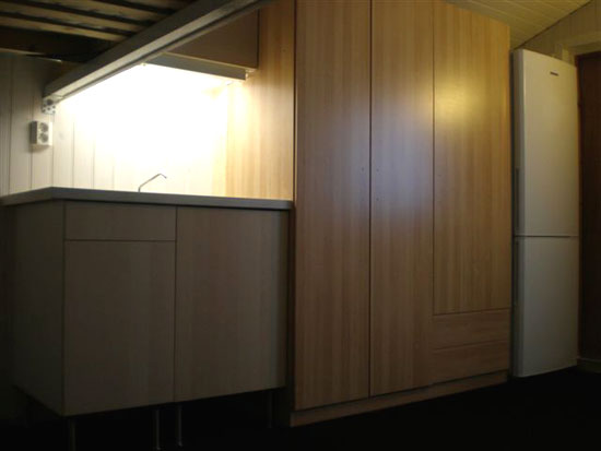

Har ju lovat lite bättre bilder på "köket" ett tag, så här kommer några:
Inte så mkt kvar att fixa nu där inne nu och det är skönt, det mesta funkar.

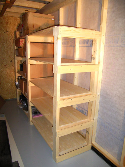

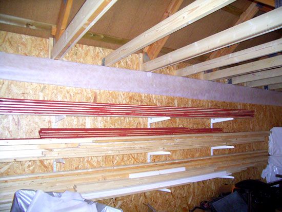

Jag har börjat städa i garaget för att kunna arbeta vidare, gjort egna hyllor till största del bestående av råspont, blir skapligt billiga jämfört med att köpa färdiga, sen känns de betydligt stabilare dessutom, men det tar ett tag att snickra ihop dom.
Hade tänkt göra 4st till att börja med, och de ska sedan flyttas när jag bestämt var de ska stå.
Hyllplanen är lösa och läggs bara i gavlarna:
Skruvade även upp några konsoller för att bli av med virke som låg och tog plats på golvet:
Det saknas inte direkt arbete.. måste komma igång och klippa gräs snart också innan det växt igen helt :x

Ja det där ser stadigt ut som f**.patriklarsson skrev:Jag har börjat städa i garaget för att kunna arbeta vidare, gjort egna hyllor till största del bestående av råspont, blir skapligt billiga jämfört med att köpa färdiga, sen känns de betydligt stabilare dessutom, men det tar ett tag att snickra ihop dom.
Kan nog behövas för vissa prylar man förvarar i garage.
