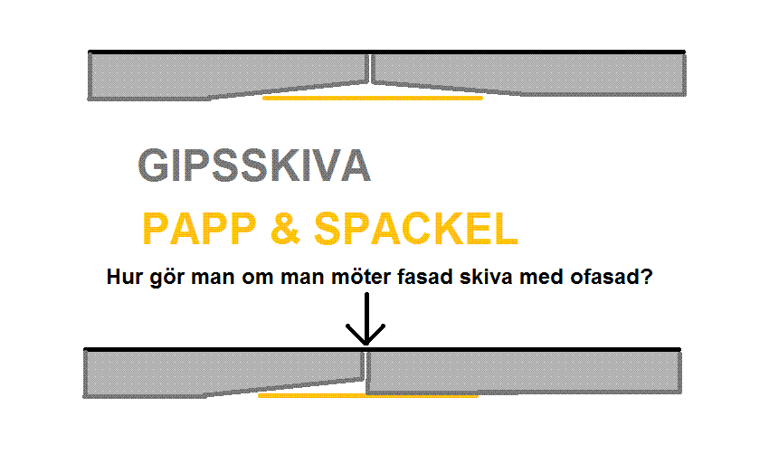

Ett par frågor till om gipsning:
1. I sliprummet jag kommer gipsa längre fram måste jag skarva gipsskivorna på längden, ska man då fasa ändarna för att kunna spackla senare, och isåfall varför gör man detta funkar det inte sätta kant i kant (eller med 1mm glipa) o spackla?
2. På långsidorna är ju skivorna fasade ganska långt in, typ 5cm? och inte så djupt, hur blir det om man ska sätta i ett liten gipsbit, t.ex. 7x100cm för att täcka ett ogipsat område, då kan man ju knappast sätta pappremsa på biten man skarvar in om den inte är fasad? (dvs om man inte kapar ur den ifrån långsidan på en gipsskiva). Tar man från kortsidan är den ju ofasad.
Hoppas någon förstår vad jag menar, förstår knappt själv hur jag ska förklara
Går det möjligen slipa ner en fas, men då försvinner ju pappen, ska man isåfall klistra på ny papp där först? :S

Här är en bild på vad jag undrar över ang. gipsningen så kanske fler förstår:

Hej Patrik..
När jag gipsar så fasar jag jag av kanten lite med raspen eller kniven på den ofasade gipsskivan.
Då får du plats med lite spackel och kan få det jämt och fint.

Ok, om man kör med raspen, för att få plats med pappremsa, fasar du då flera 2-3 cm in på den ofasade skivan, som på övre bilden på skissen?
