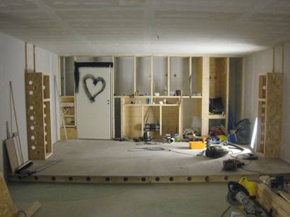

Ventilation kommer jag göra så att jag monterar en utsugsfläkt, antagligen i främre hallen som kommer gå på samma krets som belysningen, dom drar lite el o skapar ett konstant undertryck när man är där, ev. sätter jag några ventiler i de andra rummen oxå, annars har jag bra ventilation runt/under porten i dagsläget, det ska dit en gummiskraplist där senare, så ett par ventiler är nog inte fel, är ju fint om man får undertryck.
I friggan har jag en spisfläkt, och kör jag den på lägsta hastighet och öppnar ytterdörren, känner man att det är ett jävla vakumsug av så lite undertryck som den bildar, jag tror det är bästa lösningen för alla utrymmen, fläktarna som går köpa drar ju knappt nån ström alls numera.

Tanken är att jag ska ha en rätt kraftig utsugsfläkt i inre vänstra rummet också eftersom jag kommer hållas och slipa en hel del där inne, då är det bra med utsug, och sätter väll ett kallrasskydd på röret ut, men det brukar ju inte vara helt tätt, så det fungerar nog bra som ventilation när den fläkten är avstängd.
Just nu är det bra självdrag i garaget eftersom jag har otätt längst upp på väggarna och även uppe i nocken så det cirkulrerar ganska mkt luft, ihop med glipan under porten.
Det kommer bli lite ventilation över isoleringen sedan, men inte så mkt, det är nog bara bra hoppas jag, det märker jag väll när elräkningen kommer sedan

Jag tänkte göra liknande i garaget och koppla ett utsugsfläkt på ena belysningskretsen så det blir lite luftomsättning när jag väl är där, annars tänkte jag låta det vara relativt tätt och ställa in en rejäl avfuktare som också ger lite värme, fast den gör ju inte mycket nytta om man inte värmer upp.
De tankarna fick jag efter att jag räknade fram att halva värmeenergiförbrukningen i garaget beror på otätheter/ventilation.

Ja det är svårt att få en bra balans på ventilation och "värmeförlust" i garaget..
Själv så har jag kopplat så när jag kör ventilationen i biobygget (ovanpå garaget) så suger det ut luft från garaget oxå.
Då går det iaf genom en värmeväxlare (FTX) så jag får tillbaka lite värme. Men jag har inte någon tilluft i garaget, tänkte att det kommer in tillräckligt när man kör ut bilen ;o)
När allt är klart kommer jag hålla runt 10grader i garaget. I övrigt så är mitt garage tätt. Inga fönster förutom det som sitter i ytterdörren. Väggarna är ca 400mm tjocka och 500mm gjuten platta, 300mm isolering i bärlager till ovan våningen som kommer att vara uppvärmd.

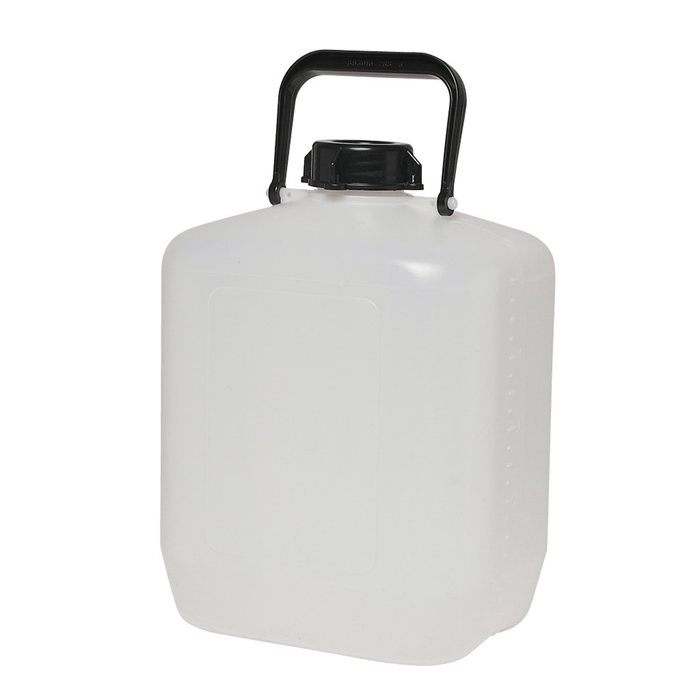

Det händer inte allt för mkt just nu, letar efter en sådan här plastdunk med konad topp!
Någon som vet var det finns att köpa? Ska hellst vara 25 liter.

Jula har haft 25L men den har utgått ur deras sortiment, ev. har dom en 20L som heter Donje som är konad, jag får kika där nästa gång jag är där, och kan även kolla ÖB, tyvärr är 10L lite litet.

Jag var på Ö&B nu och dom hade konad 10L så köpte en sådan, dock inga 25L.
Ev. med lite tur funkar 10L bra oxå, men kom gärna med tips om Ni ser 25L någonstans.
