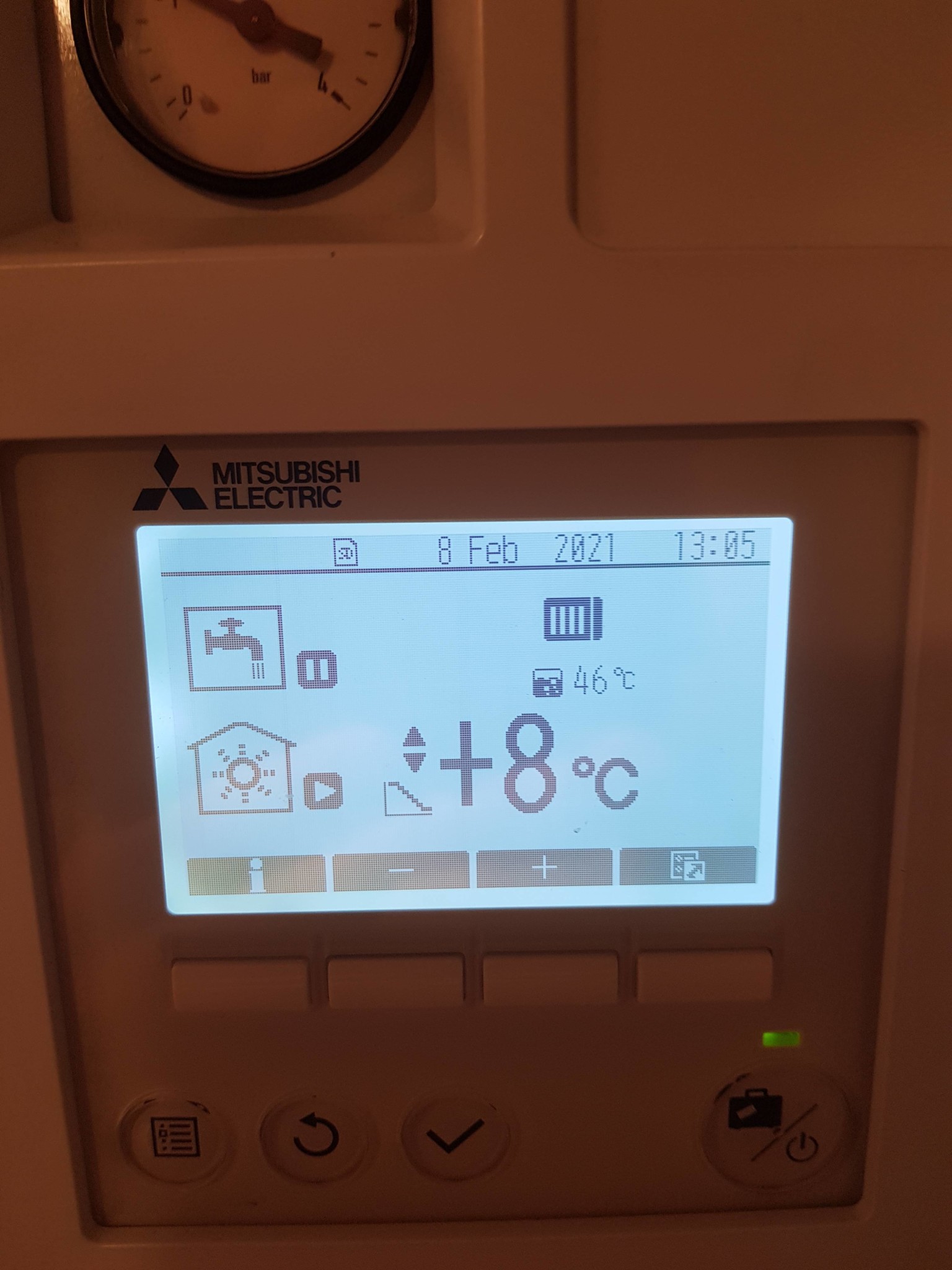

Mina inställningar och tillförd energi på bild. Jag råkade halka till och stötte till maskinen lite i sidan och då tystnade den nån sekund. Display av Mitsubishi Electric-enhet som visar inställningar och energiförbrukning med datum och tid.
Display av Mitsubishi värmepump som visar inställningar och temperatur på +8°C, intill ett tryckmätare.
Det är väldigt mycket tillförd energi för den produktionen, dvs antingen går den väldigt ineffektivt eller så är det elpatron mestadels.
Du har +8, dvs du har lyft kurvan 8 grader, det är väl rätt mycket?
Ja men vi har 17 grader härinne på morgnarna och sen stiger det under dagen till 19 grader och det är för kallt.
Det håller jag med om!
Vet du vad den ger för framledningstemperatur nu tex?
45 grader

Dom där uppgifterna angående tillförd energi och producerad energi får du ta med en stor nypa salt, det är bara beräknat.
Du får kolla med en korrekt energimätare vad den verkligen drar.
Du kör trådlös rumsreglering ser jag och du har väldigt varmt i tanken med dina 57 grader.
Har du själv valt att ha den temperaturen ?
Mer normalt är att ställa på ca 52-53 och ca 6 grader ner innan tillslag igen.
Aha. Bra info! nä det är inget jag har ändrat. Kan man ställa ner själv?

Har du ställt in kurvan rätt ??
Kurvan ställde servicegubben när kompressorn byttes

dom siffrorna ser inte roliga ut
Tror inte man kan göra något åt att den ska visa mer riktiga värden
Den är antagligen för låg eftersom du behöver justera så mycket och uppenbarligen behöver du högre framledning vid dessa utetemperaturer.
På natten när tempen sjunker så blir det kanske nödvändigt för pumpen att använda elpatron eftersom framledning kanske går uppåt 55 grader.
Det skulle iaf förklara att du behöver tillföra så mycket energi.

det var ang denna jag undrade i förra inlägget om jag kan ställa ner själv? Gissar att det beror på att vi hade radiatorer på ovanvåningen när den installerades men nu har vi golvvärme så borde inte ha behov av lika hög
Kurvan och dess framledning kan vara både 57 grader och högre beroende på vad som krävs för att få rätt temperatur , sen måste du kolla vad du har för pumphastighet inställt.
dom 57 grader i displayen jag såg verkade vara själva temperaturen för tappvarmvattnet och 57 är då högt ställt.
