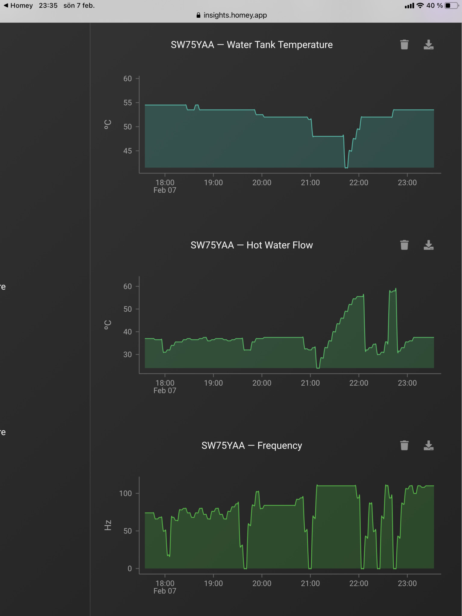

Bifogar en screenshot på hur min SW75YAA har snurrat senaste 6 timmarna.
Ca 170kvm golvvärme ingjuten i plattan
Temperatur ute mellan -10 och -14
Innetemp 22,5
En del duschande på kvällskvisten så lite mer hopp i kurvan
Kan tycka att den ibland går lite för länge mellan avfrostningarna så det blir ganska tätt mellan lamellerna , inte upplevt det tidigare men länge sedan vi hade så här kallt ute.
Får lite mer ”muller” när det är mycket frost efter några timmar Graf över vattentankstemperatur, varmvattenflöde, och frekvens för SW75YAA-system över sex timmar.

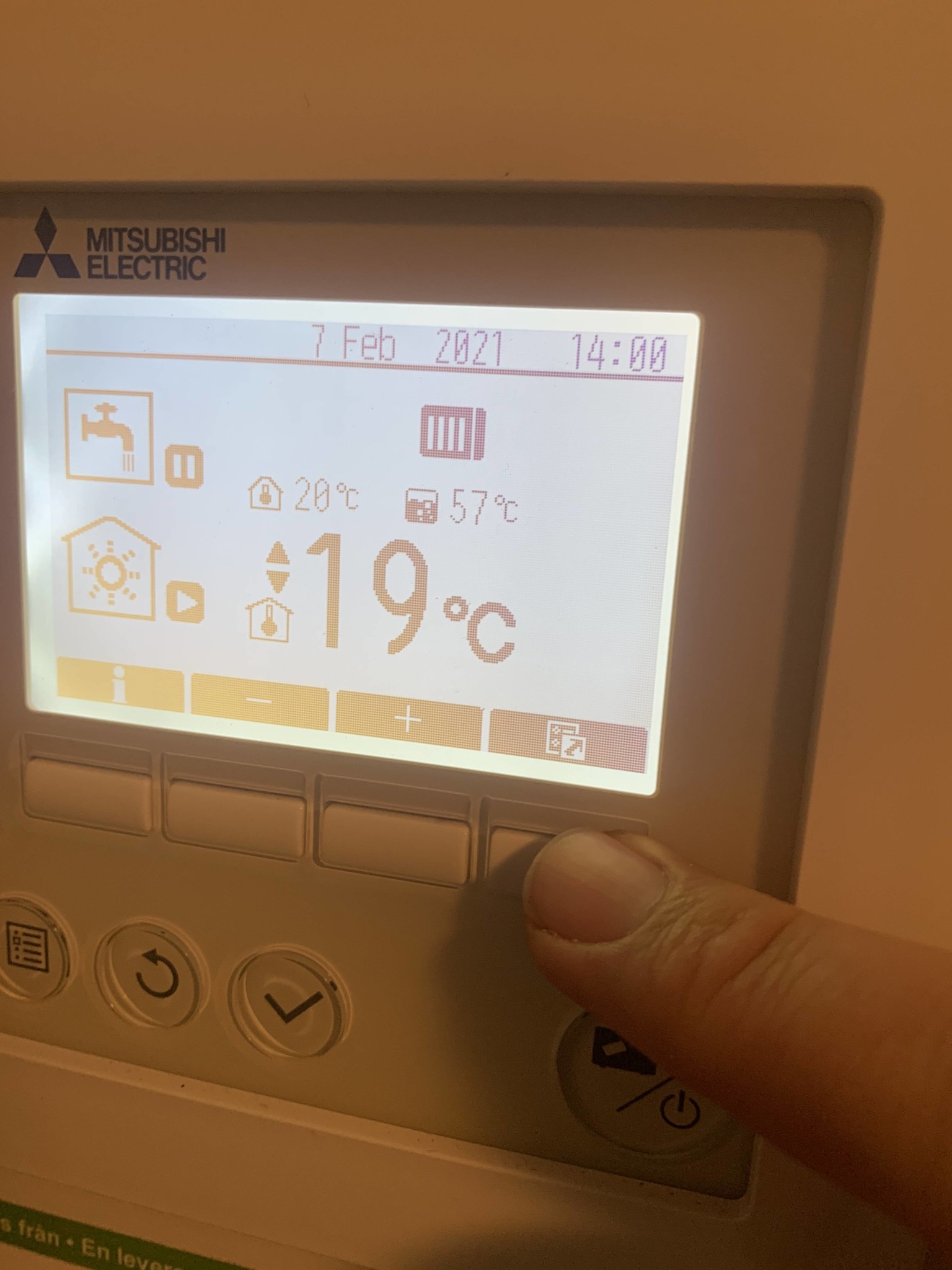

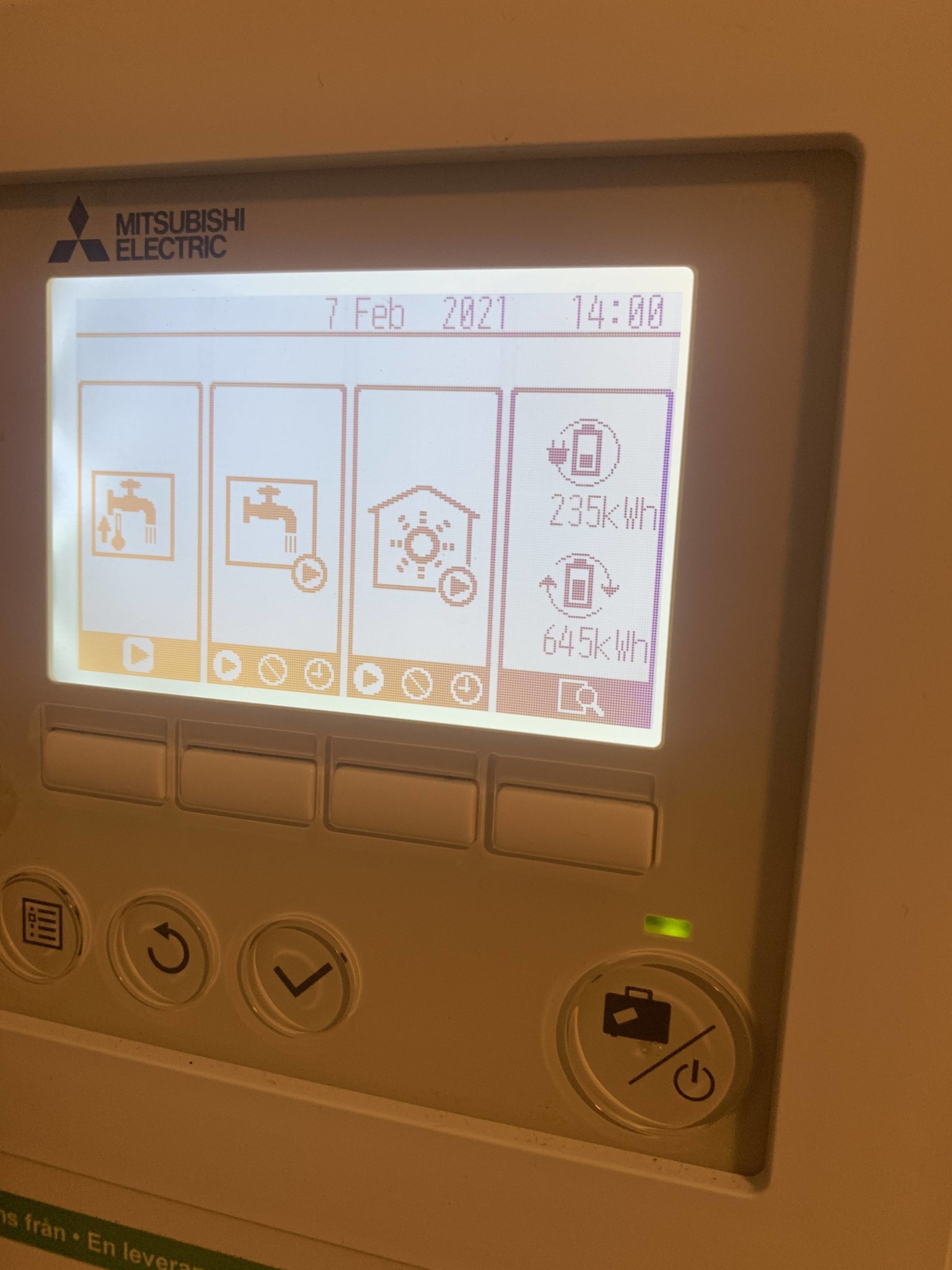

Har du koll på om den värmer med pumpen eller med elpatron. Tycker det låter som en hög förbrukning. Du kan ju också på displayen kolla vilken utväxling du har
jonte59
Tror inte patronen har gått in, åtminstone inte när jag varit i pannrummet. Det finns väl i nån meny men den har jag inte hittat.
Vad menar du med utväxling?
Låter högt på filmen men ett steg bort så är det inte mkt ljud som hörs. Men visst. Något form av vinande ljud är det ju
Kanske har eltillskott för tidigt ?
Min stör så att den hörs in i tv-rummet imellanåt och då sitter den utanför köket
Menar hur mkt energi får du tillbaks på varje instoppas kWh
