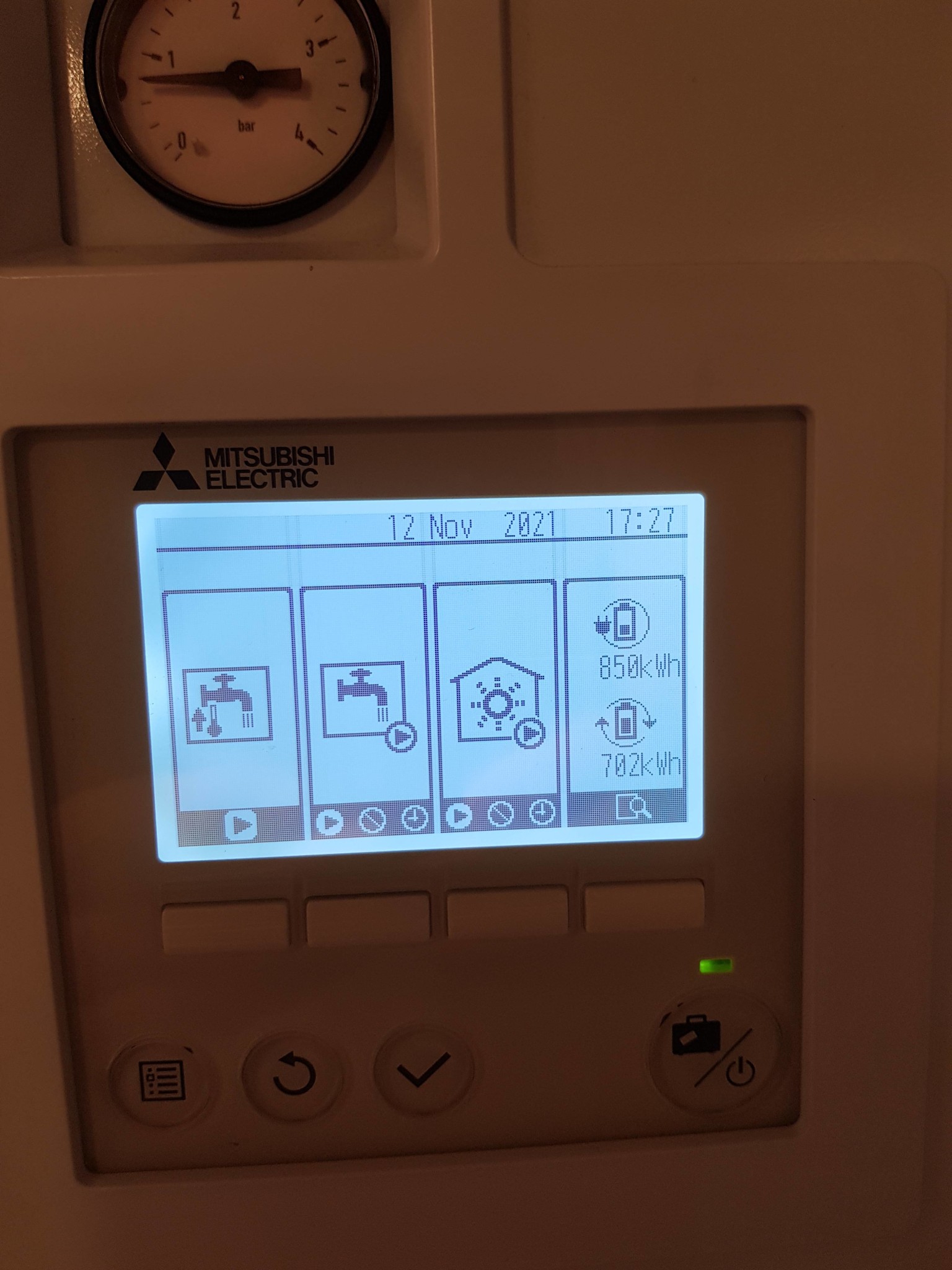

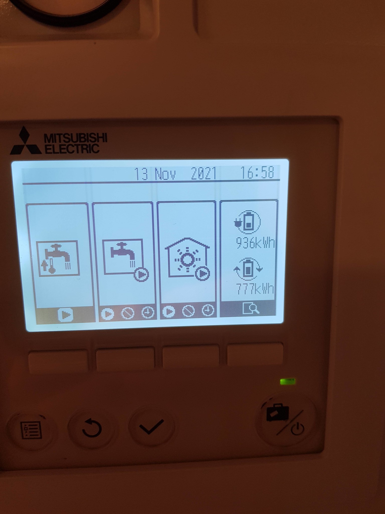

Den ”inbyggda” som visar avgiven och tillförd eller vad det nu är skulle jag inte lita på direkt då det bara är uppskattade värden.J jonte59 skrev:
Man bör kolla med riktiga grejer

En bra grej vore kanske att mäta förbrukningen på själva pumpen, alternativt ta reda på hur ofta elpatronen går in. För att sedan höra hur tillverkaren ställer sig till dessa värden.
