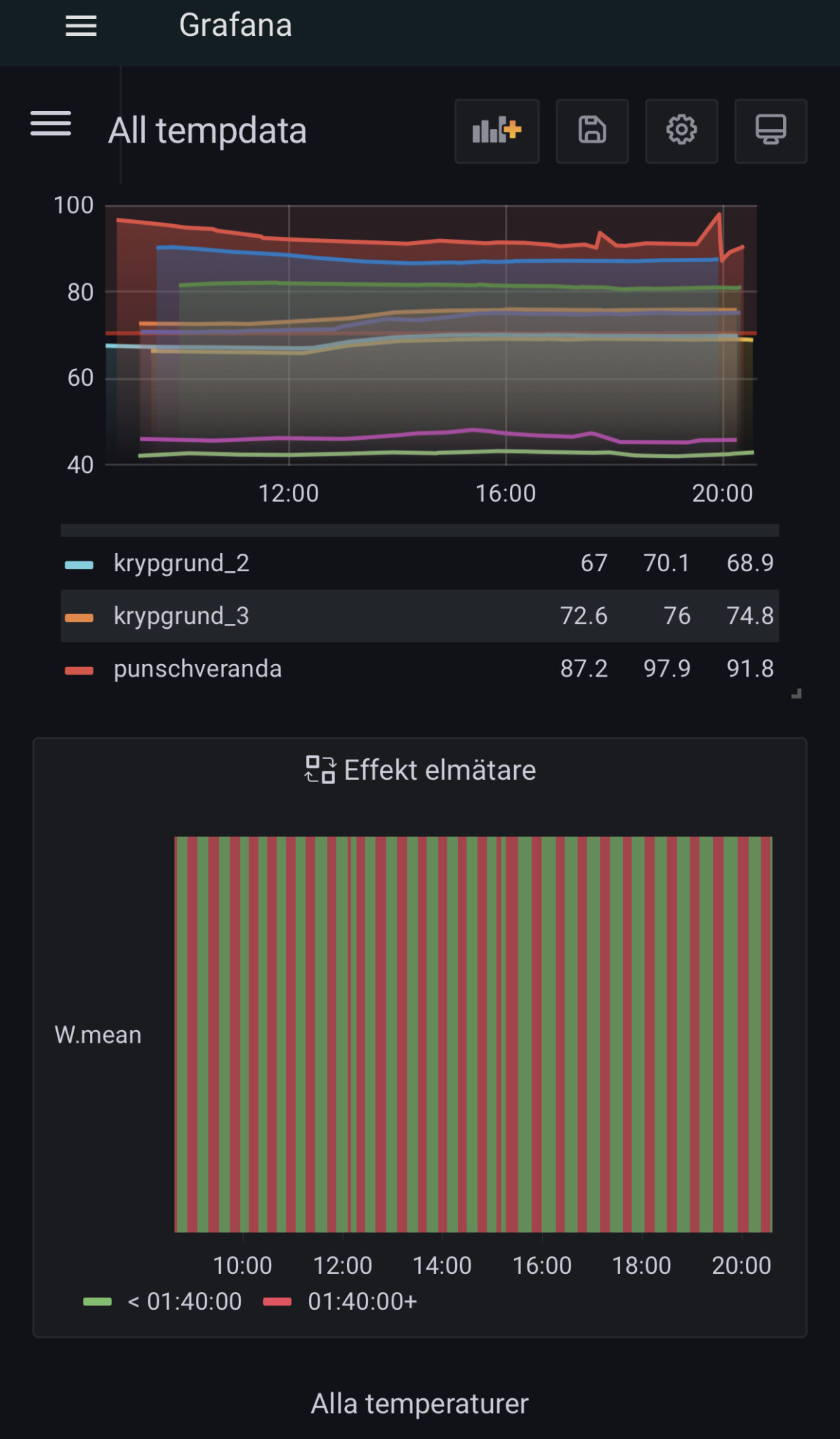

Jag kör elpatron dygnet runt, men jag försöker tämja och trimma in pannan och har därför fixat så att jag kan se minut för minut om jag vill, hur ofta och hur länge patronen kör.
Jag har precis laddat ner Greenelys tisdagar där ser jag alla tisdagar från 2019 till 2021. Har bara tittat lite snabbt men man kan se att vissa timmar går det 4kwh o vissa knappt 1.. Just nu går den någorlunda tyst men det är 5 plus nu
