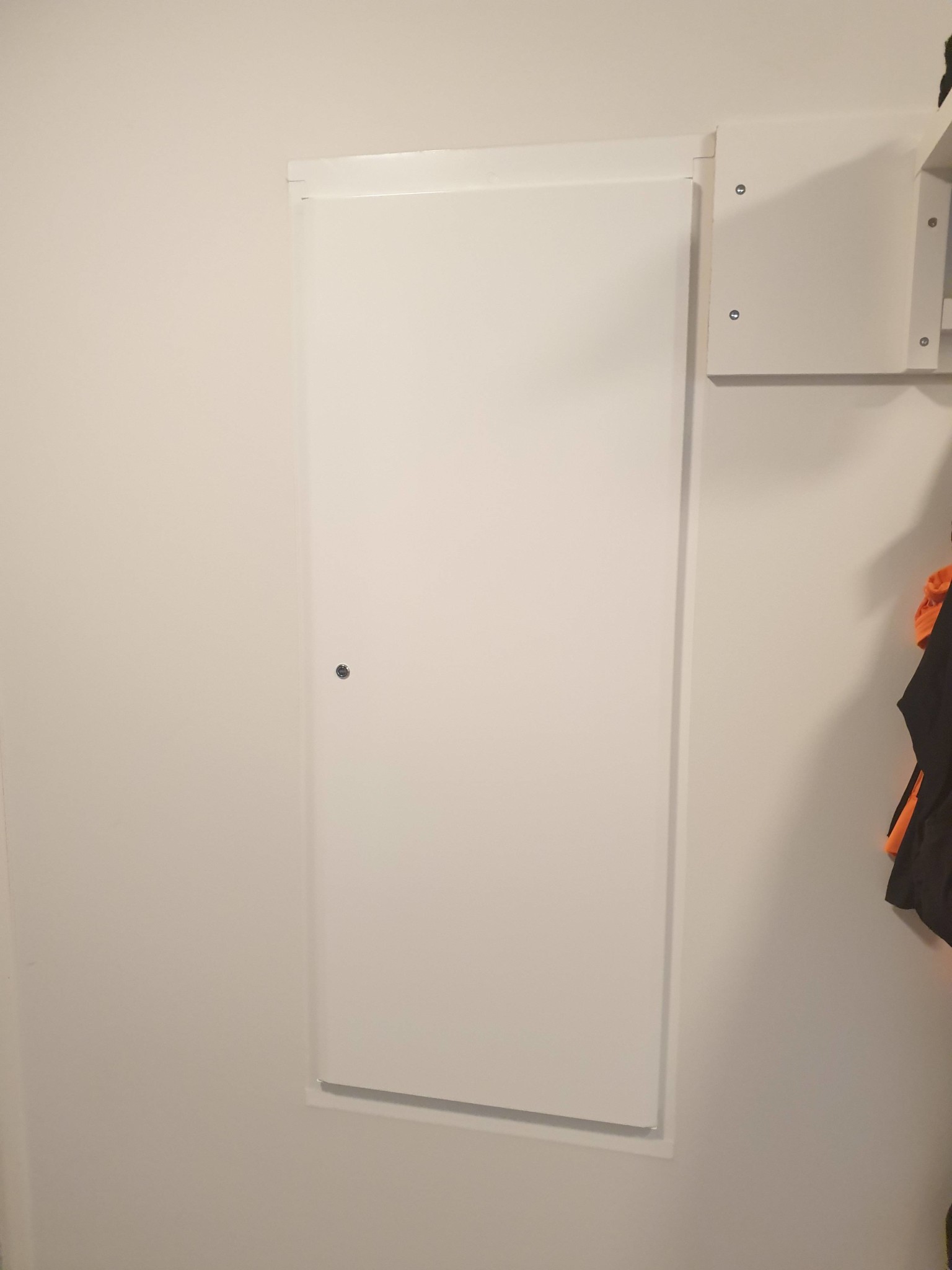

Jag har en byggfirma i huset för renovering. De ska också byta ut elcentralen och snygga till så det ser proffsigt ut efter att jag i 35 år har pulat själv. Rummet ska kuna göras om till sovrum sen. Elektriern är inte färdig än men så här ser det ut nu. Den nya centralen är upptryckt mot taket så att det inte går att komma åt elrören som kommer ner från taket.Förut var där en distanslåda man kunde öppna och komma åt om man skulle lägga till något. Ledningarna är nu kapade så det går inte att flytta ner den. Får det vara så?[bild]
Det där såg nog väldigt fult ut, speciellt om rummet skall användas som sovrum! Varför byggdes den inte in i väggen?
Oberoende vad rummet används till så är nog något i stil med detta jag skulle ha förväntat mig.
Vit, yttre elskåp monterat på en vägg, inte inbyggt, i ett vitt rum.
Nog för att det där är snyggt, men det är betydligt dyrare att bygga ut väggen för att få in centralen o kablar, att bara fälla in centralen men ha utanpåliggande kablar blir inte jättesnyggt det heller.
Varför tar du in en elfirma om du sedan skall ”lägga till” något? Om man behöver ändra eller utöka får man ta bort ”locken” och dra nya ledningar. Meddelade du elektrikern att du ville ha ett mellanrum mellan taket och skåpen?
Jag som hemmapulare skulle aldrig godkänt detta av den enkla anledning att jag skulle gjort det ofantligt mycket snyggare själv. Kabeldragningen på bilden är ju så man gör när det inte är så himla viktigt då det bara är tillfälligt eller så.
Kan du fota insidan?
