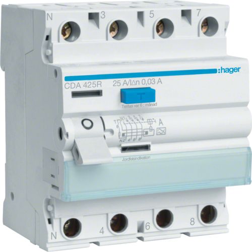

Men testa jordfelsbrytaren kanske man skulle försöka sig på att göra ändå. Bör tydligen göras två gånger per år, framgår det efter lite googlande.
Varför i hela friden får man inte lära sig sådant redan i grundskolan, om det nu är så viktigt?
Är väl betydligt viktigare att lära sig hur basal hushållsel fungerar, än vad "morän" är, till exempel.
