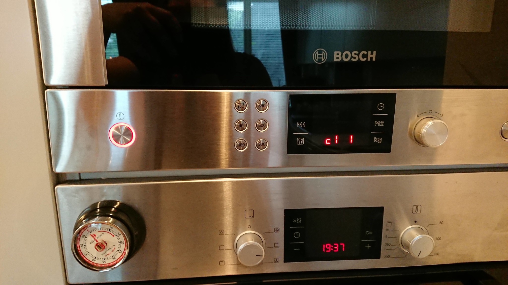

För en liten stund sedan var jag med om något ytterst egendomligt.
Vi har ett IKEA-kök från 2014 med inbyggnadsugn och inbyggnadsmicro, bägge av märket Bosch.
Dom är placerade intill varandra, micron över och ugnen under. Direkt till vänster om dessa befinner sig kyl och frys.
Ikväll fixade jag mig en oerhört simpel kvällsmåltid bestående av pommes strips och vegoburgare, som tillreddes på en plåt i ugnen.
Nån gång under tillagningen öppnade jag ugnsluckan och rörde om lite i pommes stripsen.
I samma ögonblick som jag stängde ugnsluckan, sattes micron plötsligt igång, d v s on/off-knappen började lysa, och klockan i microns display ersattes av någon konstig text (bild bifogas).
Först tänkte jag att jag på något sätt själv måste ha råkat sätta på micron.
Men så var inte fallet.
Jag öppnade och stängde nämligen ugnsluckan flera gånger, och lyckades reproducera felet 3 eller 4 gånger:
Varje gång jag stängde ugnsluckan, så sattes micron på.
En märklig detalj är också att det, när detta inträffar, inte går att stänga av micron på vanligt sätt, d v s genom att trycka på on/off-knappen.
Först måste jag trycka på "öppna lucka"-knappen - först därefter kan jag stänga av micron på on/off-knappen.
Jag förstår ingenting.
VAD i hela friden är det som gör, att i samma ögonblick som luckan till ugnen stängs, så tänds on/off-knappen på micron?! Och den kan sedan inte stängas av på normalt vis?

Spontant är det nog relaterat till vegoburgaren.
det kan annars vara att lucklåset och dess tre sensorer sitter lösa i micron vibrationen från ugnsluckans stängning räcker för att elektroniken i mikron känner att det inte står rätt till.
lite/mycket mer långsökt är att ugnen skulle skapa en EMP så att micron blir störd.

Det går inte på distans att ge några utfästelser om grejorna utgör någon risk.
Avvakta och se hur de uppför sig.
Knacka lite lätt på prylarna och se om det är något glapp el. dylikt.

Antingen avger ugnen någon form av transient/störning ut på elnätet "baklänges" som fångas upp av elektroniken i microugnen eller så är det den våldsamma smällen när du dammar igen luckan som gör att micron kommer ur balans. Ett annat fel kan vara att då de eventuellt delar uttag så kan någon del ha ett jordfel som leds in i den närliggande utrustningen genom en gemensam jordledare som inte heller är i ordning och slår ut (Microns) elektronik då jordström träffar från spisen och in mot microugnen.T Talisman skrev:
Att något sådant händer är inte omöjligt om ugnen har nån form av glapp i sig och även ett jordfels finns i närheten.
Har du jordfelsbrytare?
Kan du kontinuitetsmäta jorden i de uttag som försörjer micron Och ugnen?

Har du testat om det händer när du öppnar/stänger luckan när ugnen är kall? Känns ju som knapparna på micron blir ganska utsatta för varm luft från ugnen, kanske blir kondens någonstans som sluter en krets som inte ska vara sluten.
