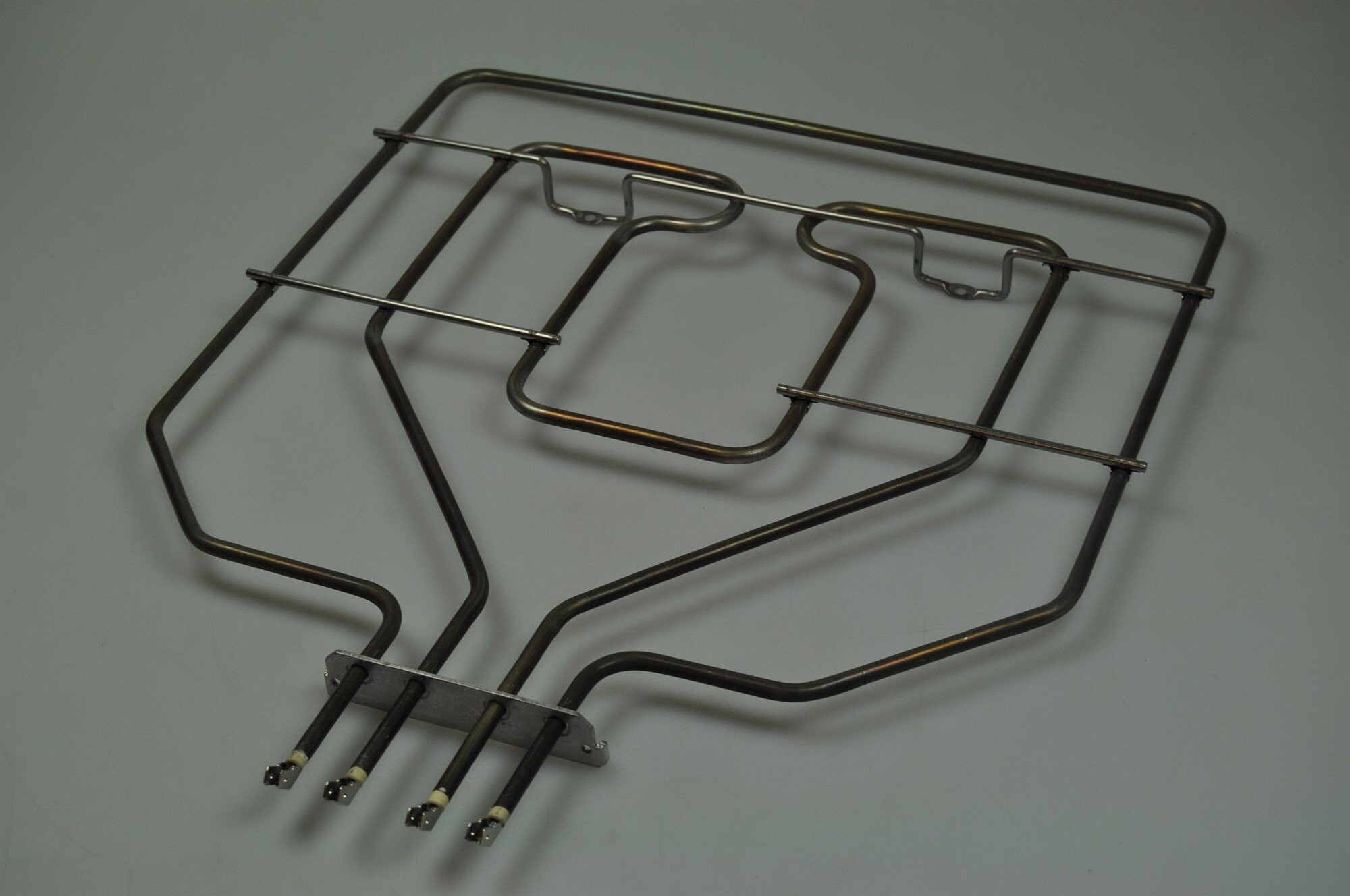

Har en spis av okänd ålder, möjligen är den lika gammal som kåken (dvs 2012). En kväll drog jag igång ugnen och jordfelsbrytaren löste ut efter en stund. När jag drog igång allt igen så slog den inte av, men spisen tog ovanligt lång tid på sig att värma upp efter det. Lokaliserade det till ett trasigt övre element och köpte ett nytt.
Installerade det, drog igång och det glödde upp direkt - en lättnadens suck. Tills jordfelsbrytaren löste ut igen. Nu kan jag köra spisen på över/under tills det övre elementet glöder, sen måste jag switcha till bara undervärme en stund så det svalnar. Sen repetera. Det går ju, men är drygt. Råkar jag glömma över/under på för länge så slår brytaren igen.
Hur kan man ha ett elfel som bara uppstår när grill/värmeelementet blir tillräckligt varmt? Antingen borde det väl fungera eller slå ifrån direkt? Nån annan som haft samma problem?

Enkelt i teorin. Värmen gor att saker utvidgas, Exvis kan ledare komma i kontakt med något de inte skall.J jgf skrev:
Elementet är då rimligen ok. Men det är säkert läge att som nästa steg se efter hur dess anslutningar ser ut. Eller de andra anslutningar/ledningar som ligger närmast/över det övre elementet.J jgf skrev:
Dock skulle det kunna vara vad som helst som orsakar felet kanske det undre elementet. Speciellt om det är lika gammalt som det övre som gick sönder... Genom att prova med det undre elementet (elektriskt/fysiskt) urkopplat kan den teorin testas.
