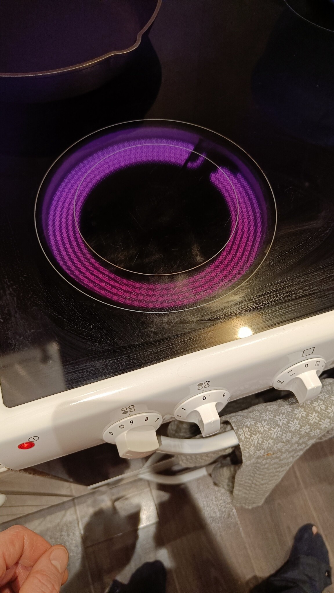

Har en Husqvarna QSG7132W där ena plattan stänger av den inre zonen lite som den vill. Det verkar som den är "glapp" i vredet. Någon som vet vad problemet kan vara?

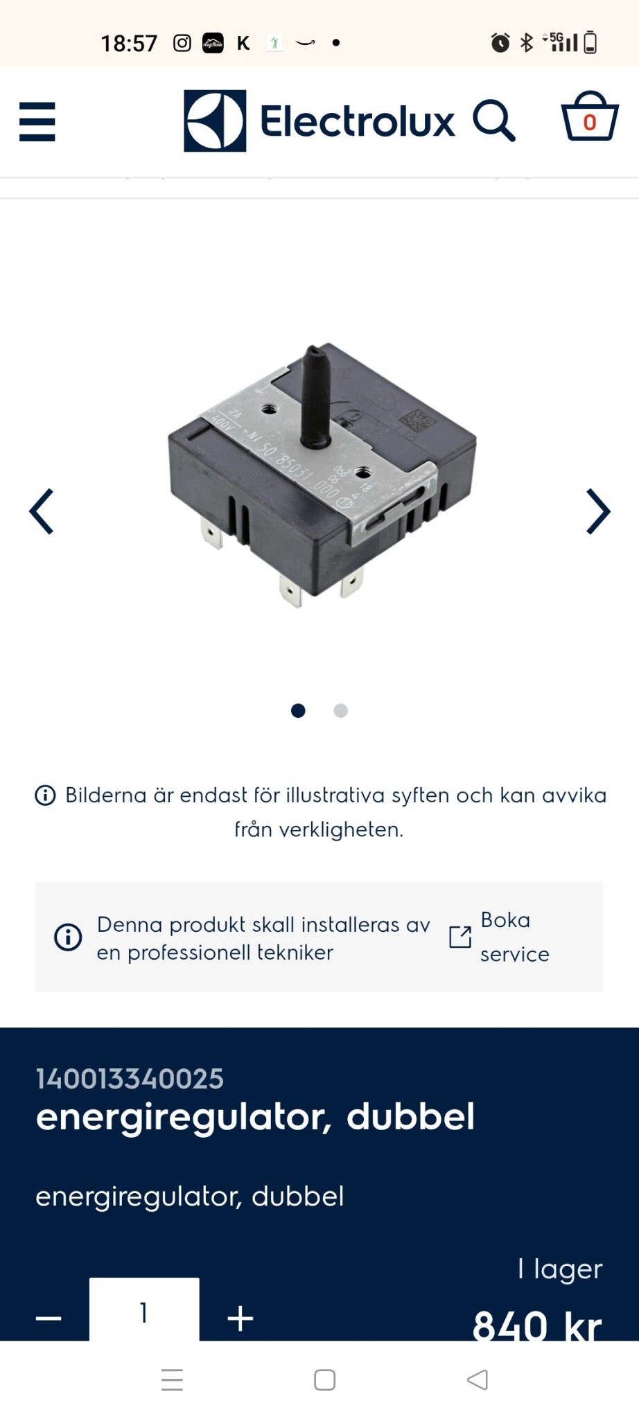

Såg att det finns energiregulator som reservdel kan det vara den som spökar?

precis som du är inne på byt regulatorn så blir den som ny (inte bättre men nära nog)
Malmen_

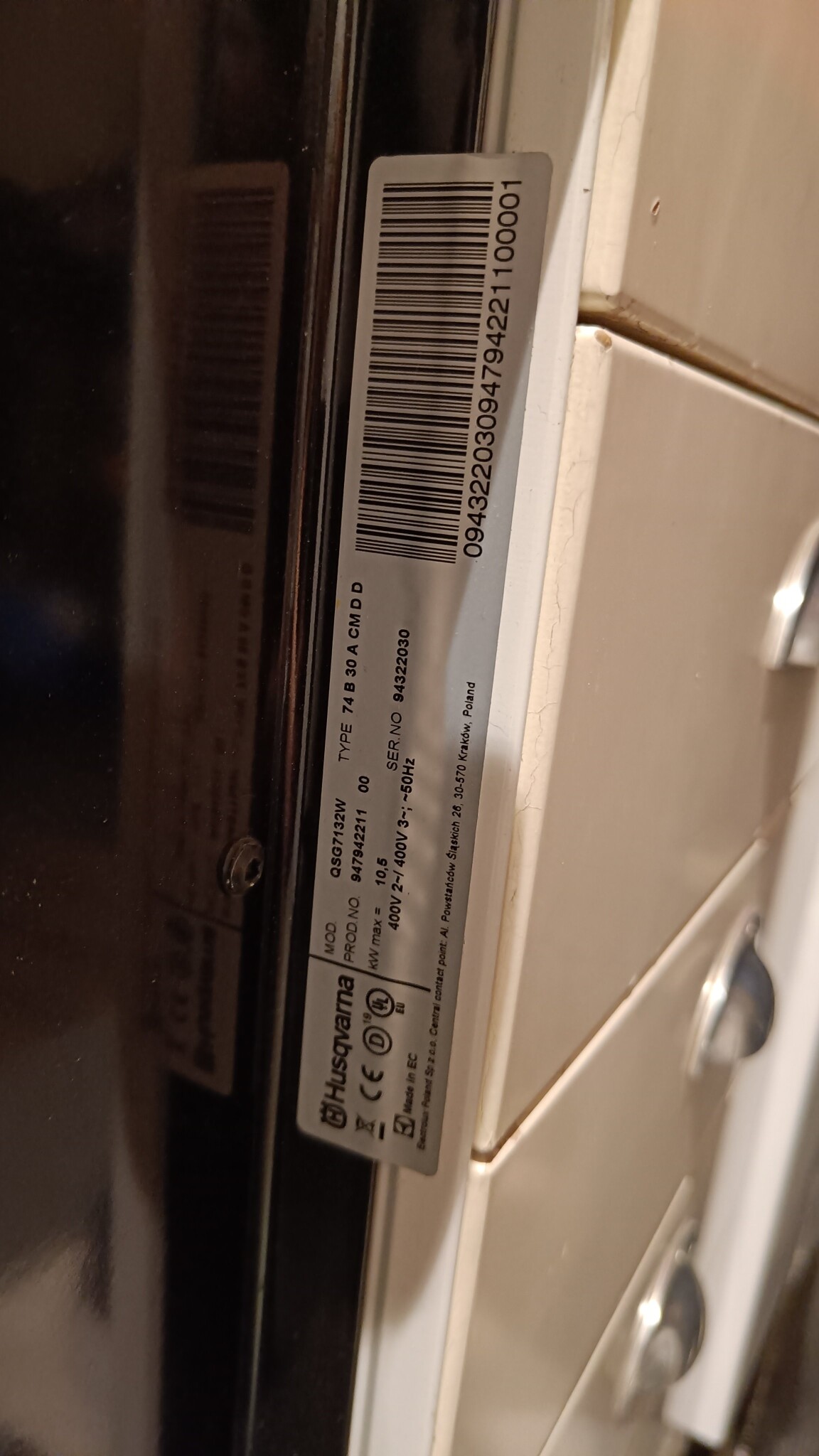

du har en 400V spis så kolla att du får en 400V regulator
den på bilden har rätt reservdelsnummer
