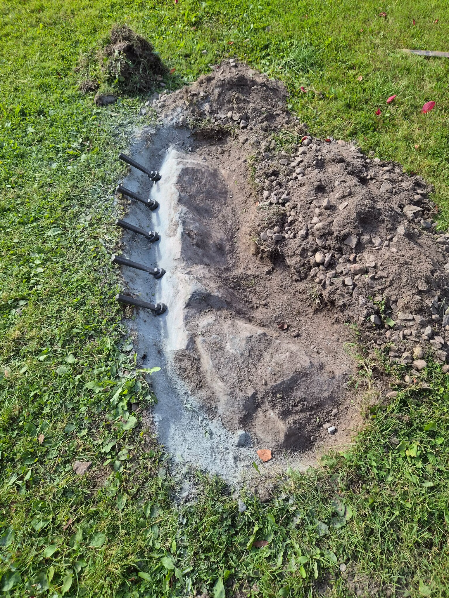

Fick lite feeling så det blev förberedelser för robotklippare hos dottern.
Det är berg i dagen på ett tiotal ställen som ska väck.
Med denna vinkel så fungerar det klockrent. Och eftersom berget inte stiger med tjälen så räcker det med 15cm djup.
Utgrävd mark med synliga berg, förberedelser för installation av robotgräsklippare i en trädgård. Gräs och jordhögar runt området.
BigR och 1 till
BigR
Nu vill vi se efter-bilden 🙂

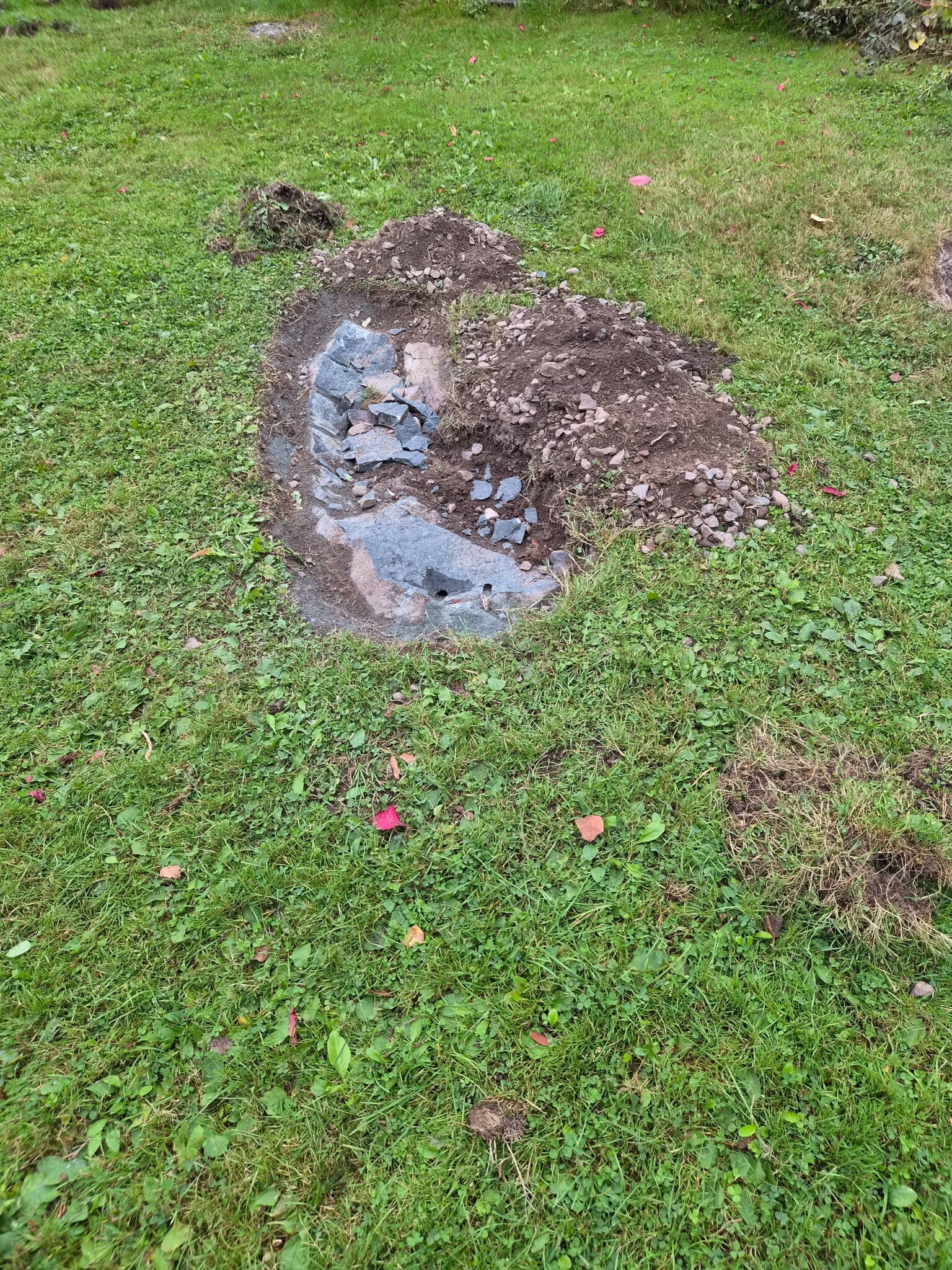

Markyta med utspridd jord och sten ovanpå gräs, troligen del av ett pågående grävarbete eller trädgårdsprojekt.
