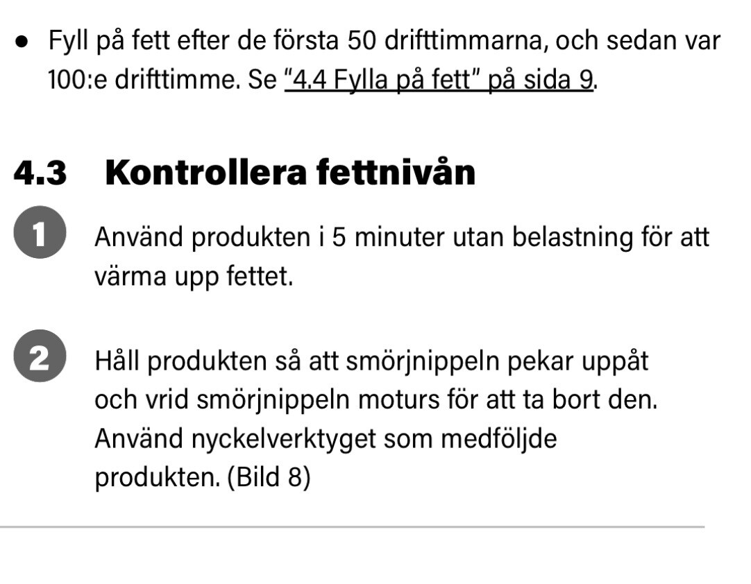

V Villa1949 skrev:
Fastnade lite när jag läste manualen till borrhammaren att man skulle fylla på
Med fett. Hur ofta skall man göra det? Vilken typ av fett? Behöver man göra det direkt vid köp?
Skumt, har aldrig sett en borrhammare där man regelbundet skall fylla på fett i "maskineriet". Vart tar det fettet vägen då undrar man? Är rätt knussligt vilken typ av fett det bör vara i elverktyg. "Originalfettet" brukar vara svindyrt.
Också lustig/förvirrande beskrivning. Har aldrig varit med om en smörjnippel som skall tas bort för att smörja. Och tydligen skall man alltid fylla på just 20 g fett oavsett fettnivån.
Såg nu att det verkar som det är först efter 50 drifttimmar man behöver fylla på fett så tvivlar på att det blir aktuellt någon gång för mig. Hinner med många tusen hål på 50 timmar av effektivt användande 🙂
  • Instruktioner för att kontrollera fett, använda produkten i fem minuter utan belastning och hålla smörjnippeln uppåt för att vrida av den med nyckelverktyget.
Ja inte behöver man fetta in särskilt ofta men nog oftare än 100 timmar om man matar på i granit eller bilar betong kontinuerligt. Maskinen får arbeta hårt och blir rejält varm. Överfyll bara inte maskinen så det trycker ut fett.
Jag brukar klämma in en fettsträng vid storrengöring det blir väl en eller ibland ett par gånger per säsong om jag använder maskinen mycket. Biltemas högtemperaturfett både till chuck och fettluckan.

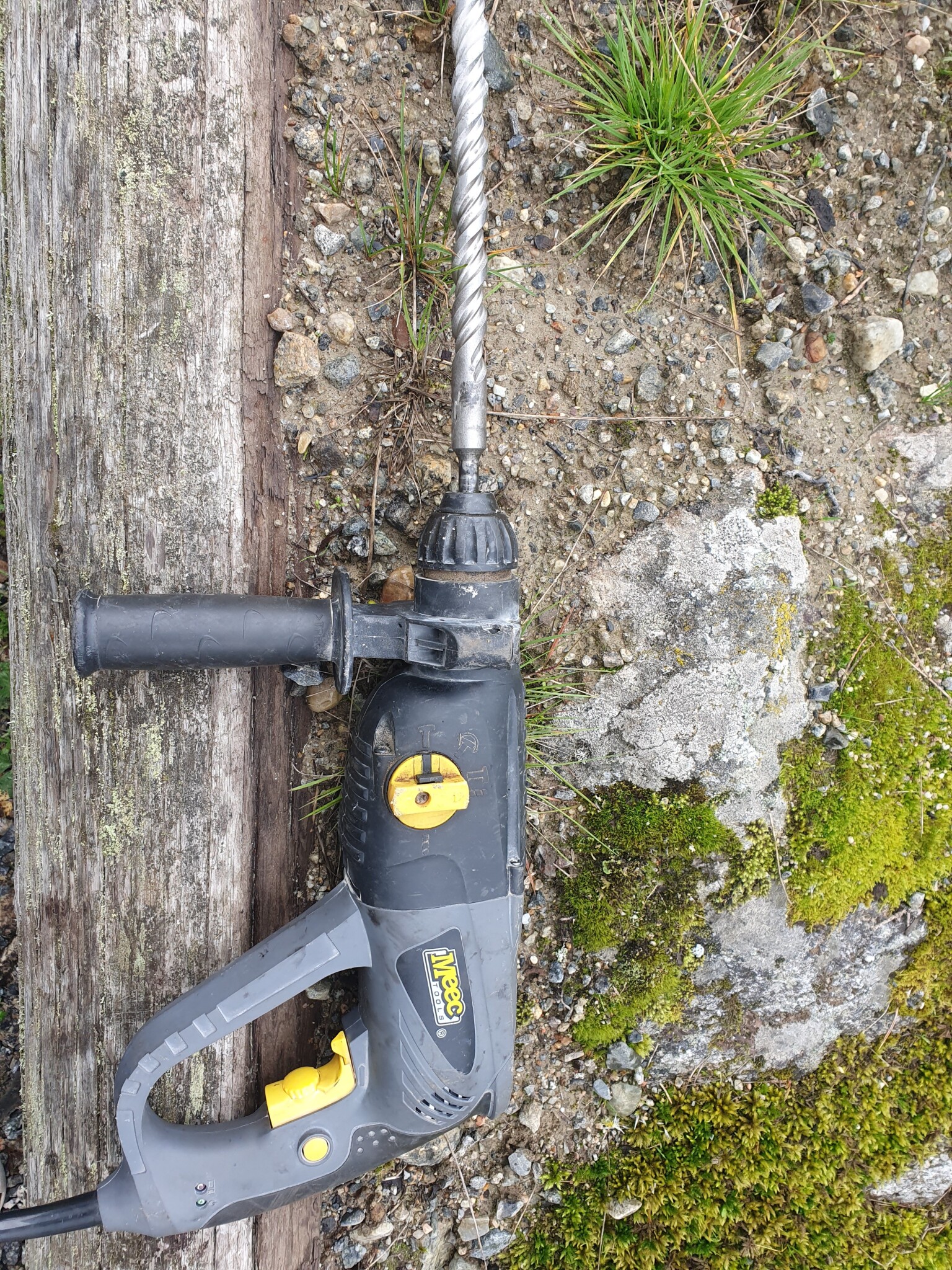

Pjosk75 Pjosk75 skrev:
Bara för att utesluta en sak så undrar jag om du har ställt in maskinen på borrning med slag?
Vredet nära chucken ska luta snett bakåt, osäker på om funktionsväljaren framför strömbrytaren ska vara åt vänster eller höger.
Borrmaskin med borrspets, inställd på slag och hög hastighet. Ligger på mark med grus och mossa.
Den är inställd på borr och slag, vredet för hastighet har jag ändrat och provat olika hastigheter, men tycker att den avverkar mest i högsta hastighet. Kör borrarna, som har skären på plats, medsols.
Ah, problemet är att du har en slagborrmaskin, ingen borrhammare. Slagborrmaskinen är bra till betong, men alldeles för svag för att borra i sten som du har märkt.

Ok, den marknadsfördes faktiskt som en borrhammare.
https://www.jula.se/catalog/verktyg...re/elektriska-borrhammare/borrhammare-001098/
Har du mycket sten som ska spräckas så rekomenderar jag att köpa den som villa1949 länkade till. Då och då är den på rea för 1000 kr.
BigR och 1 till
C
Nog är det en borrhammare, om än modell liten. För liten för att borra i natursten, tyvärr.
