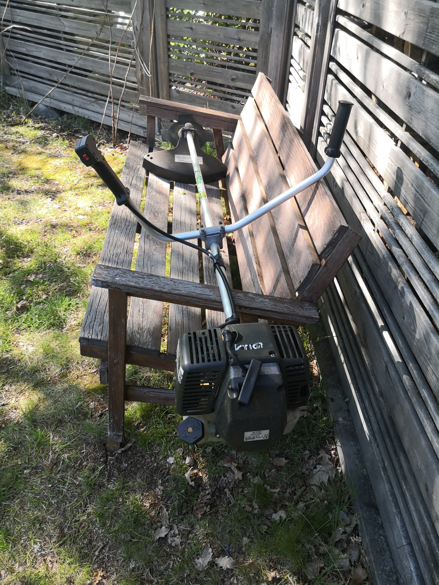

@Maskintok Svågern hade köpt ny bränsleslang. Nu är den bytt och röjsågen funkar igen!

Det är en Stiga från 90-talet

En SD3100 tydligen. Gammal trotjänare :cool: Gammal Stiga snöslunga SD3100 parkerad på träbänk bredvid trästaket.

Ah en sådan.. (y)
al-ko köpte rättigheterna för dessa efter stiga la ner...

Inte bekymret här. Trasig slang

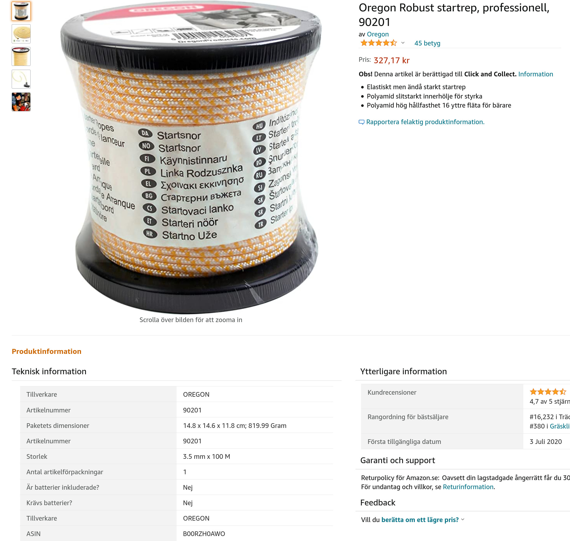

Maskintok skrev:
ca 3mm på röjsåg och motorsågar. 4-6mm på gräsklippare. Jag har provat att använda 3 mm på gräsklippare men det måste då bytas oftare.
Jag mätte snöret på ett antal maskiner (motorsågar/röjsåg/trimmer/gräsklippare) och alla hade runt tre mm eller strax däröver.
Beställde en rulle 3,5 mm för 327 :- inklusive frakt. Något bättre meterpris än de 50 kronor metern den lokala handlaren ville ha... Hoppas och tror detta ska fungera bra till alla maskiner jag har.
Rulle med orange och vit startsnöre för motorsågar och andra maskiner.

Det kommer fungera bra det.
lämplig längd till motorsåg och röjsåg är från fingrarna och in till mitten på bröstet.
Brukar ha 5 st med mig i kojan.
Och 1 i matväskan ut på skiftet..
