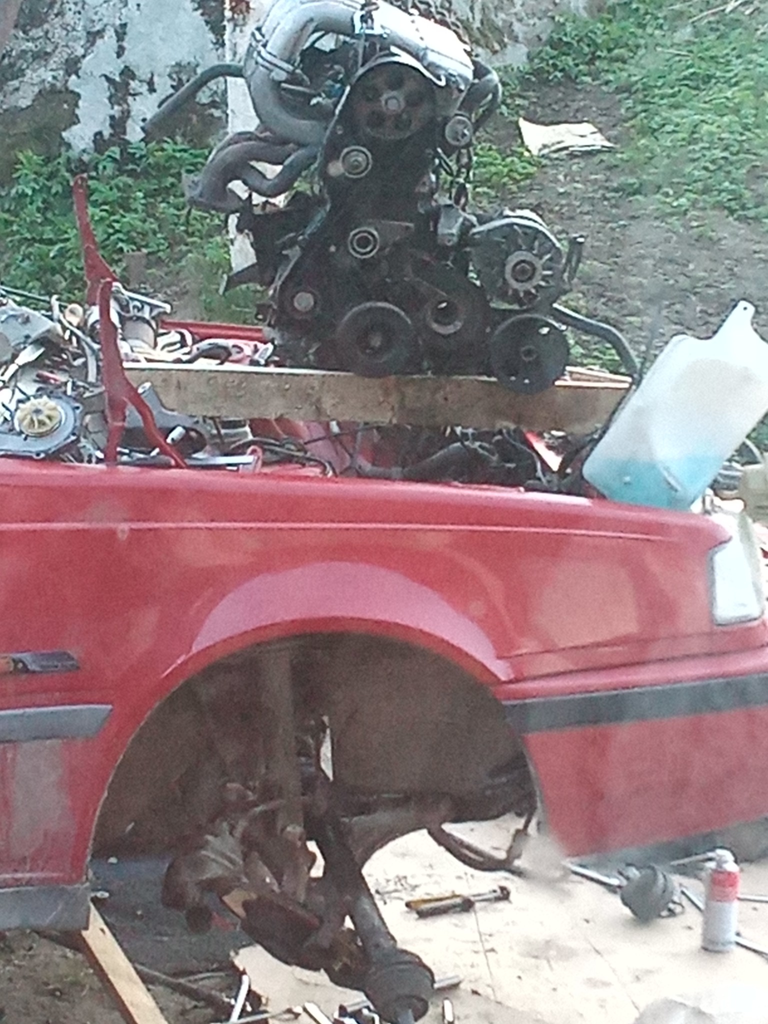

Delvis demonterad röd Volvo 460 med motor och delar liggande framför bilen under renoveringsarbete.
senaste galenskapen...
total renovering av en volvo 460 - 95...
bytte kamremmen och vattenpumpen idag.
blir att fixa lite med motorkuddar och fästen imorgon.. även renovering av växellåda..
multirems byte..
Blir lite annat roligt..
Även byte av handbroms vajrar.
sedan lite lack och polering..
Även svetsning på A ramen..
Finns säkert mer....

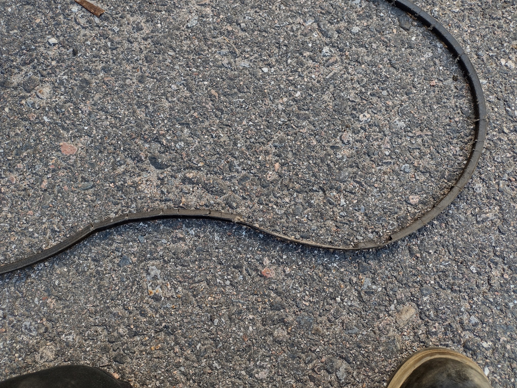

Vad får en drivrem till knivarna på en partner 12 105e att se ut så här? Klarar dom inte att stå utomhus på vintern eller kan det vara slitna drivhjul?Den går inte emot något och det är alltid insidan på remmen. Byter en per sommar. Tycker dom borde hålla längre.
Sliten drivrem på asfaltsunderlag, trolig orsak till byte varje sommar.

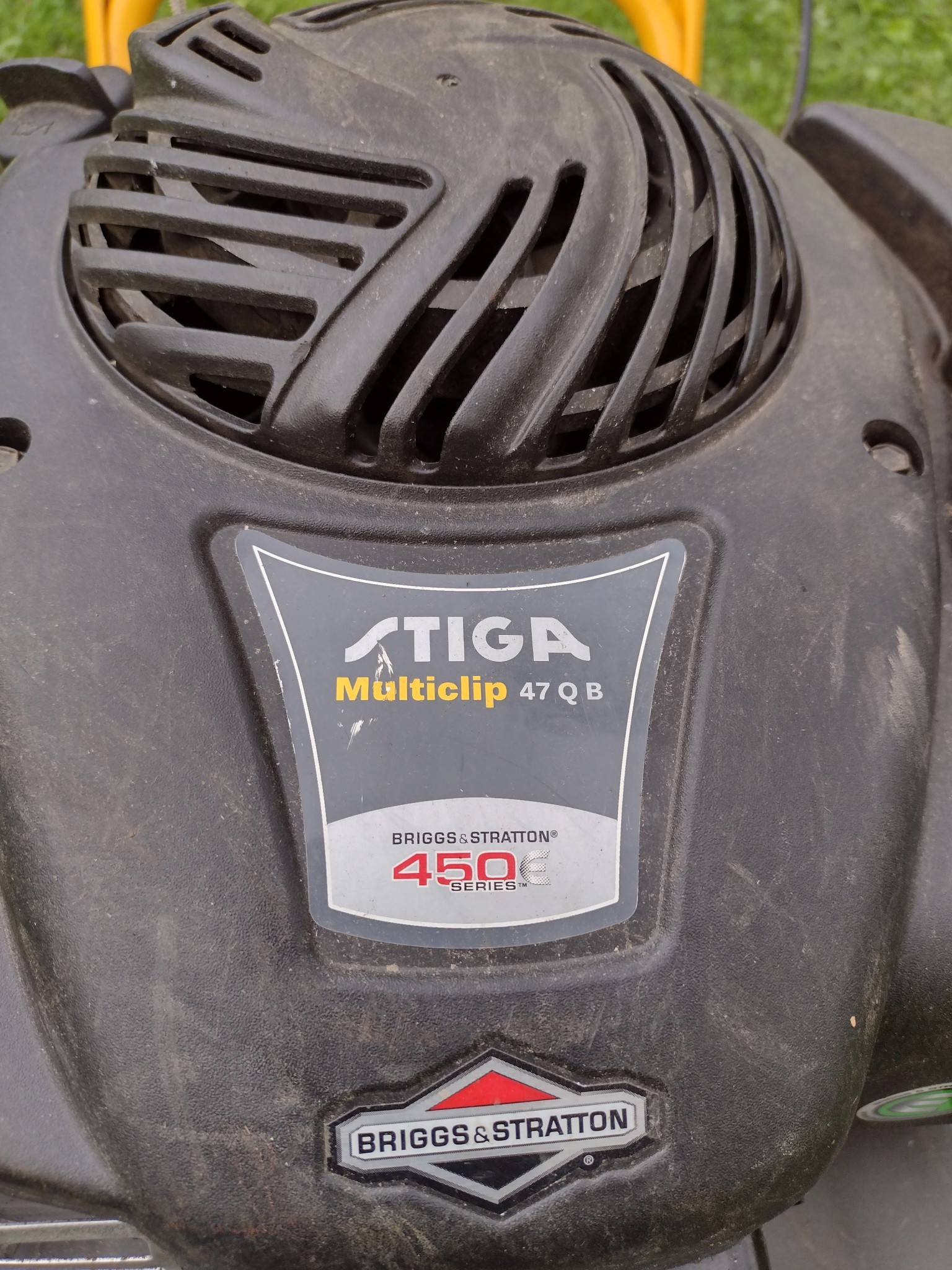

Kan man justera vajern till dödmansgreppet på en sådanhär stiga eller kan man koppla förbi det på något bra sätt och bara ha en strömbrytare ?
Närbild av en motor till en STIGA Multiclip 47 QB gräsklippare med märkning från Briggs & Stratton.
äldre rem, solljus, slitna remskivor, ej linjerade remskivor, knivspindlar som roterar i olika hastighet pga lager..
Kan bero på mycket.. Men förstår att man blir galen..
Man kan justera fjäder hållaren så att den tar bättre, pollygrip och böja fästet för vajern lite.
Sedan kan man låsa fjädern i läge och koppla brytare, för fjädern ska skicka en arm så den får jord så den bryter..
Men det är inget jag har skrivit;);):thinking:
koppla förbi säkerhet uppmanar jag inte till..
Men det går.. (y)
Ok då har vi nog hittat orsaken. Har bytt en av knivspindlarna. Remskivorna är nog slitna och inte perfekt linjerade pga diverse svetsarbeten på klippbordet.

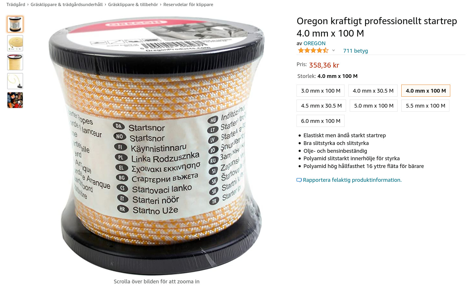

Kan @Maskintok eller någon annan säga om det finns en "normal" grovlek på startsnören. Tänkte mig skaffa en rejäl rulle för att ha vid behov. Vill att det ska passa till "vanliga" motorsågar, trimmers, röjsågar och gräsklippare.
Jag har aldrig reflekterat över att det skulle finnas så många olika dimensioner som sju bara av fabrikatet Oregon. Jag kan naturligtvis mäta befintliga "så gott det går" men tänkte att man kanske normalt använder en "lämplig" dimension som passar de flesta maskiner.
Tänkte för övrigt köpa typ 10 meter på lösvikt från en lokal HVA handlare. De ville dock ha 50 kronor metern :surprised: så det blev ingen affär. :mad:
Kan 4 mm vara generellt lämpligt? https://www.amazon.se/s?k=B00L46X7HM
Spole med orange-vit startsnöre 4 mm tjock, etikett visar olika språk och storlekar, webbsidaelement.
P
Inte för att jag vet,men 4mm känns väl ok till klippare och båtmotorer mm,motorsåg kanske lite tunnare 3mm?
går det verkligen av så mycket snören?
