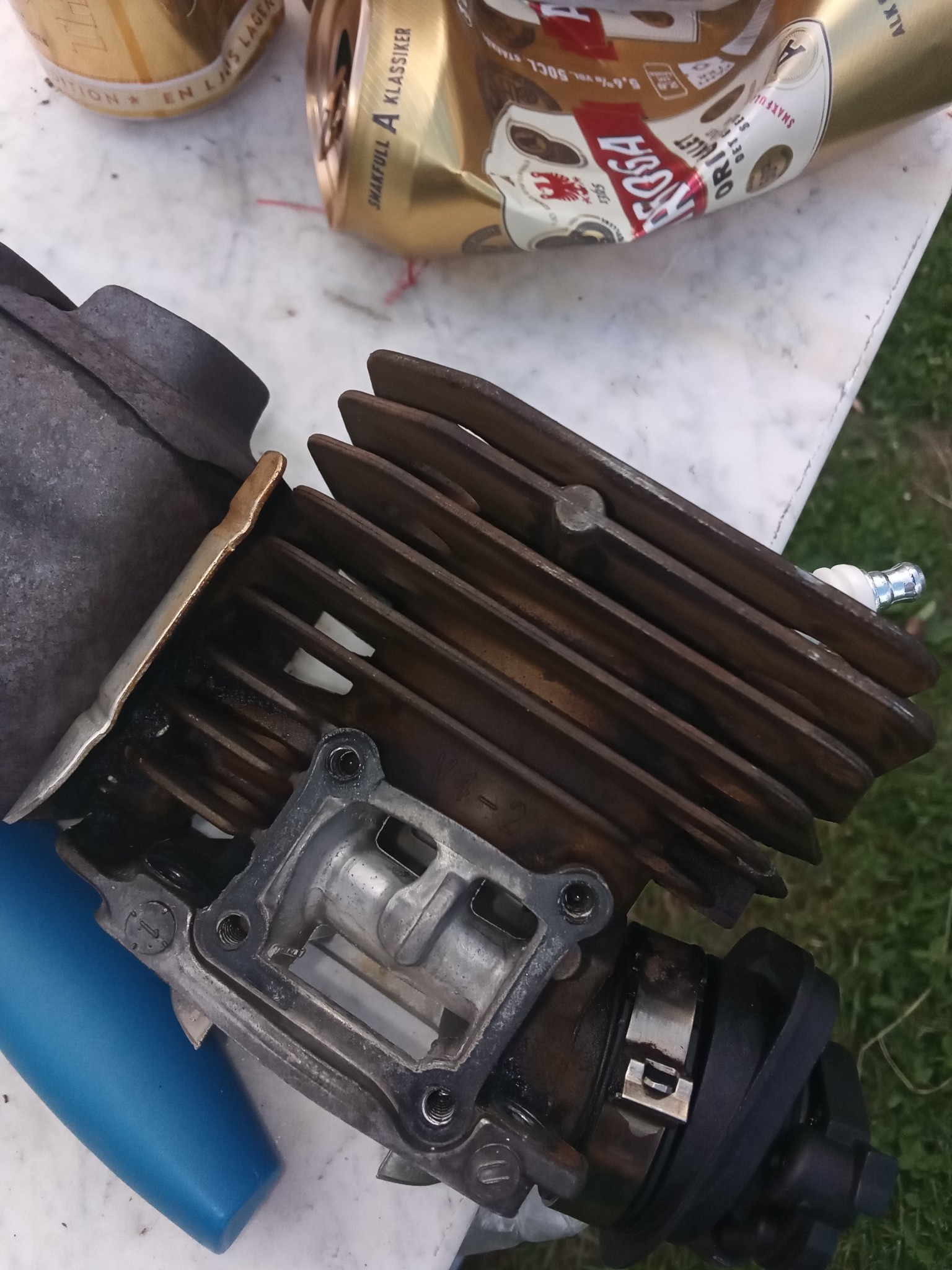

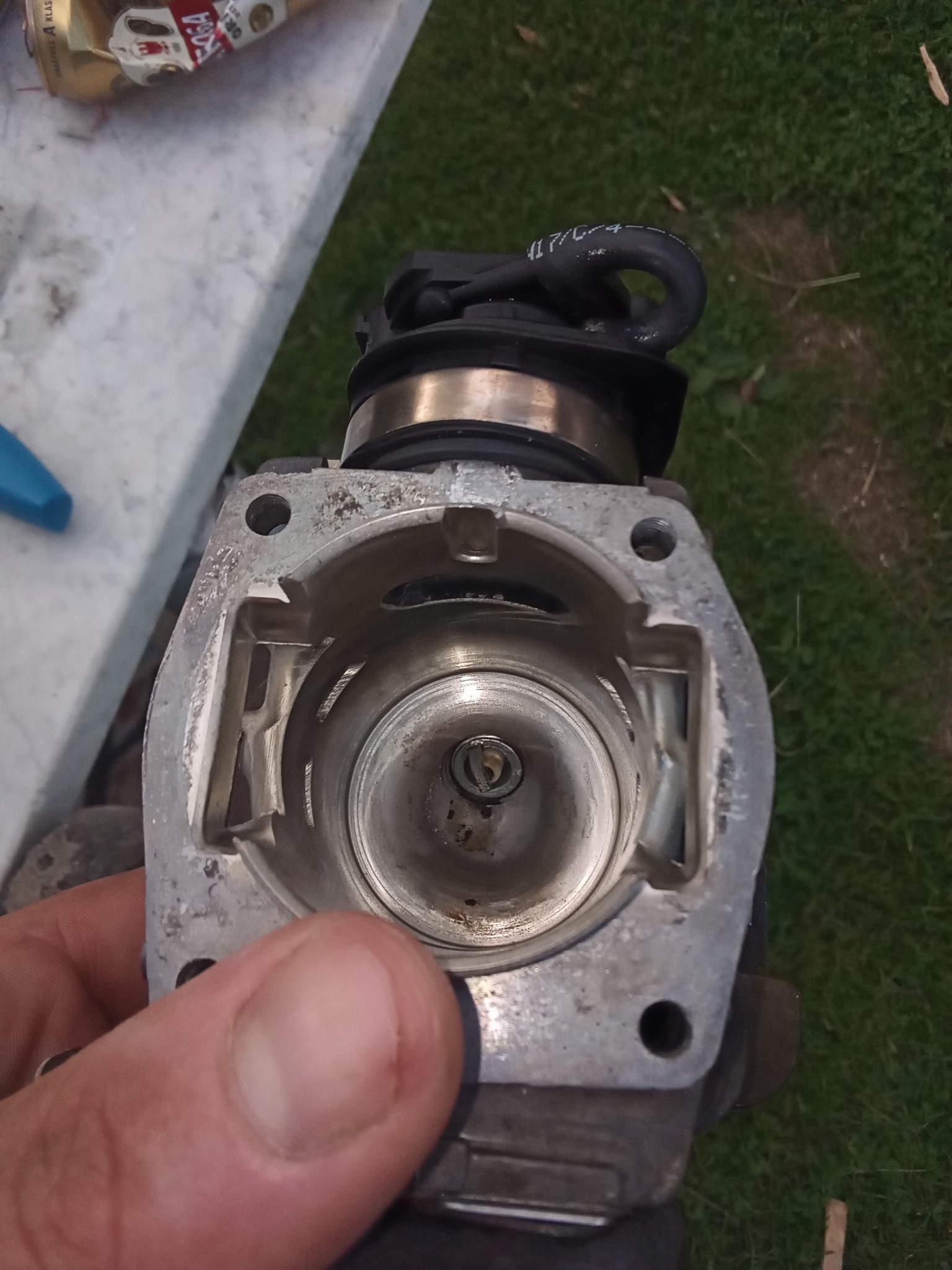

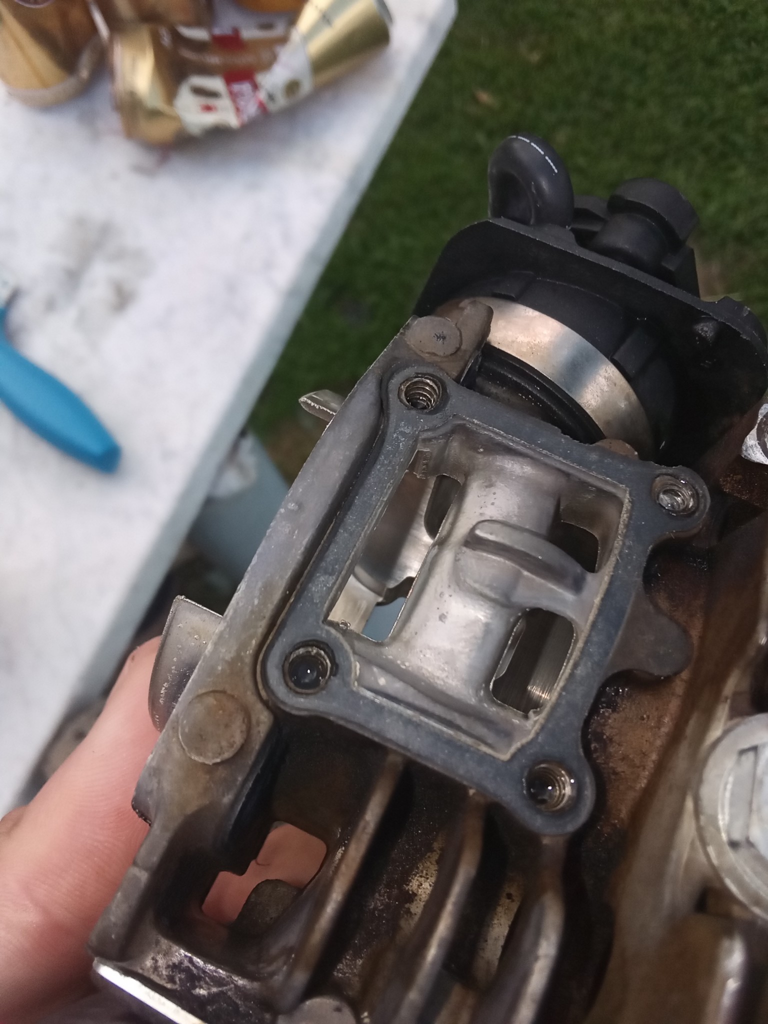

Har en jonsered 2152a inne..
ville inte vara med riktigt..
gjorde test för tjuvluft..
Den reagerade vid ena locket för spolkanalerna..
Och mycket riktigt.. otät..
Så nu blir det att fixa till detta..
