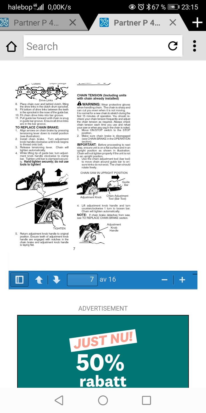

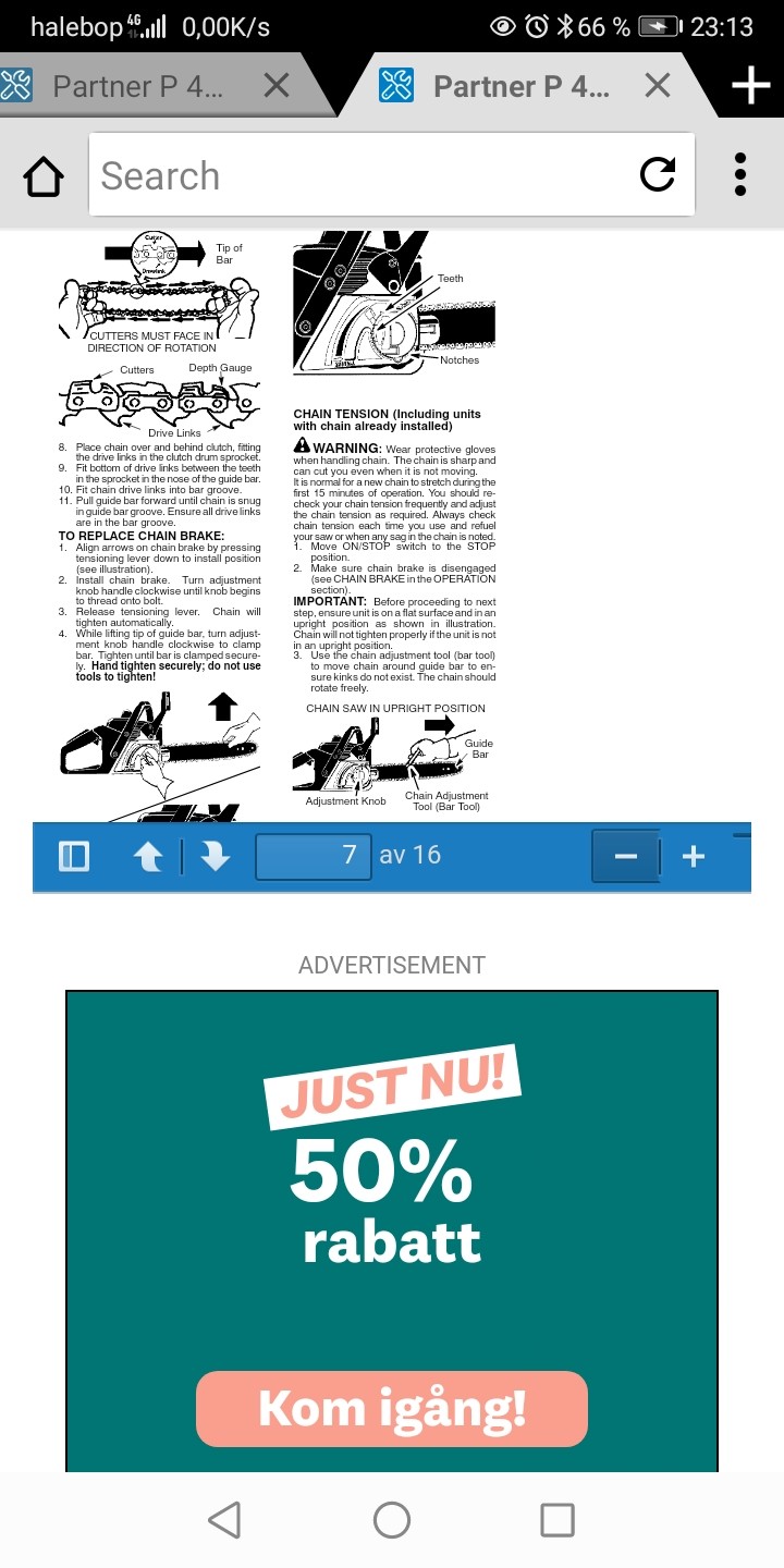

Ärvde en uppenbarligen sparsamt använd Partner 401 som jag fixat iordning och faktiskt använder rätt flitigt.

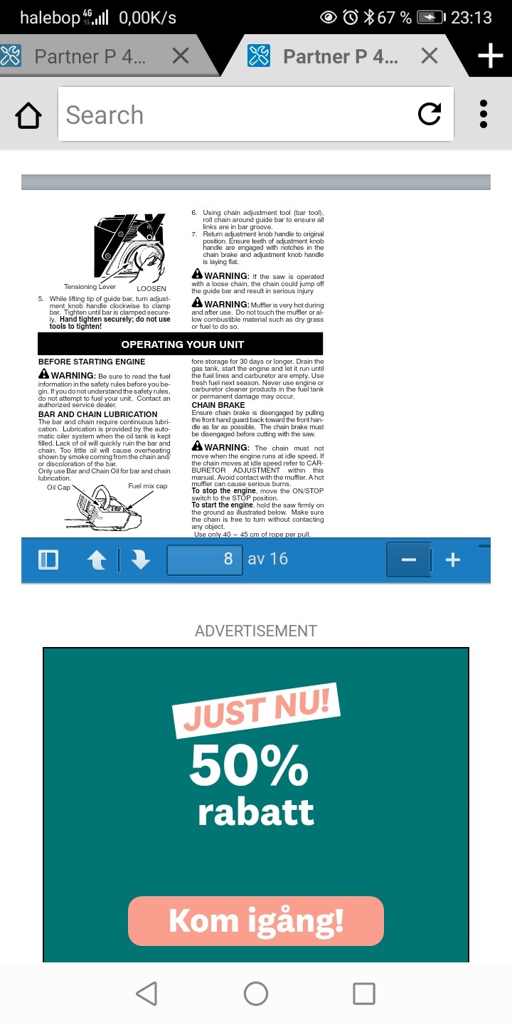

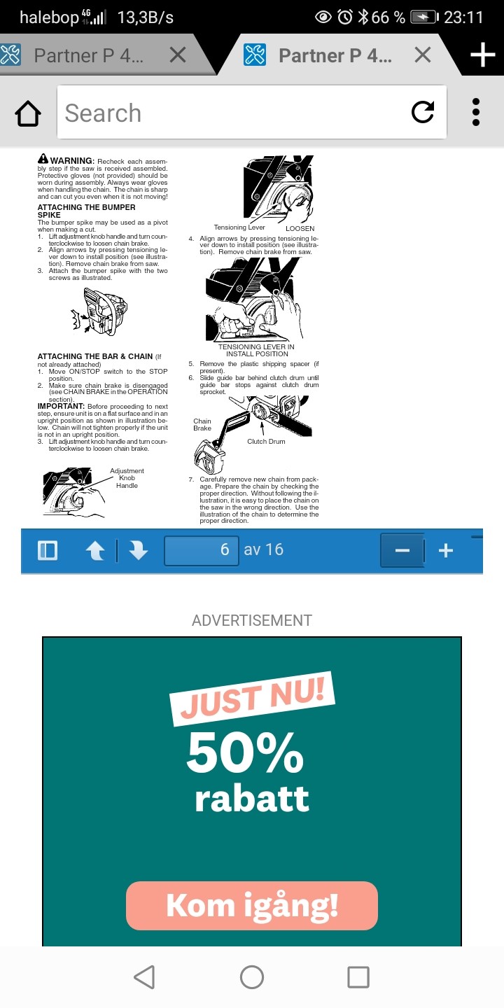

Blir dock inte riktigt klok på hur den s.k. automatiska kedjespännaren skall fungera. Misstänker att min inte fungerar som den skall. Det sitter en fjäderbelastad kam i kopplingskåpan som trycker på en pinne på svärdet. Allt väl så långt. Men så finns det en spak på kåpan som har någon sorts koppling till kammen, som jag tror inte fungerar som den skall. Misstänker att när spaken står i install-läge så skall den göra att kammen spänns upp så att det går att få på kåpan på rätt sätt? Nu får man spänna upp den med en skruvmejseln för att få den i rätt läge när kåpan monteras, vilket är j-kligt pillrigt.
Skall spaken vara direkt/stumt kopplad till kammen? Hur är det tänkt att man skall använda den för att justera kedjespänningen? Nu drar jag helt enkelt i svärdet och ser inte riktigt varför man skall krångla till det mer än så.

Kan ta lite bilder, men är inte säker på att man blir så mycket klokare av det utan att plocka isär mekanismen.

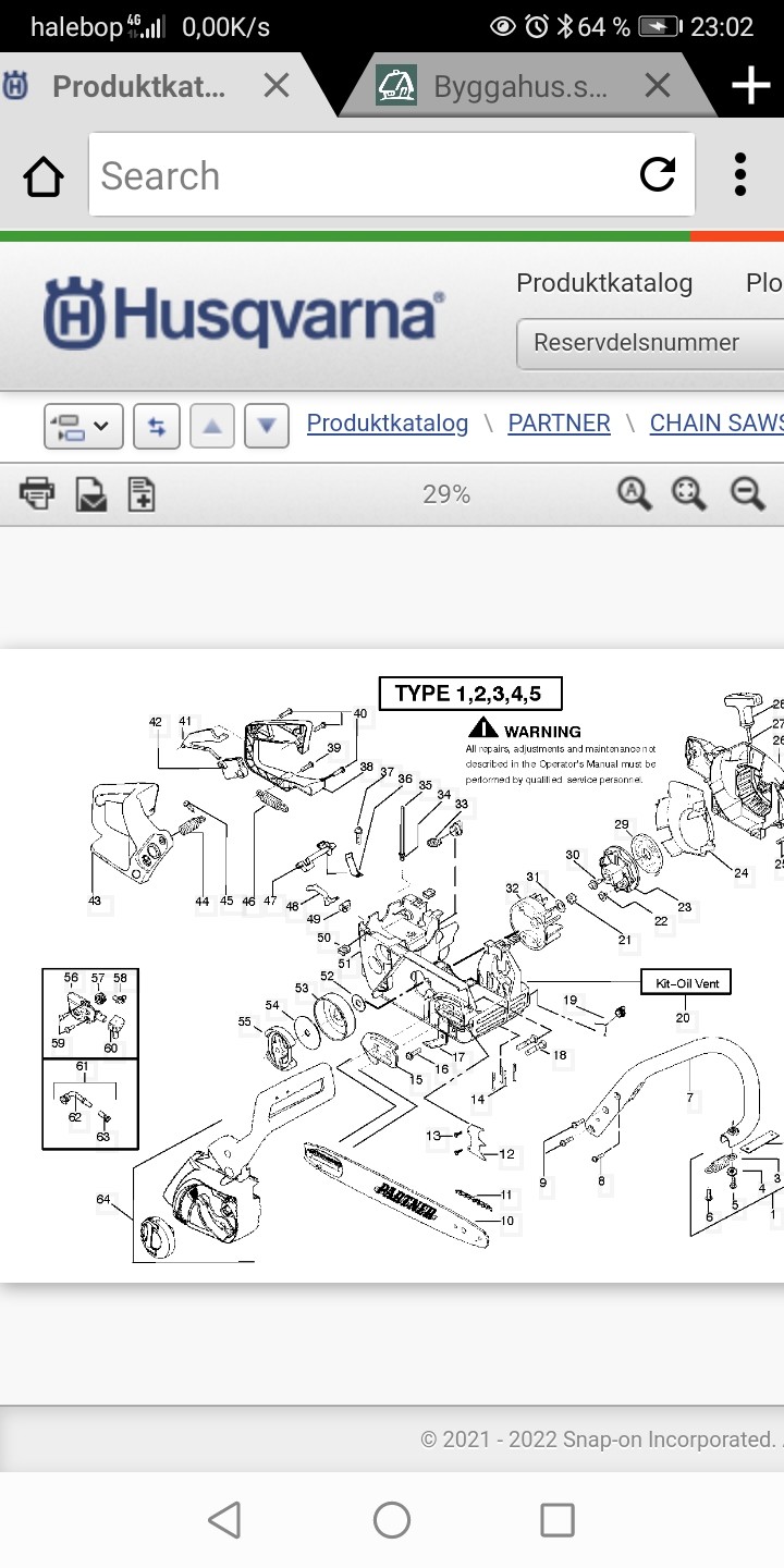

Sprängskissen hade jag, men där saknas kedjespänningsmekanismen. Antar att den reservdelsmässigt är en integrerad del av kåpan.
Manualen antyder iallafall att det stämmer att kammen borde vara uppspänd när spaken står i install-läge.
Får riva isär det och kolla närmare på detta. Kanske bara skall riva bort skiten, verkar vara en meningslös finess.
