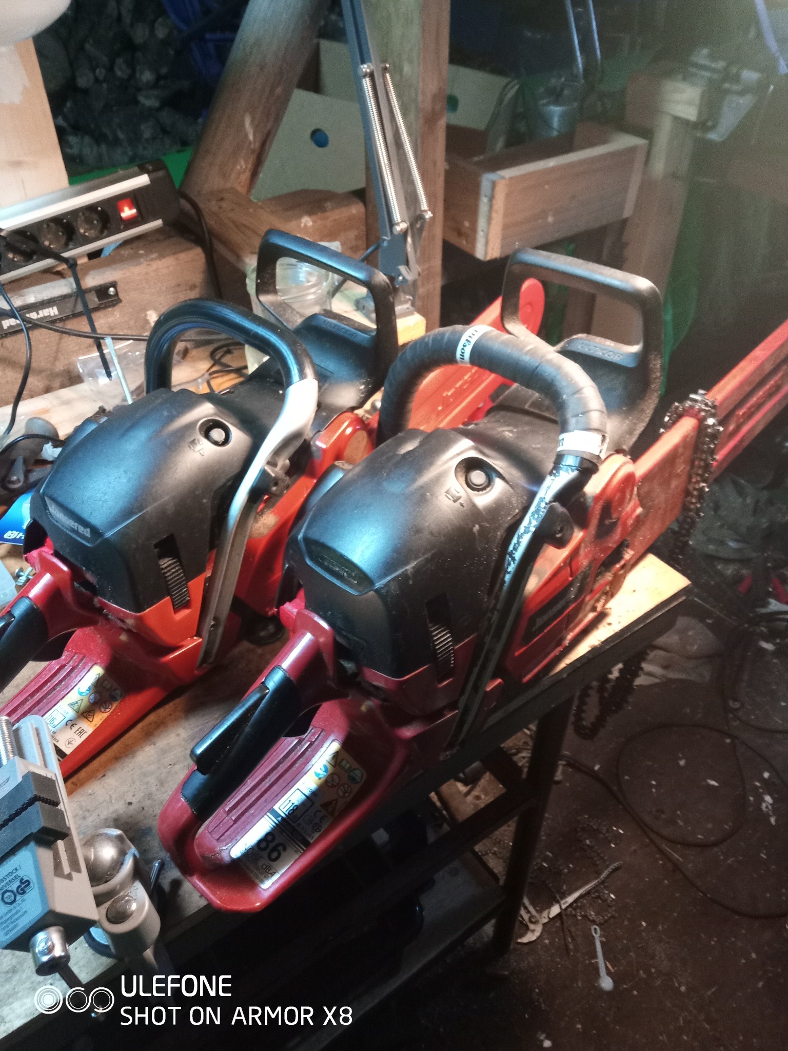

Två Jonsered motorsågar på en arbetsbänk med verktyg, i förberedelse för gallringsjobb.
Dagens sysselsättning...
Service Jonsered 2252 & 2258
Filat 3 15" kedjor & 2 13"... gallringsjobb nästa vecka

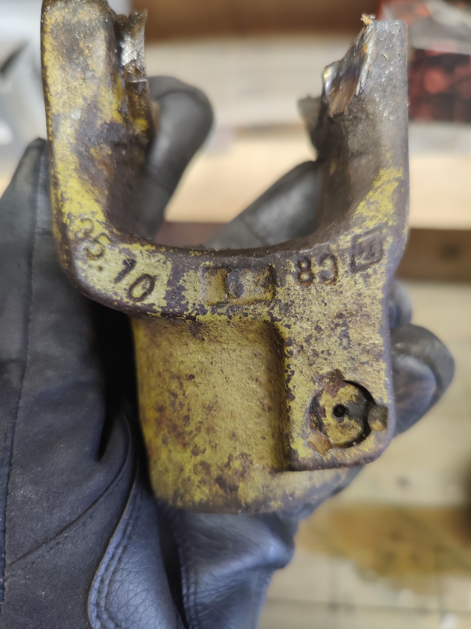

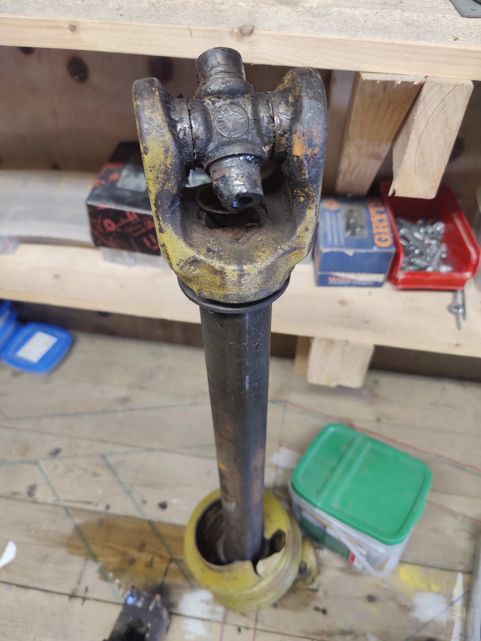

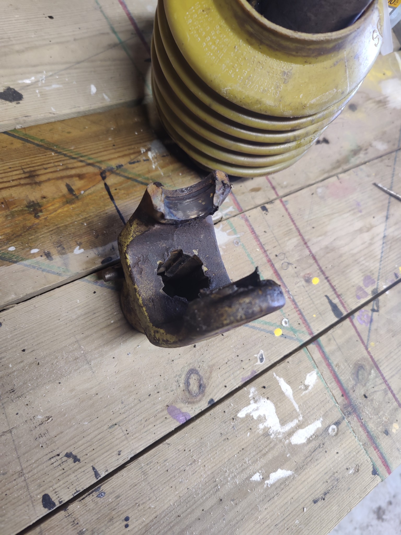

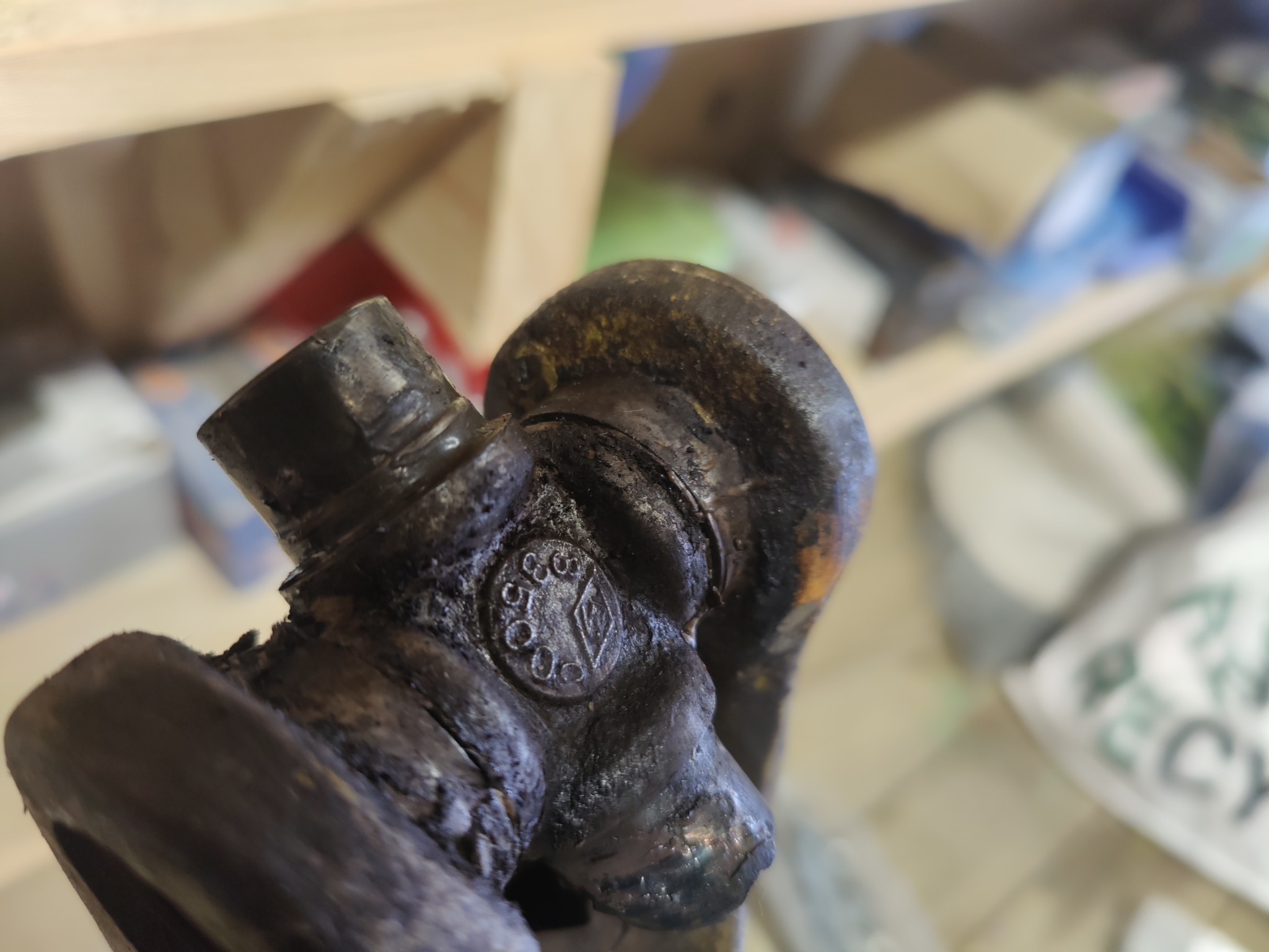

Haveri på ryttarföreningen, rasslade till i kraftöverföringsaxeln. Gissar att det är läge att köpa nytt knutkors och gaffel(?). Men vad ska man ha, det finns ju en uppsjö med olika bokstavs- och sifferkombinationer när jag kollar runt.
Försökte få med de märkningar som jag hittade.
[bild] [bild] [bild] [bild]
standard strl 5..
35.10 kraftöverföringsaxel..

finns kpl knutkors inkl splins handske att köpa och svetsa dit..
