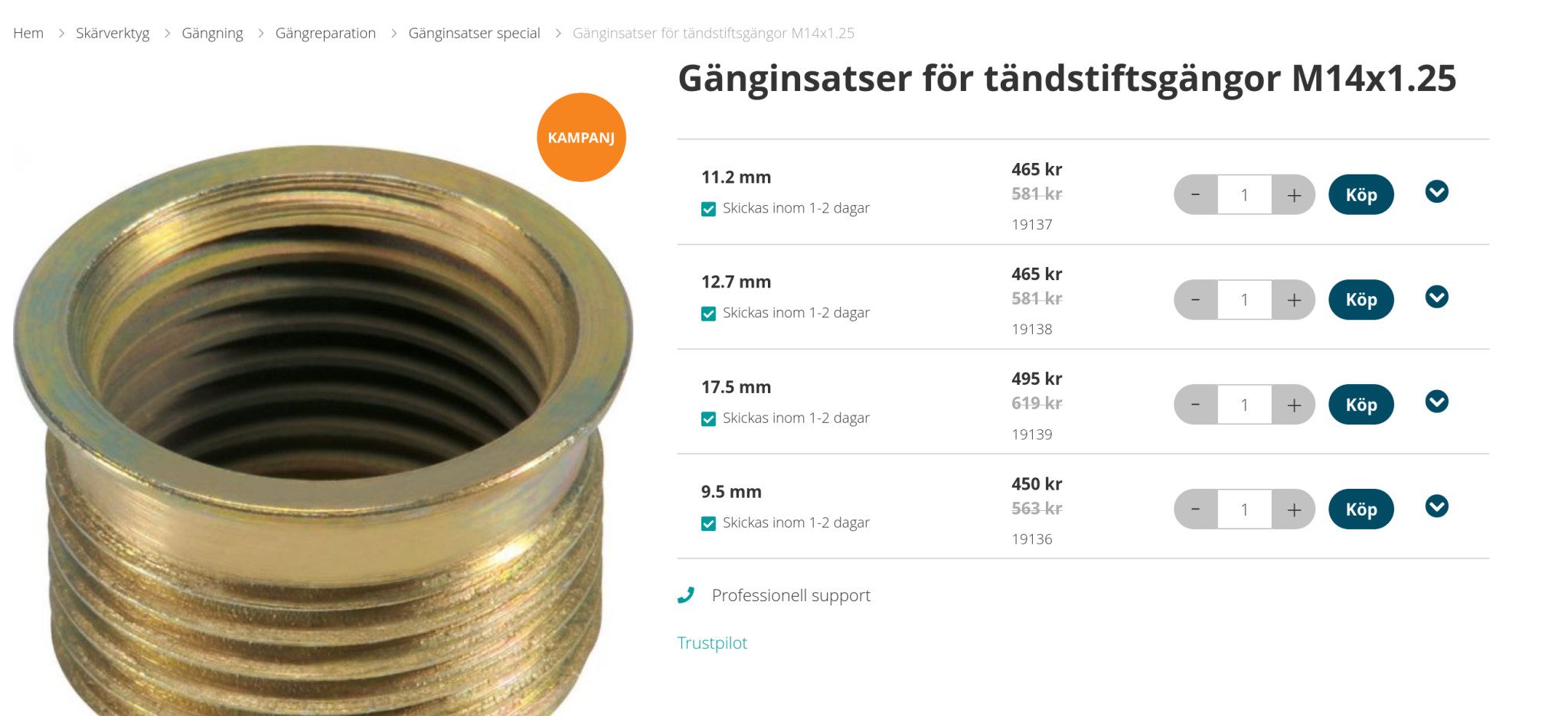

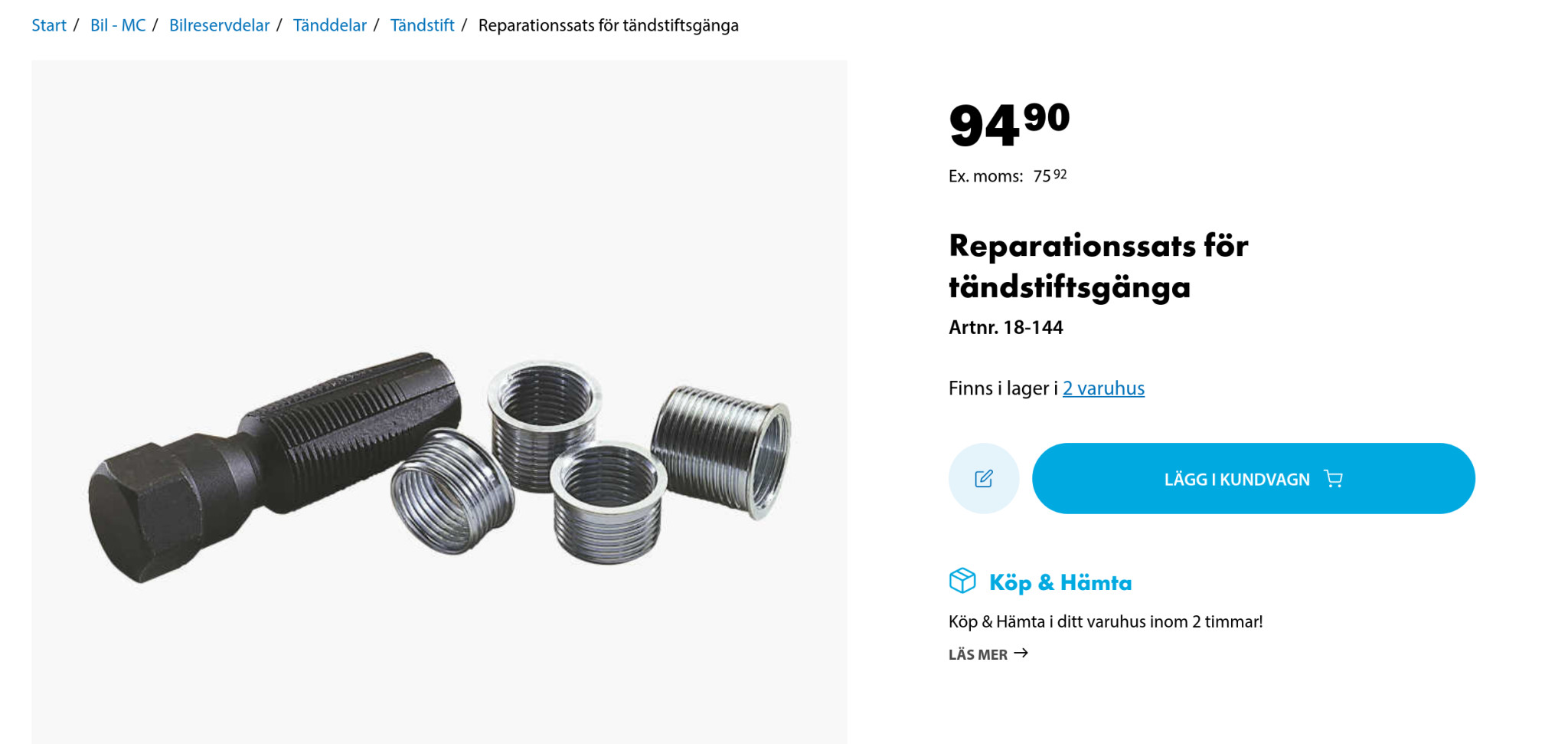

Jo då det är ett bra råd..Alfredo skrev:
ligger i lådorna detta
problemet är just att då får jag allt nere i förbränningskammaren och på kolv toppen..
Så då ska topplocket bort oavsett..
Så jobbet skall ändå göras och sedan kan jag renovera upp toppen och gängorna för alla stift.. samt lägga på elektrofett innan jag sätter i nya stift.. vissa lägger på kopparpasta.. Men det kan ge en reaktion när det är aluminium och el....
