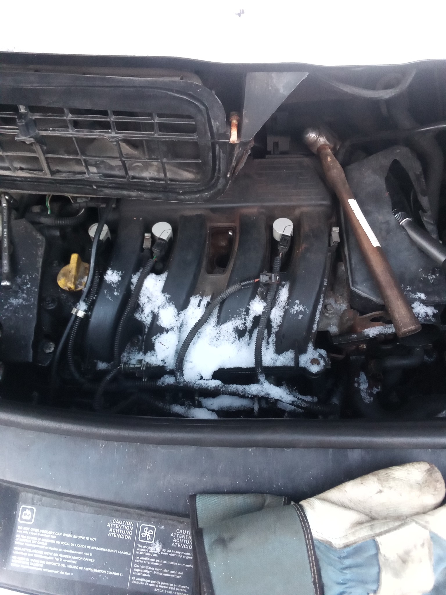

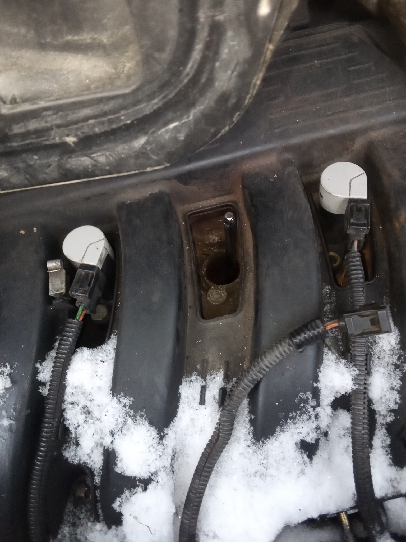

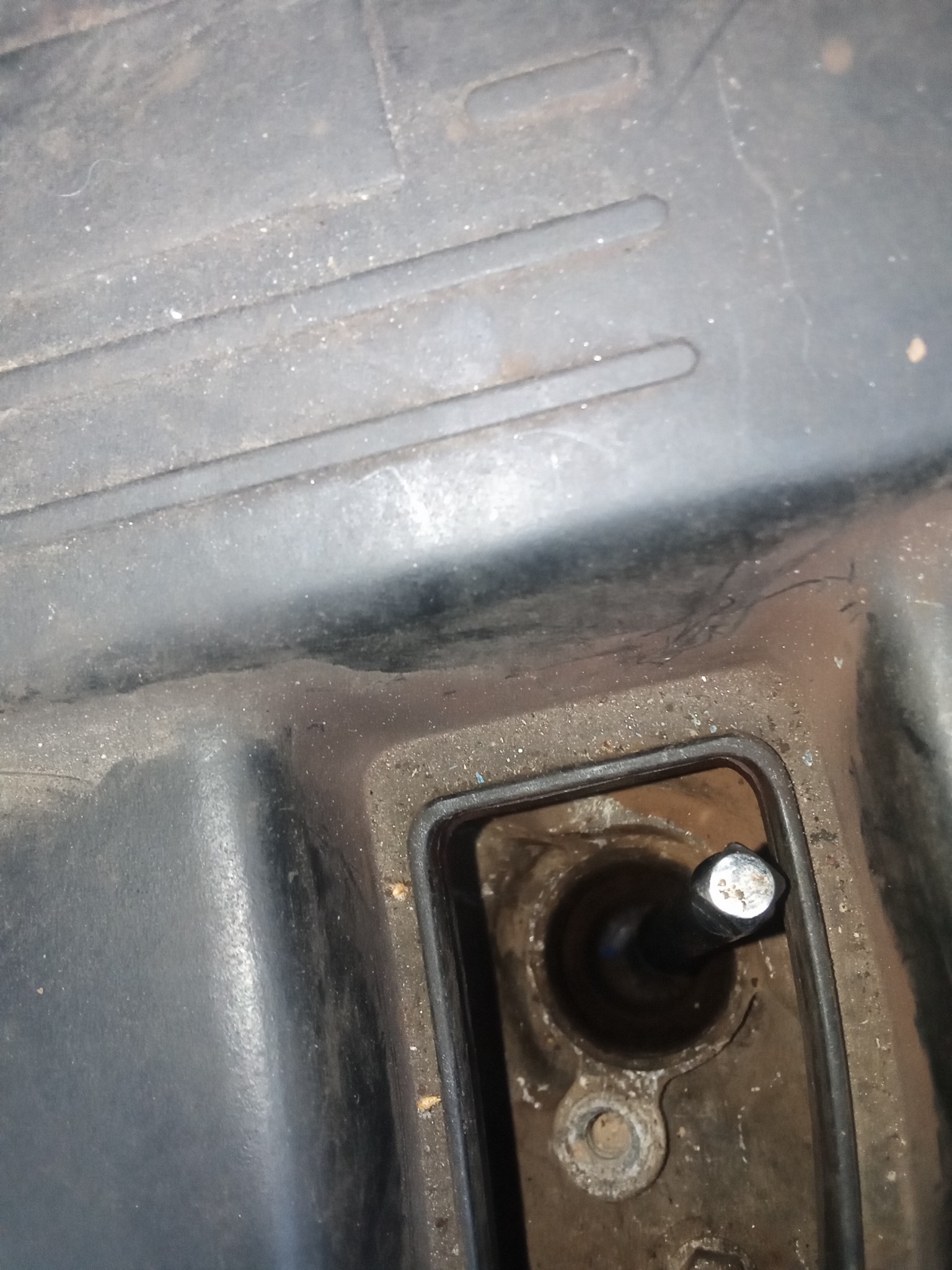

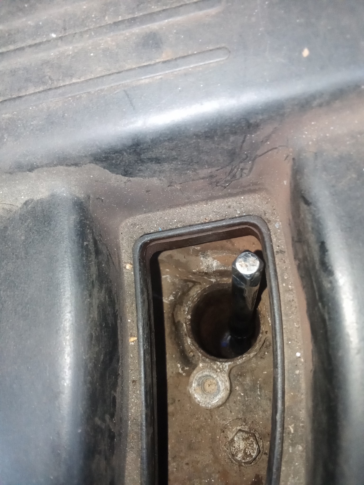

Är det bara gäng delen som sitter kvar, sen öppet i mitten? Då har ju isåfall elektroden också ramlat ner
nädå den jäkeln följde med tändspolen när den exploderade... :crysmile: tror det finns bild på det i tråden :thinking:

Det jag menade var att täta hålet i stiftdelen innan Du borrar.
Tråkigt läge, men jag tror Du fixar det, det har Du gjort förut ;)
Lycka till!!
tackar... Ska iallafall försöka (y)

Motorutrymme med synliga komponenter och något snö, framkallar intrycket av underhåll eller reparation.
Närbild av en smutsig bilbatterihållare med korrosion runt hållfästen och pol.
Närbild på en smutsig motoroljepåfyllningsöppning på en bil.
Batterifack i en bil med synlig korrosion och snö omkring kablar och komponenter.
