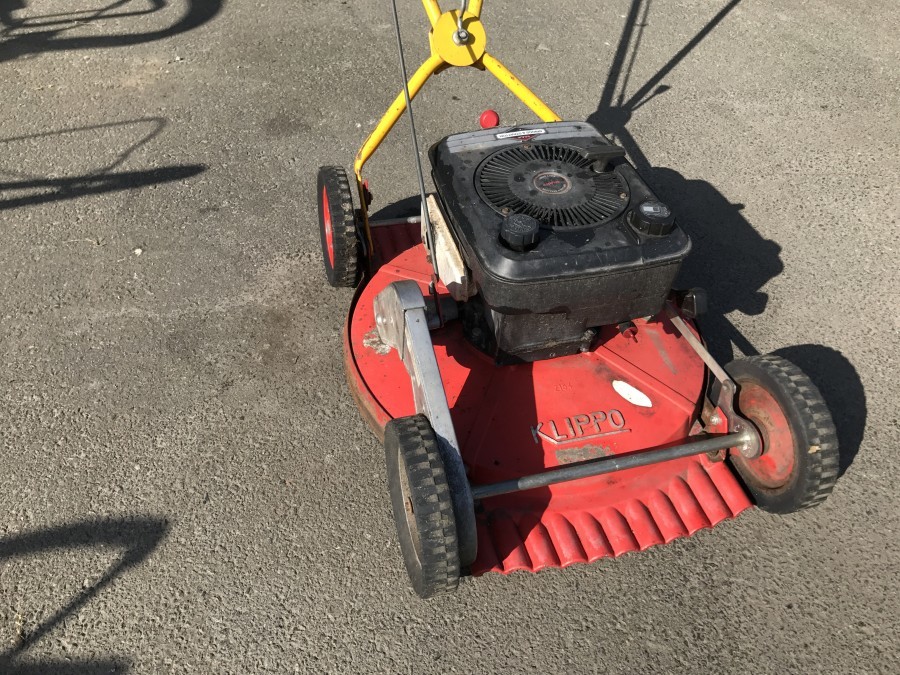

Röd Klippo gräsklippare med gul handtag syns på asfalterad yta.
denna
Maskintok skrev:
denna
Den där ser nästan exakt ut som den jag har
P
Keiller Keiller skrev:
Den där ser exakt ut som den jag har
Aha en klippo G7. (y)
sådan har jag med :cool:
jag har nog tank till sådan..
Kan ha gasen med..

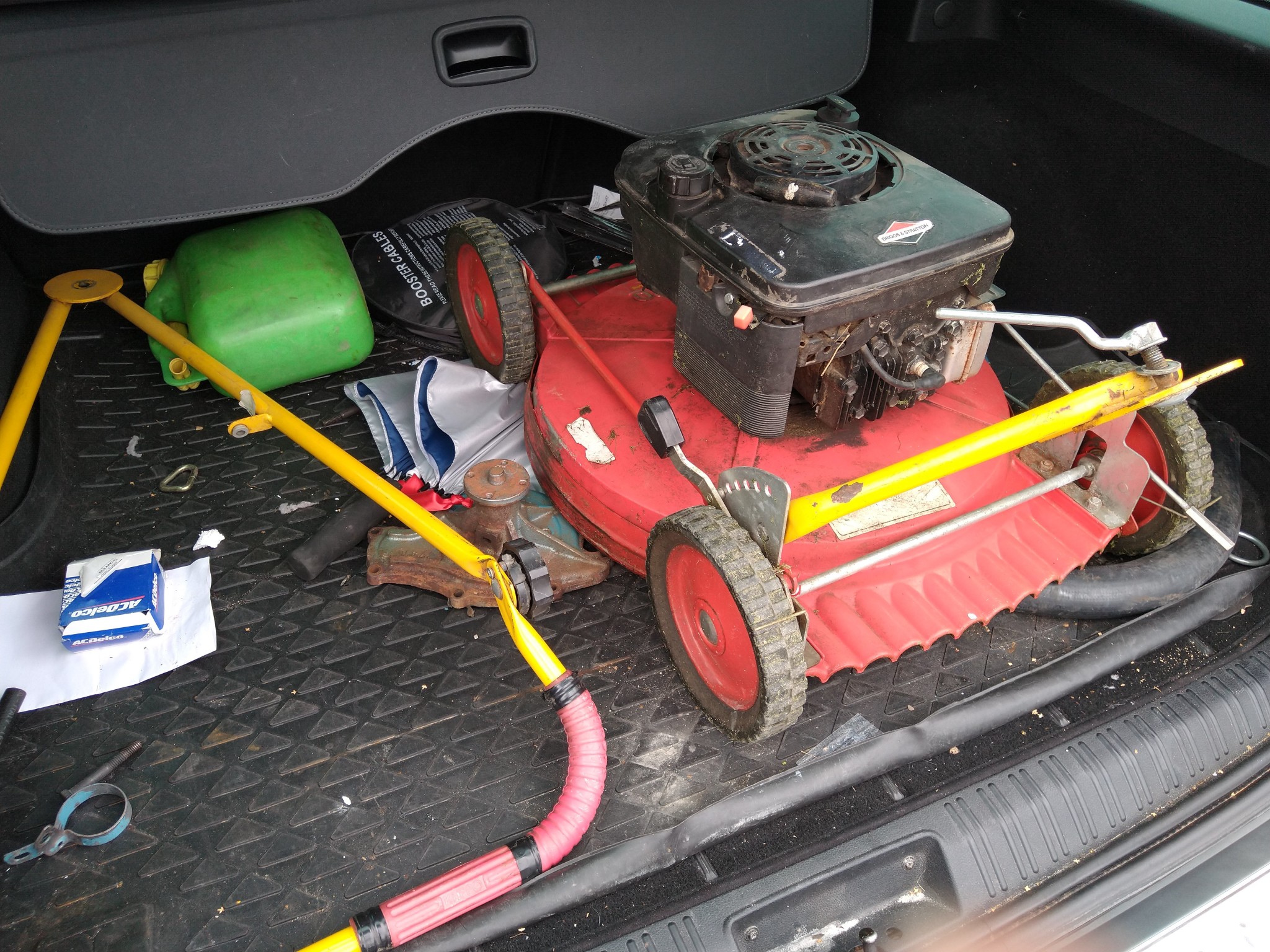

Maskintok skrev:
spolen var vanligt
Och även brytare till koppling och växellådan.
Visst kan man justera spolen mot svänghjulet på nåt vis? Lägga ett papper mellan eller hur det var?
Hur mätte man upp en spole?
En gräsklippare och diverse trädgårdsverktyg i ett bilbagage.
Det är lite som skiljer från din G7.

en av. klippos bästa klippare..
lätt att skruva med och snäll på att modifiera med nya delar.
P
Ja det är en comet efterföljare till G7.
gick fint. (y)
dubbelvikt papper.
2 st skruvar ovanpå spolen.
1/4" brukar det vara.
ohm värdet ska vara högre än 200.
mellan käftarna.
minus på ena sidan och plus på den andra.
multimeter som verktyg.
nino
Maskintok skrev:
dubbelvikt papper.
mellan käftarna.
Tack får lite hopp om att få igång på den nu när det finns nån att fråga

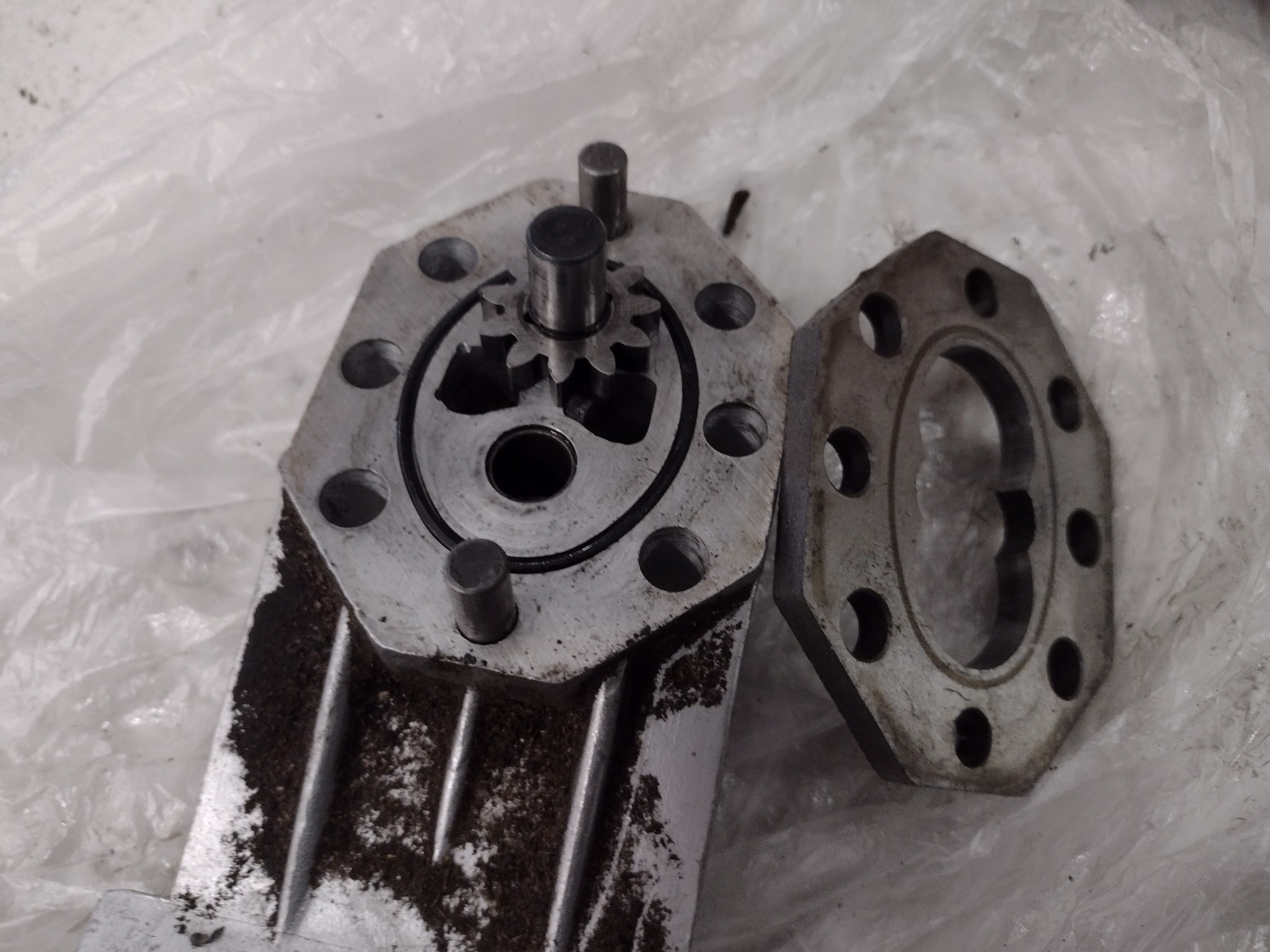

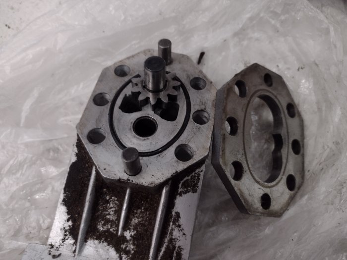

Har min vedklyv dött nu eller är det något fel som är lönt att fixa
Den började så här helt plötsligt.
[video]
Jo då nog går det att fixa allt.
Men det är lite jobb..
låter som om den fältar.
kan vara en massa smuts som sitter i motorn.
ved hantering är inte det renaste för elmotorer..
plocka ner motorn och tvätta ur..

Verkar som hydraulpumpen som sitter monterad på motorn har skurit. Den går bra när jag tagit bort pumpen
Så fort jag sätter lite tryck på hjulet går det väldigt trögt.
Demonterad hydraulpump i två delar på en plastpåse, tecken på slitage och potentiell skada.
Så det blir nog att köpa en ny klyv. Lär nog inte hitta några reservdelar till den.
pump går det väl att köpa.
googlar man på siffrorna eller namn så kan man finna likvärdiga.
Alfredo
N
Ska se om jag hittar några siffror. Det är en gammal billig klyv troligen från Kina. Mina erfarenheter av att söka reservdelar till äldre sådana maskiner är att det brukar vara hopplöst att hitta.
