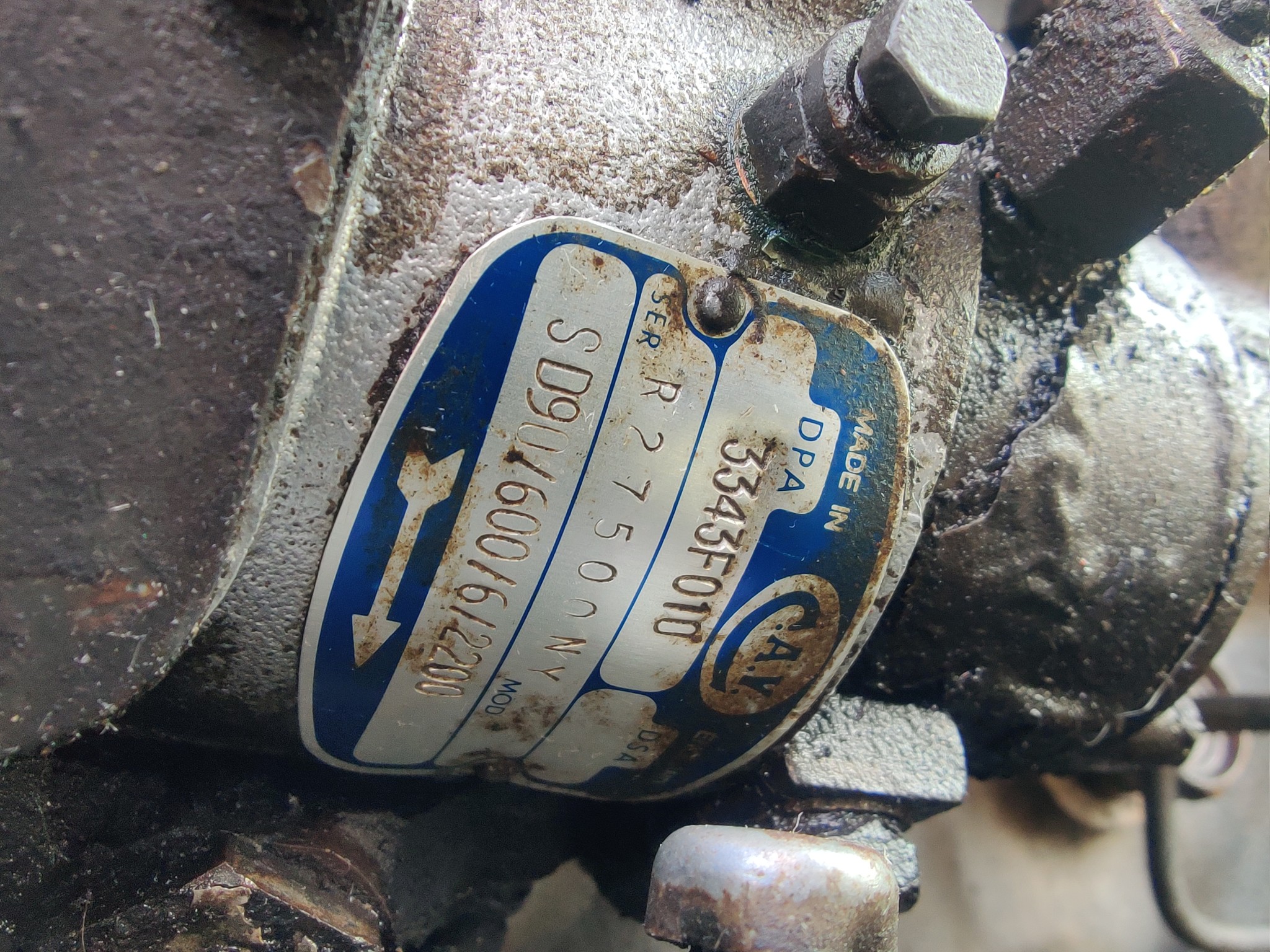

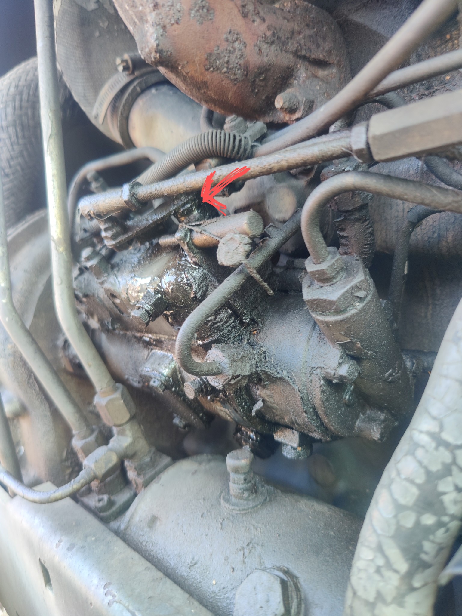

Tagit på mig att kolla på en Massey Ferguson 595 -82 som läker diesel.
Ser ut att komma från gasreglaget i pumpen.
Hur bökigt är det att få detta tätt? Något man ska tänka på?
Dieselläckage vid gasreglaget på en Massey Ferguson 595-traktors motorpump.
Hittade en märkskylt och gjorde ren.
Närbild av ett smutsigt massey ferguson gasreglage på en dieselpump med en ren märkskylt.
// En som aldrig mekat varken traktor eller diesel :)
Det brukar sitta packningar som tätar axeln.
kommer inte ihåg hur dessa ser ut nu..
Men när man river en diesel pump så ska man vara försiktig...
Man kan ändra inställningen..
mitt råd är att läsa på och leta skisser först..
Ta många bilder vart efter du river.
Och sedan när det är klart så ska man byta bränslefilter och lufta..
Ska kolla lite efter information i mina böcker.. (y)

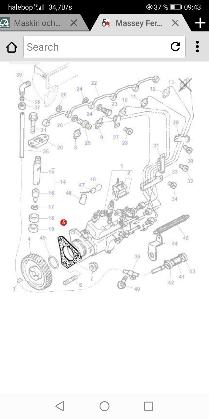

:thinking::thinking:
MF 595 har väl samma pump som 172:thinking::thinking:
Då bör denna stämma..
Exploded diagram of a tractor fuel pump system with numbered parts for reassembly reference.
kom ihåg att vara noggrann med rengöringen INNAN du river..
Inget skit får komma in i systemet..
Och att köpa nya packningar...
