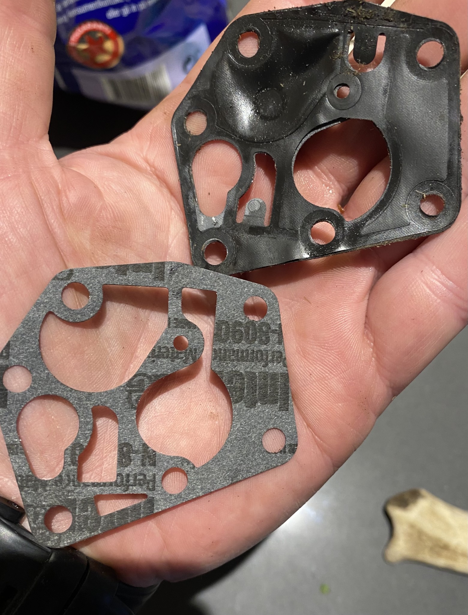

Jag lossade bränslepumpen och bytte membran. Men det satt bara ett (det övre). Borde jag satt dit det nedre också?
Japp byt allt.h-man skrev:
Sedan ska du ta en tång och bända tillbaka hållaren för vajern till dödmansgreppet vid motorn... De brukar släppa med vart efter..
Och då kan man få lite fenomen..
Så.. en liten plåtbit som håller vajern nere vid motorn där vajern går till bromsen på Svänghjulet.. tryck tillbaka den lite så vajern blir sträckt..
