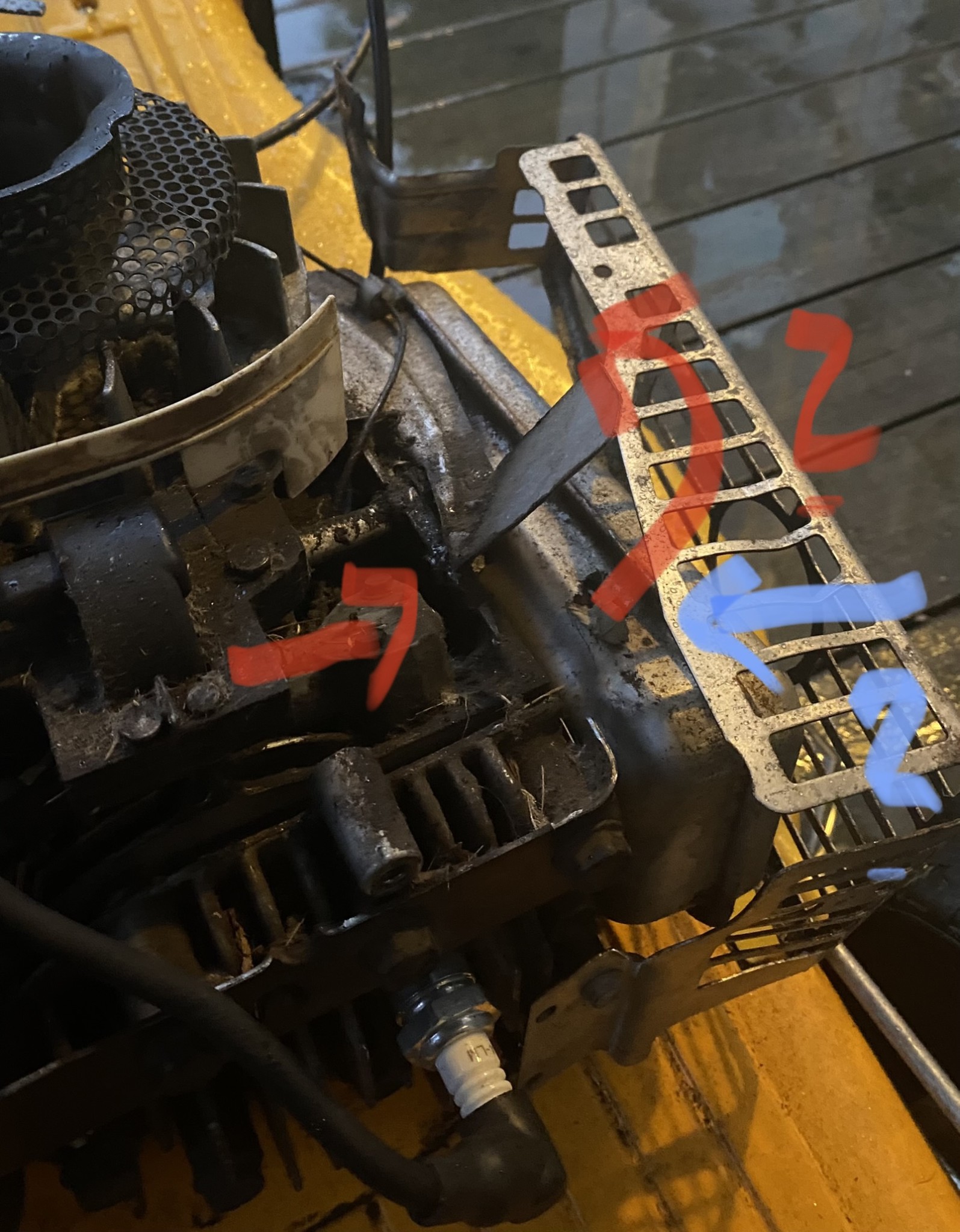

Motorgräsklippare: Gammal Stiga Turbo. Jag bytte startsnöre själv i somras och brukar få kämpa rätt hårt med att dra igång den. Häromdagen tog jag i lite hårt och drog typ isär motorn. Kåporna gapade liksom som en öppen krokodilkäft… Det ser ut som en det är typ en flärp till nåt skydd för förgasaren som blivit böjd. Jfr röda pilar på bild. Om ni bekräftar så testar jag att böja tillbaka. Ska flärpen isf in under kåpan till förgasaren (vid blå pil)?

Den där plåten skall böjas tillbaka så den står rakt upp.
Den ska sitta på insidan av startkåpan.
Den fungerar som mothåll s
för luften som ska trycka ut padeln för gasen, när Svänghjulet roterar.

av det lilla jag ser så tycker jag att du har en Briggs sprint classic motor... :thinking:
med en förgasare med primer blåsa... Och tanken inunder...
istället för en flottörförgasare...
Isåfall skulle jag byta membranet så kommer den nog att fungera bättre sen..

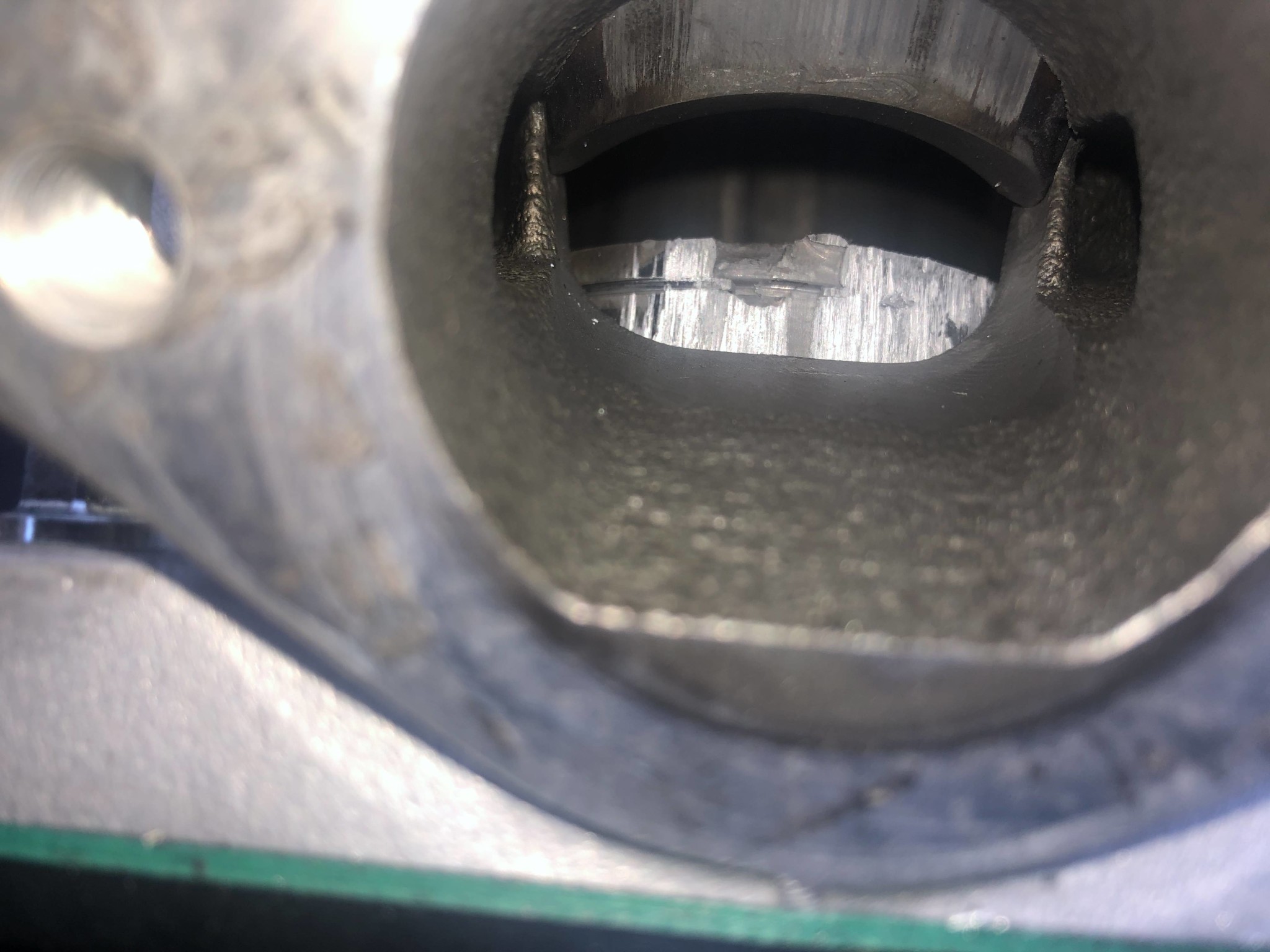

Vad tror du, går det att rädda kolven?

Nä tyvärr inte..
Vad är detta för motor?
Kan ju gå att rädda cylindern iallafall (y)

nej, cylindern är fetkörd. Det ör en större motor, 125cc. Tänkte bara visa en kolv bortom räddning. Kolven har slagit i, du ser skadan på toppen, det är från en impact.

Ja då är tråkigare...
Men ibland kan man svara upp cylindern och sätta i grovre kolv.. Men det finns ju inte till alla motorer...
