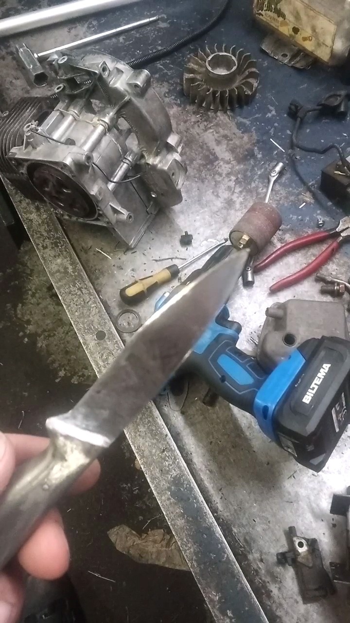

Svetsad och reparerad fruktkniv hålls upp i en verkstad med verktyg och maskindelar i bakgrunden.
Frugans fruktkniv gick av..
Jag hittade den i soporna..
svetsade ihop den och fixade till den... la tillbaka den i lådan...
jösses va förvånad hon blev:crysmile::crysmile:
Här är en film på resultatet...
