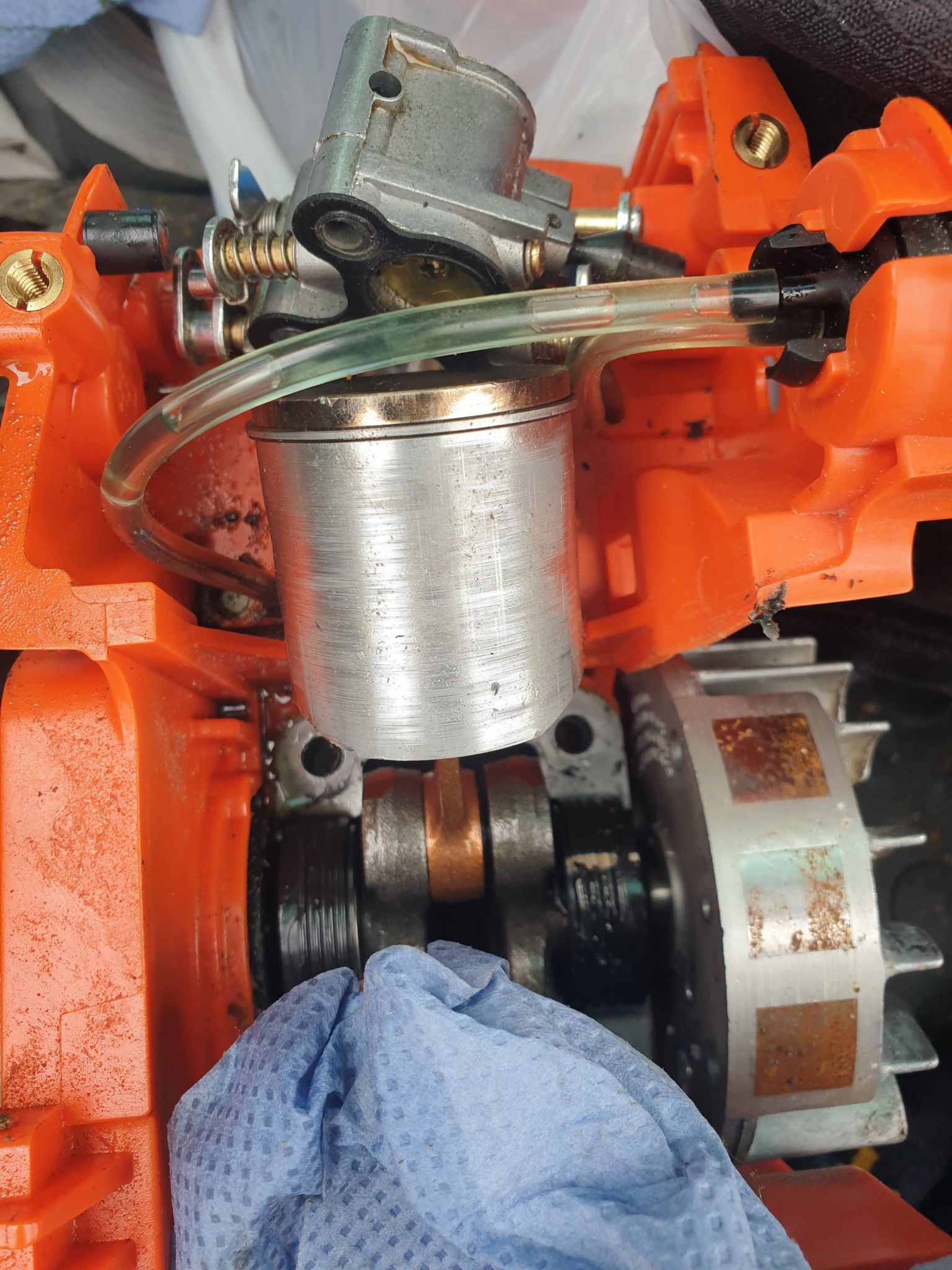

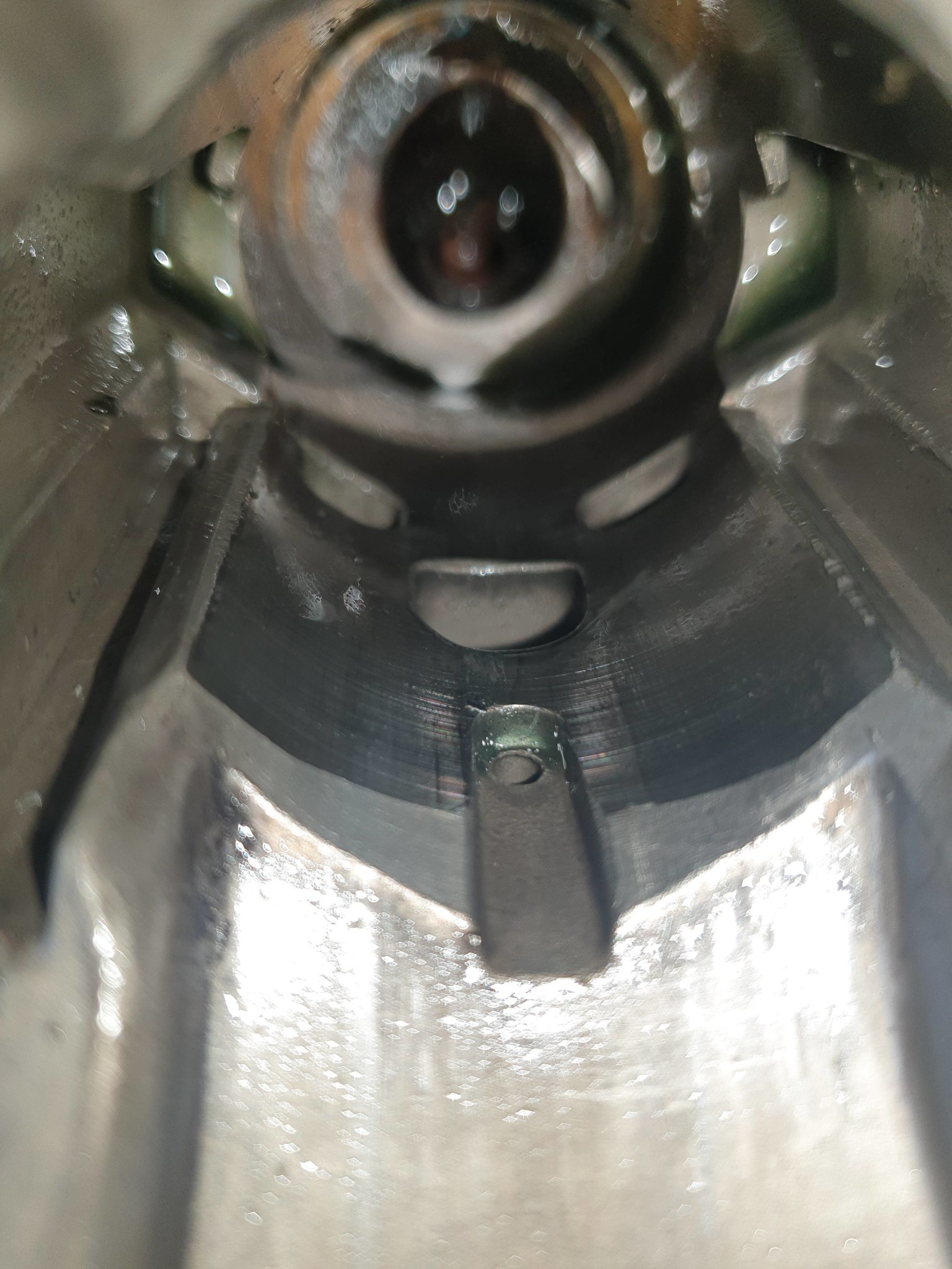

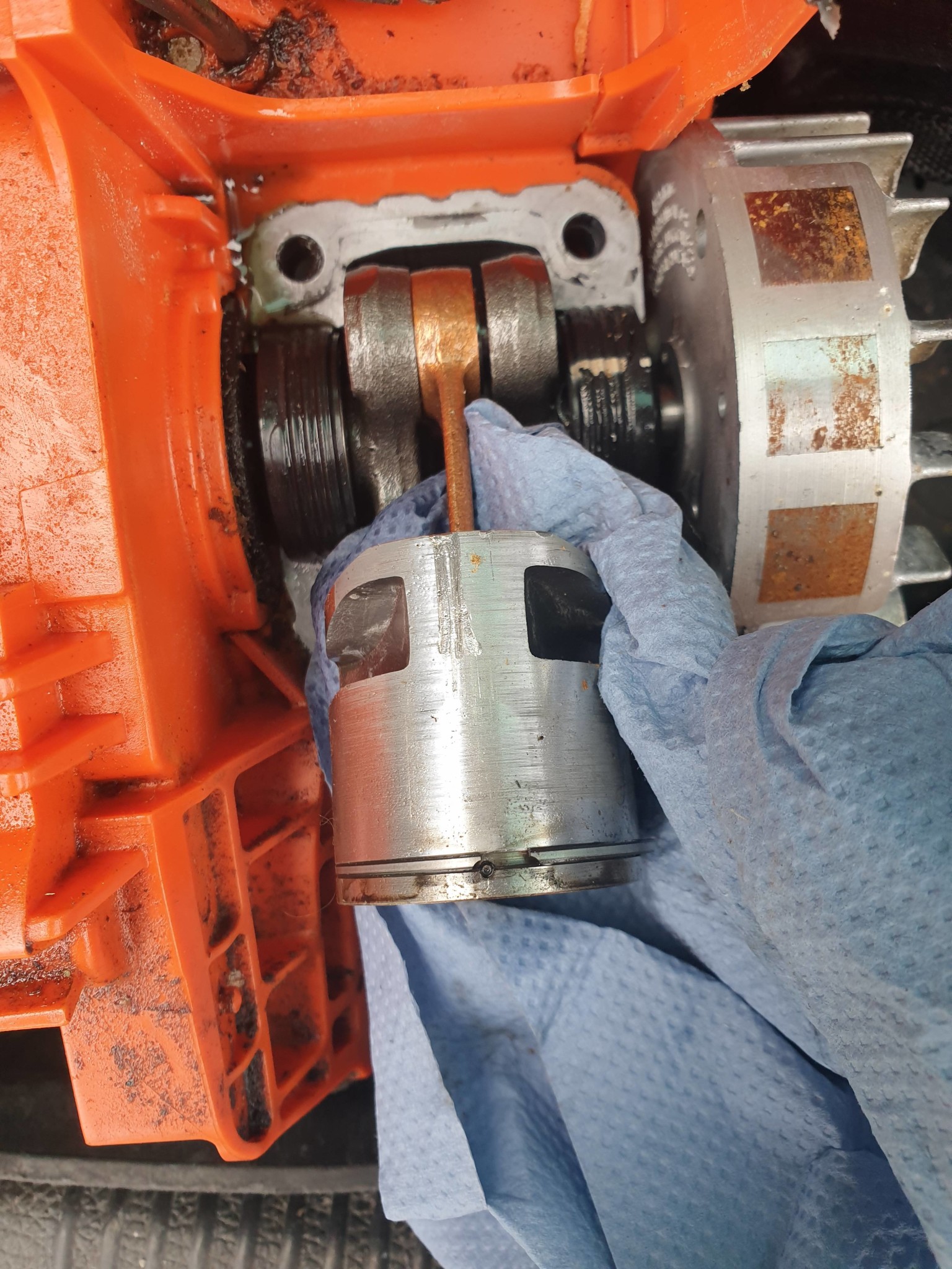

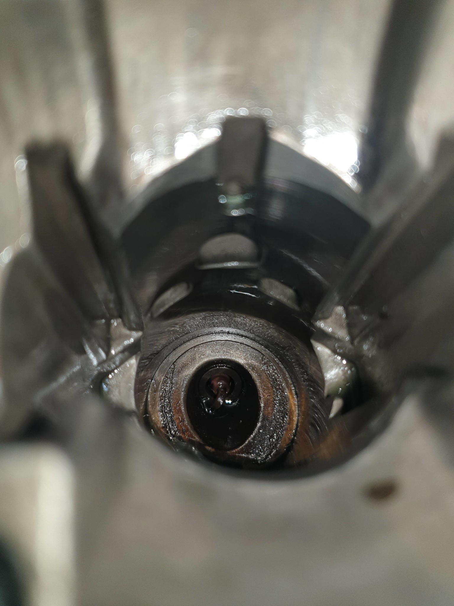

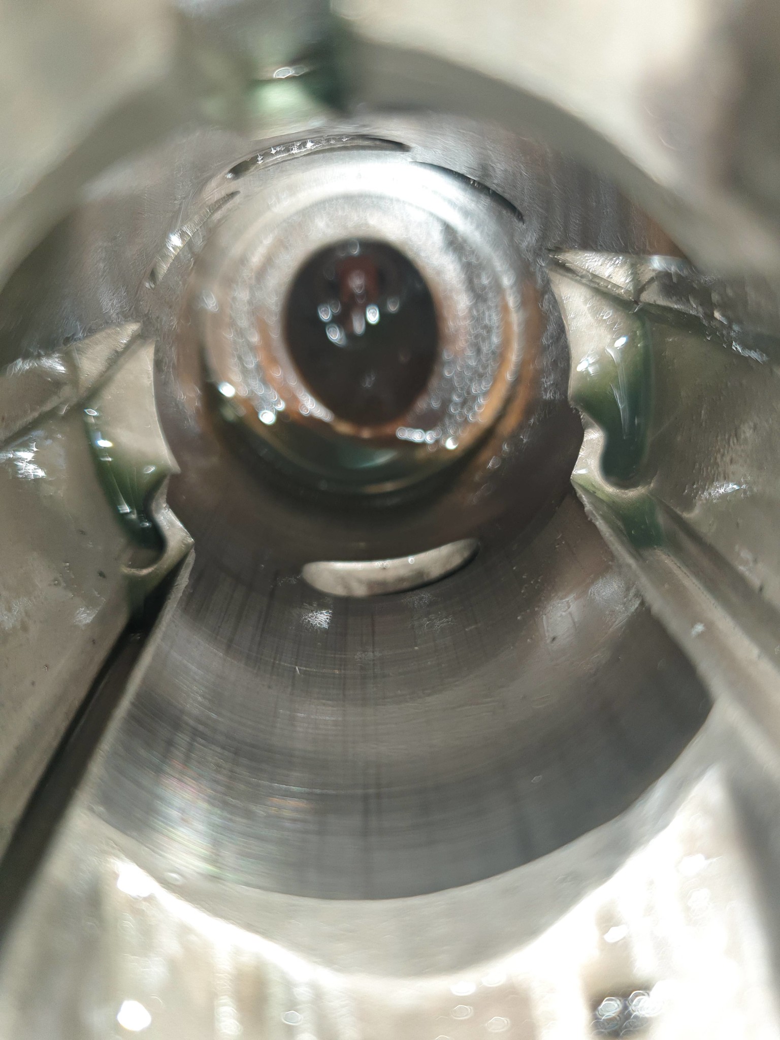

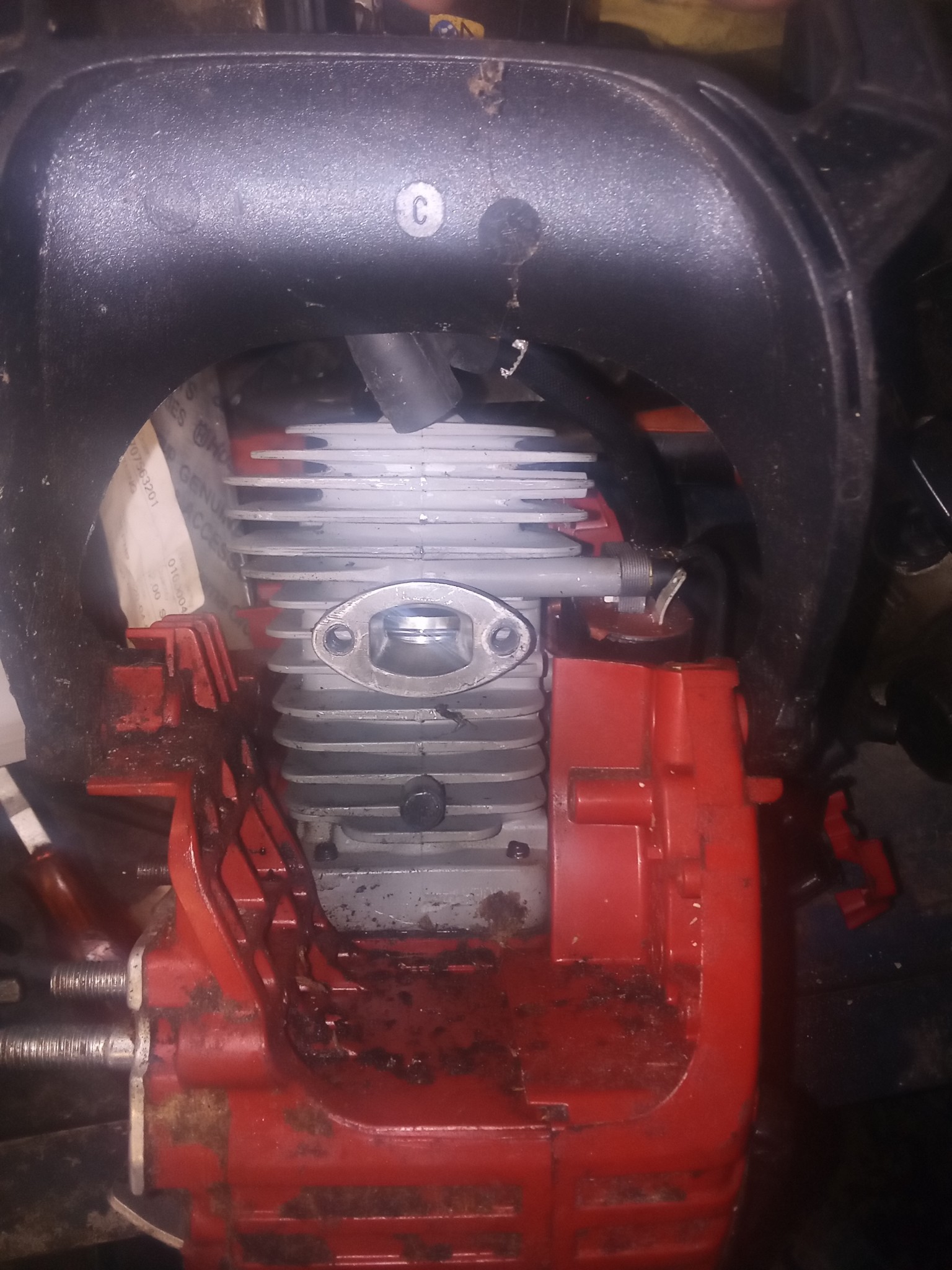

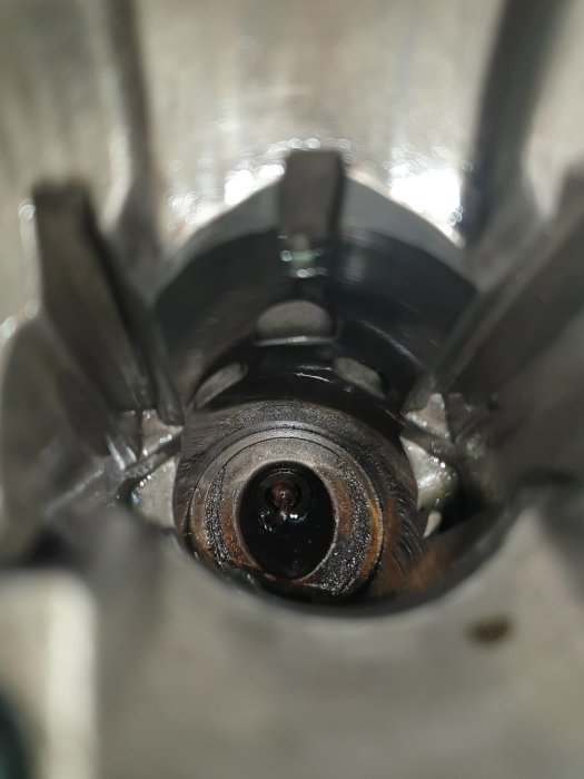

Lite bilder, svårt att fota in i en cylinder
Tror jag körde aspen 2t första tanken sen ren 95, trodde jag iaf
Sågen har legat i ladan i många år, när jag tog den nu så låg den upp och ner
Kan det vara kedjeolja som runnit in?
Går då lätt runt utan hack eller så
Kvistade ett träd och sen vart det stopp och sågen var stum men gick runt efter några ryck... tänkte direkt att den nypt och trodde jag kört på ren bensin
Men jag är inte säker... såg hade gått max en dunk aspen men troligen bara en tank

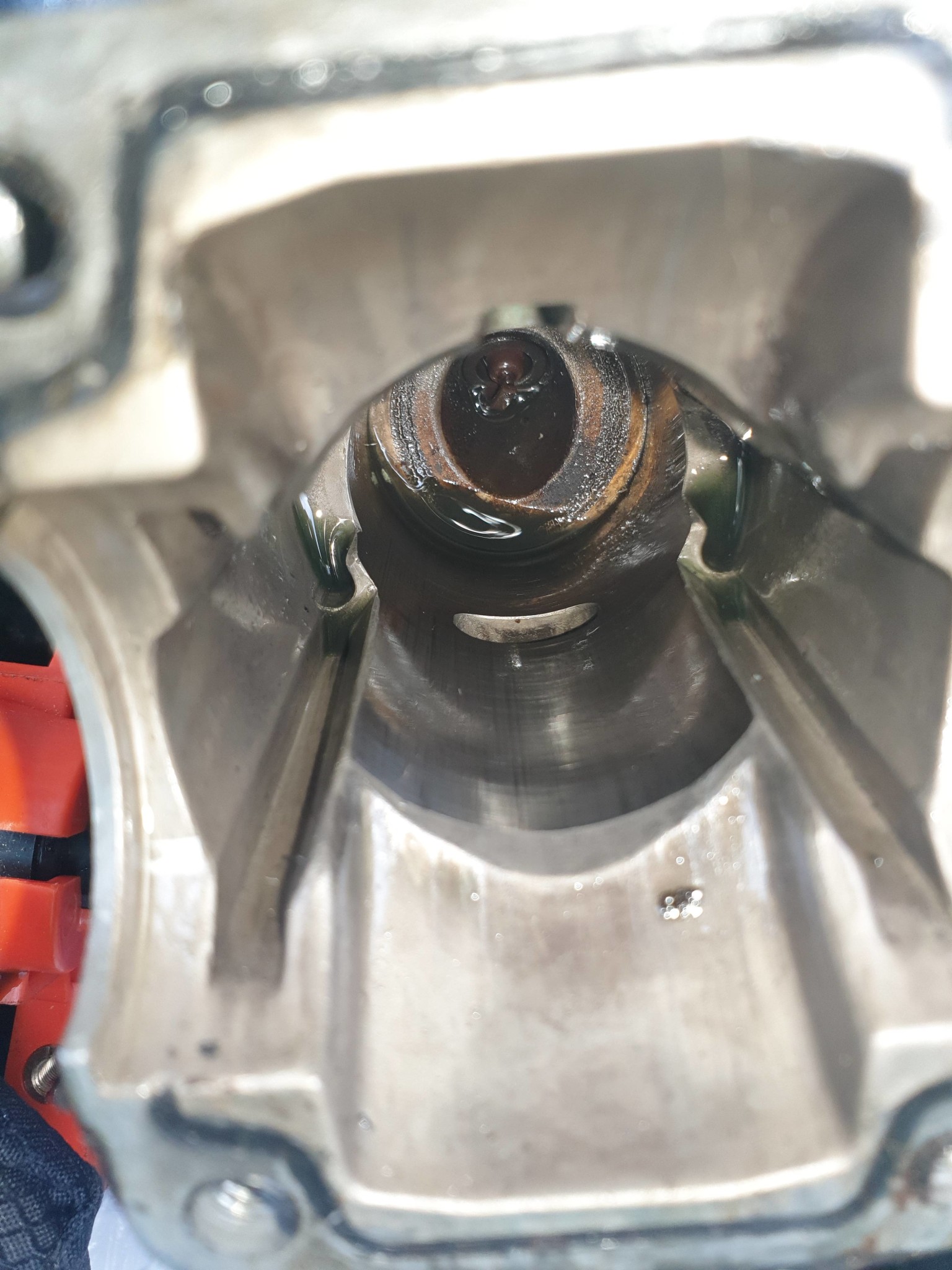

njo det kan det vara.. Men det är så grön färg... ..nino skrev:

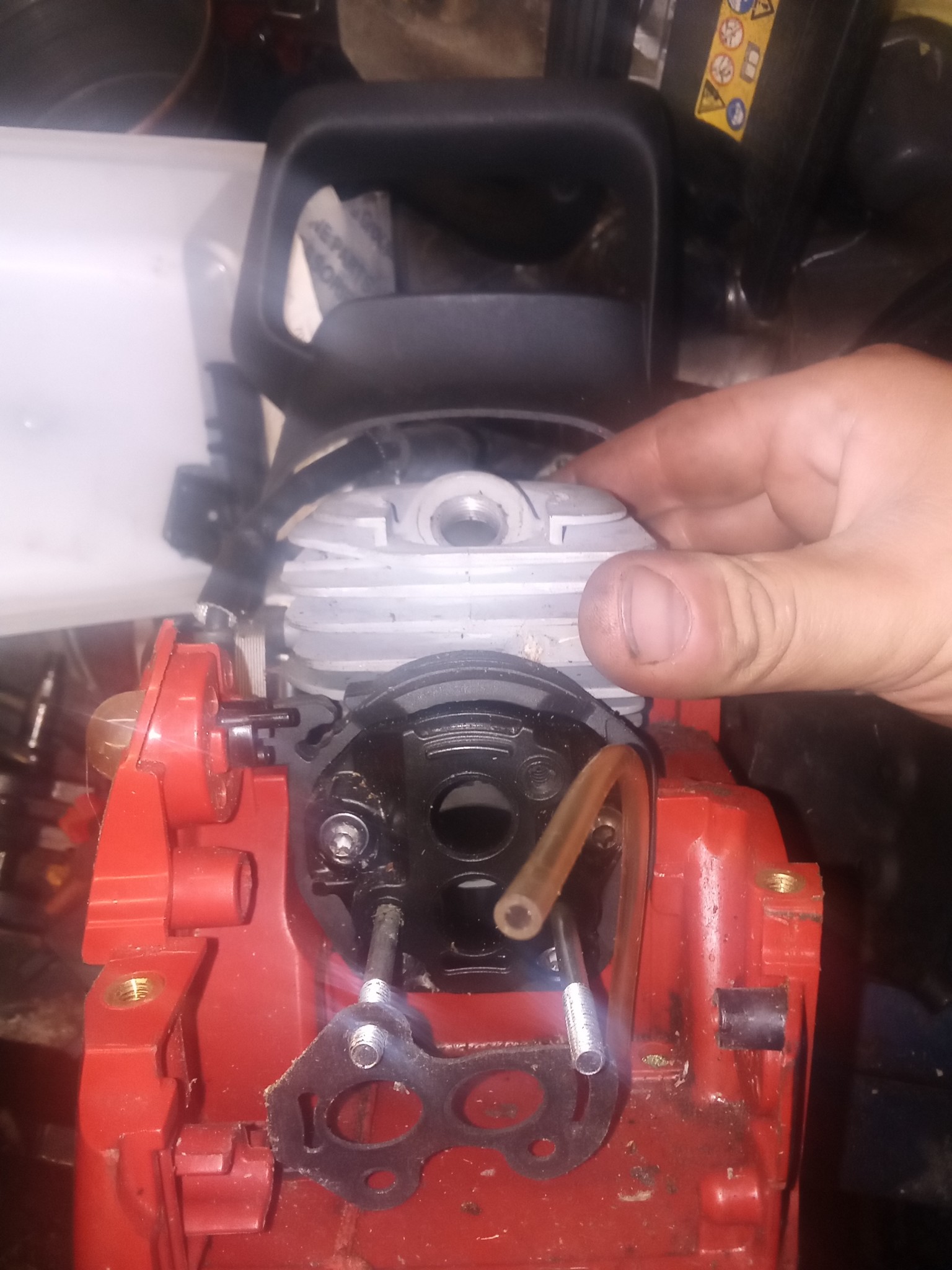

den måste iallafall limmas om i vevhuset så upp med lagren och kolla..
Av med svänghjul och koppling alltså?Maskintok skrev:
Ja jag hade en arbetskamrat på jobbet som också funderade på var oljan kom från när jag rev isär...
Lagren borde väl inte skära om det är olja i ?
Men jag kan ju ha slagit i olja i soppan efteråt, minns inte det, kan bensin runnit in dunstat och lämnat oljan kvar? långsökt ja
behöver inte varit något... Men jag funderar på tjuvluft
