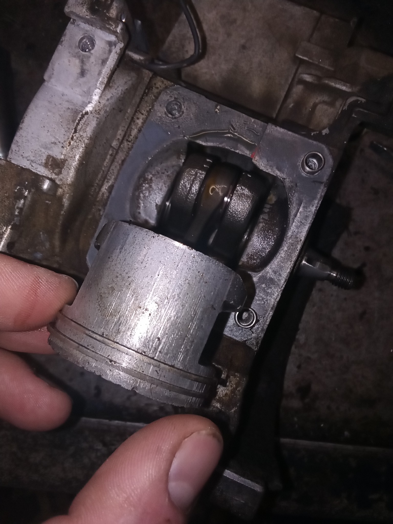

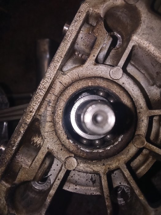

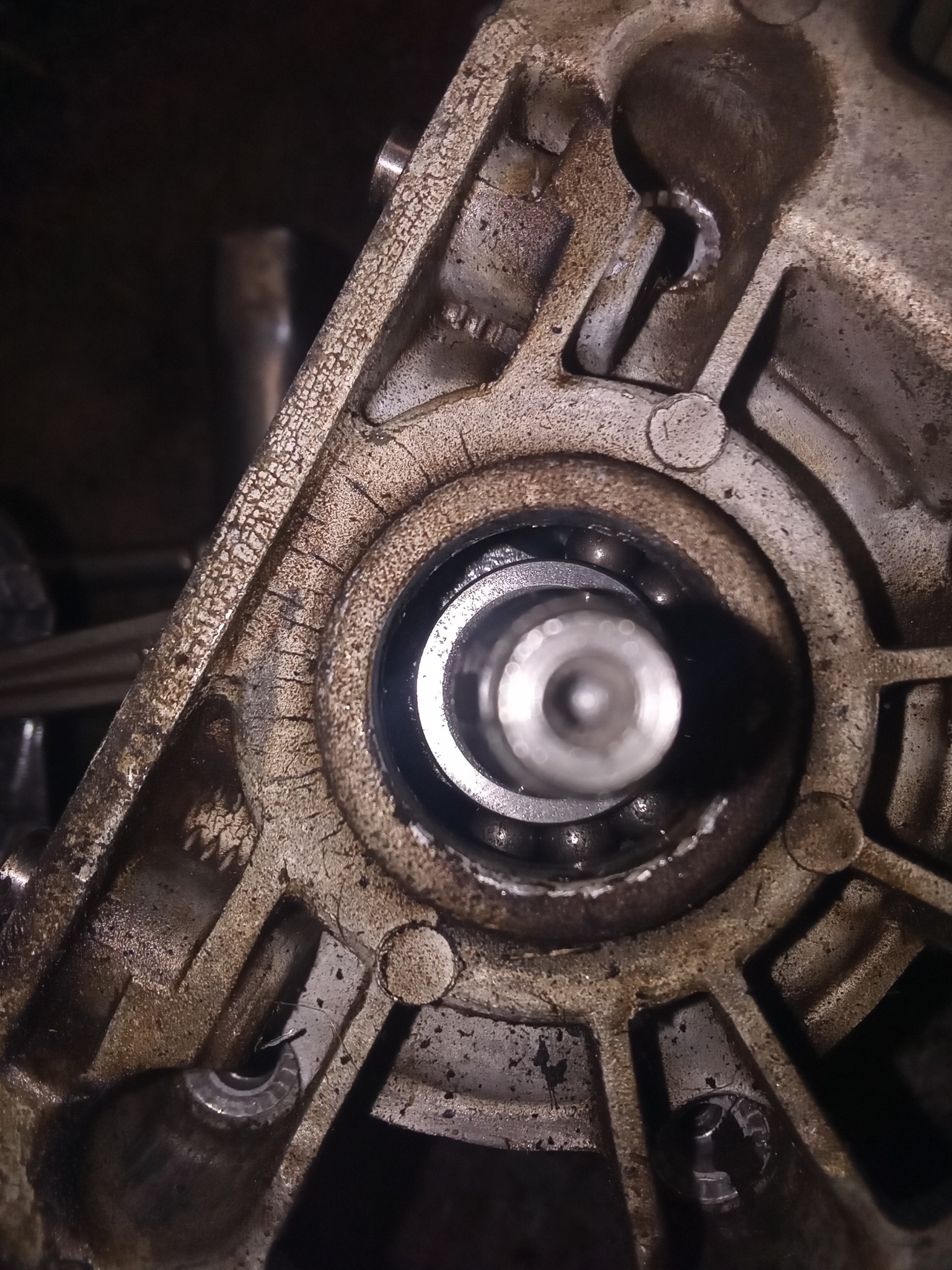

@nino detta var felet på den stihl 480k som jag visade film på Svänghjulet från...
Den har haft en dålig packbox som gjort att lagret gått sönder och slipat ner kolven...
Totalt haveri...
Men cylindern går att rädda...
förbannade idioter till mekaniker... 1 månad sedan kunden bytte förgasaren... Detta var garanterat felet även då...
Totalt haveri...
@nino
Ingen större fara..
Den ligger i badet i morgon och då ska delarna åka diskmaskin..
Sedan så ska jag montera i Kina delar och skf lager kommer kosta ca 600 kr.. exkl arbete... Den här mekanikern gör jobbet rätt och riktigt.. (y)
Men jag vill varna och visa er alla hur illa det kan gå att lita blint på vissa mekaniker... :thinking:

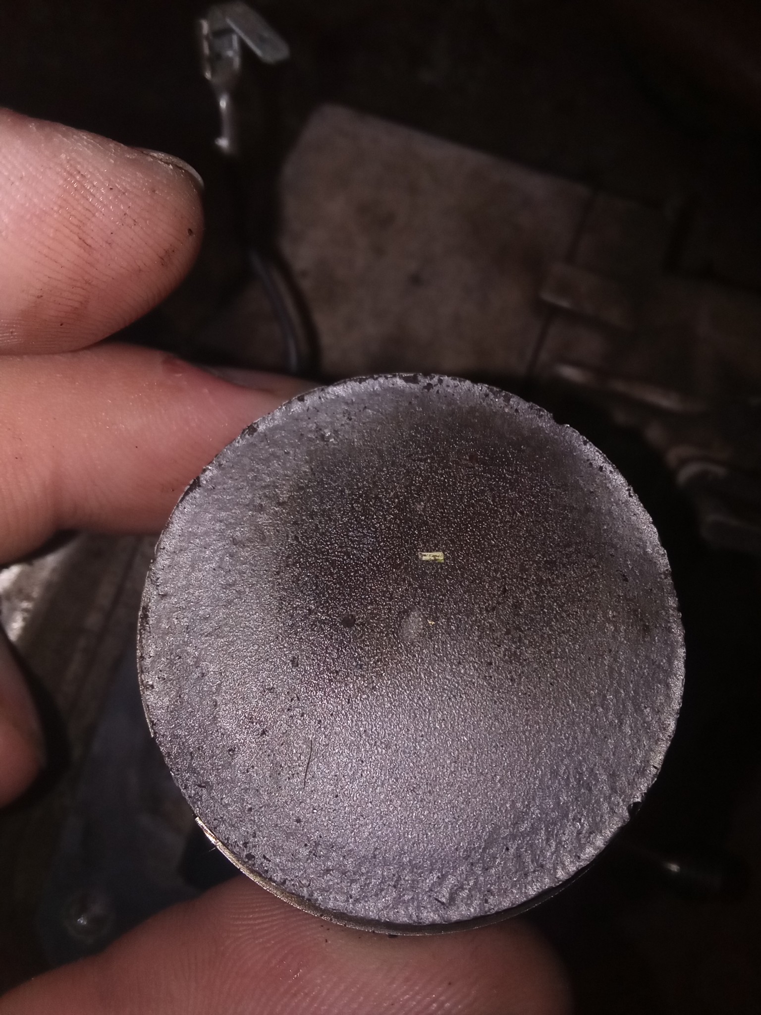

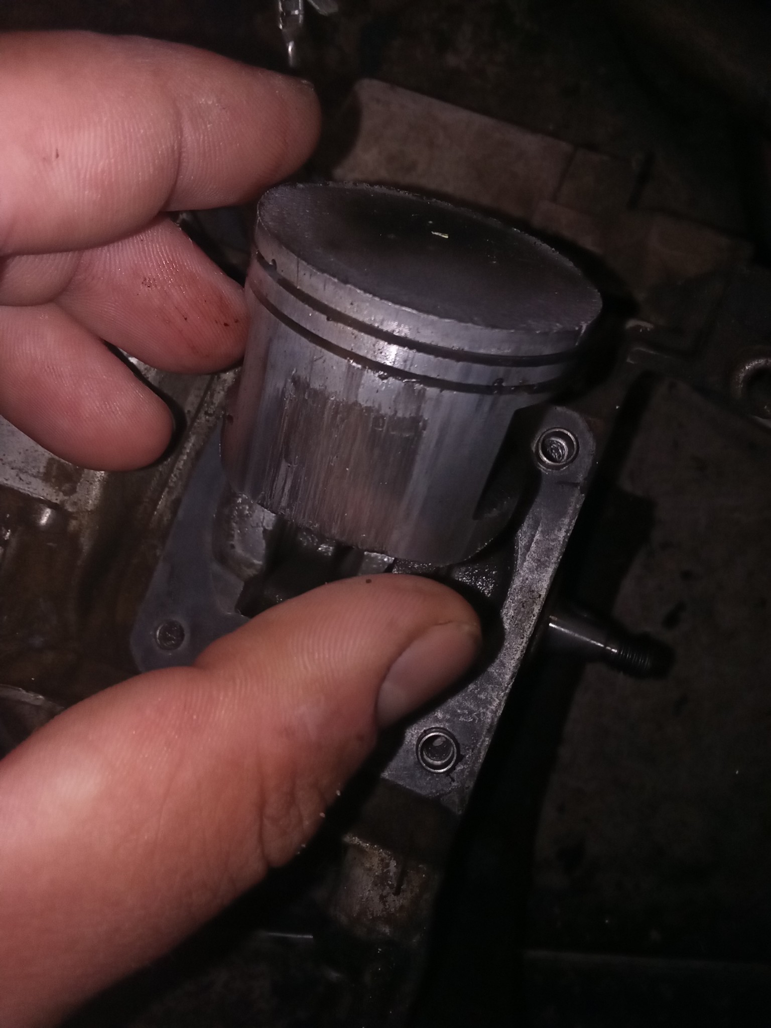

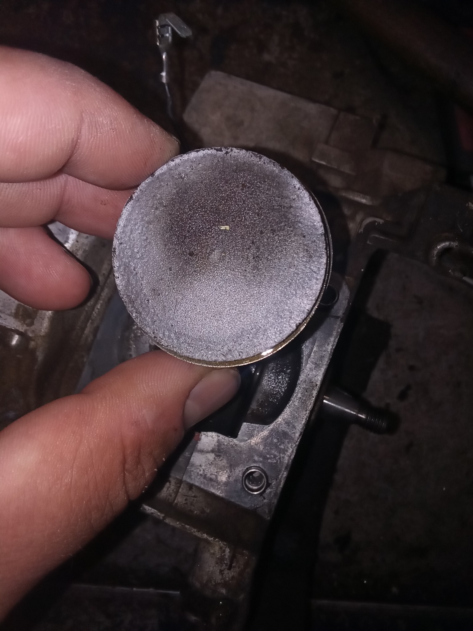

nino
Haha bilder glömde jag...
Cylindern ser helt ok ut, en liten repa som säkert försvinner om man honar lite.
Kolven hade lite repor och kändes vass längst ner.
Låg lite små metallbitar i vevhuset, troligen från kolven, från där den kändes vass.
Vevpartiet och staken gick lätt och utan glapp.
Var ganska mycket olja i vevhuset, ska det vara det?
Finns det lösa kolvar att köpa eller ska man köpa allt?
Japp grejer finns på skogsverktyg.se
Kina men duger.
Kolv duger om lagren klarat sig.. (y)
Synd på bilderna.. man vill ju se.. :rofl::crysmile:
