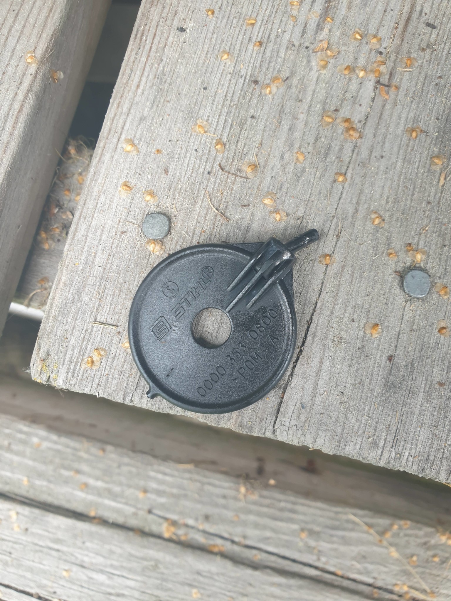

@Maskintok vad är det här som låg i tanken?
Plastlock och tre stift på trätrall, misstänkt del från Stihl röjsåg FS450.
Stihl röjsåg fs450
1
P
Stihl röjsåg fs450
hållaren till tanklocket
nino
Tack, misstänkte det.
