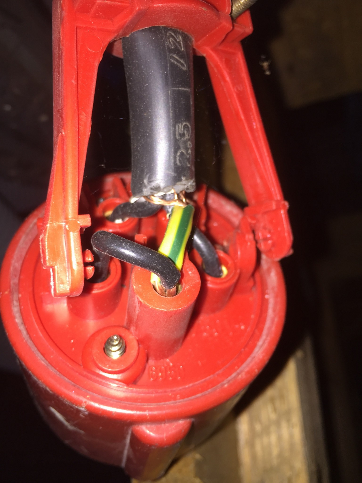

Risken är att du får ström i dig. En kombinerad skyddsjord (PE) och nolla (N) har den egenheten att alla skyddsjordade delar blir strömförande om denna PEN-ledare går av. Därför finns idag krav på att den ska vara minst 10 mm². I din kabel ser den ut att vara 2.5 mm² på sin höjd. Det var visserligen tillåtet en gång i tiden, men idag anser man risken vara så stor att man vill ha 10 mm² av mekaniska skäl.
Sedan är det intressant hur man utfört övergången till separat PE och N i byggcentralen. En bygel i handsken? Behöver inte vara farligt, men är den i gott skick?

I handsken finns mycket riktigt en bygel och precis som Ingolainen tolkade eltejpen så är det tre ledare plus skärm. Det syns tydligt när man öppnar handsken.
Jag passade också på att granska kabeln närmare. Den är märkt EKKJ 2.5.
Förändrar denna nya information riskerna på något sätt?
Låt säga kopplingarna med TN-C ----TN-S övergången i en trefaskontakt är ingen godkänd eller fackmannamässig lösning. Elektriskt fungerar den och själva kontakten blir TN-s , vilket är det viktigaste.

Förövrigt luktar hela installationen lite hempul med mtrl val och förläggning. Det kan vara värt att kolla upp hur den PEN ledaren är ansluten i befintlig central. Ligger verkligen säkringarna utanför jfb eller har någon lagt pen ledaren till en nollskena övervakad av jfb. Den lösningen är inte tillåten men kan funka om anslutna maskiner inte har kontakt med sann jord eller är av klass2 typ.
I besiktningsprotokollet framgår att säljaren angivit "Elen är i största del utbytt, ej elcentralen.". Dumt nog gjorde vi ingen egen besiktning. Säljarens besiktning är gjord av Anticimex som jag förstått i forumet kanske inte håller högsta klass. Hur som helst så känner jag mig inte missnöjd med husköpet, även om vi med en egen besiktning kanske hade vetat lite mer. Under de renoveringar vi hittills har gjort så stämmer det nog att elen är omdragen precis som det står i besiktningsprotokollet. Däremot är jag tveksam till om det är omdragen av någon som är elektriker till yrket...Tobbe_3 skrev:
