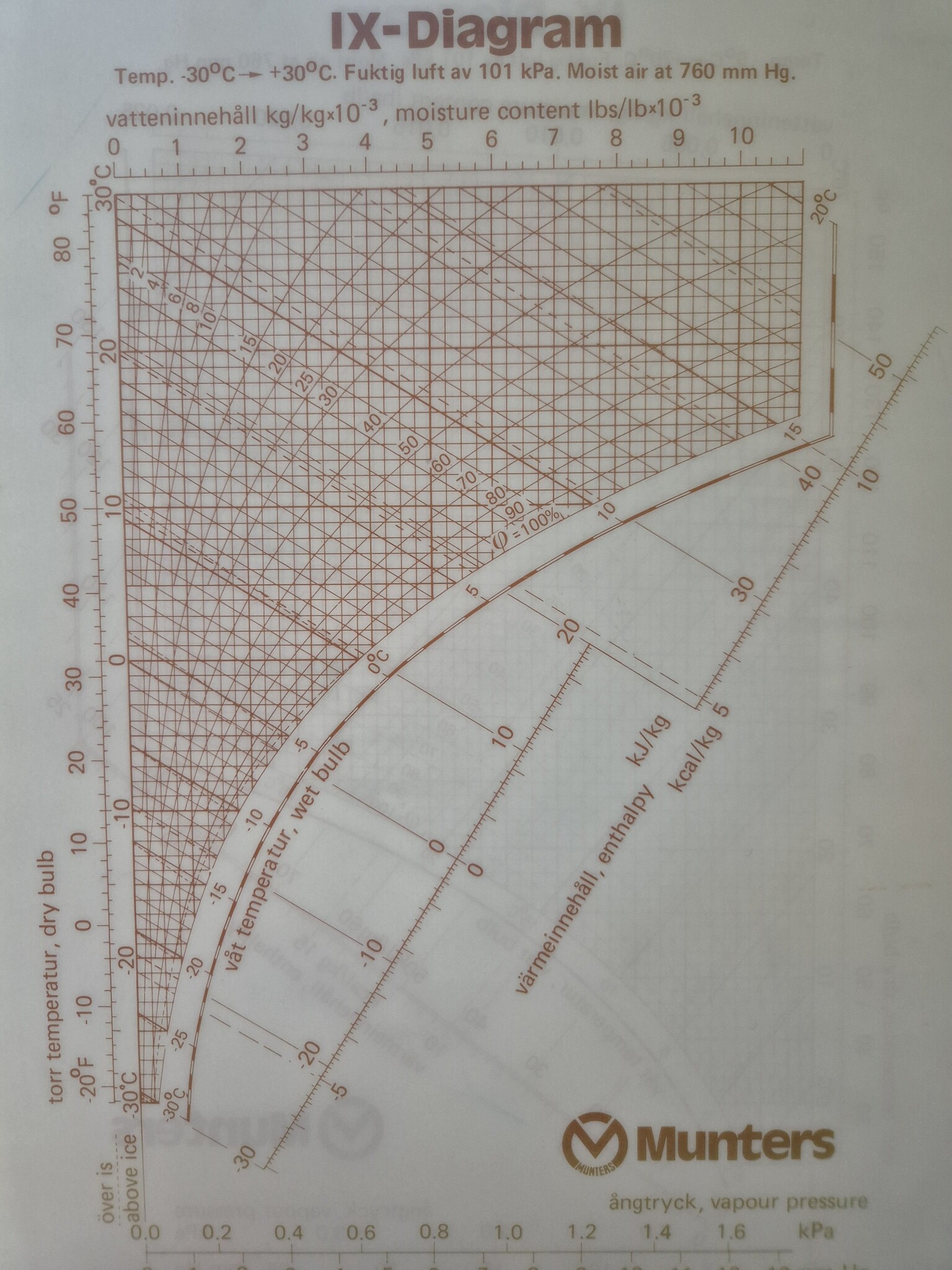

Mikael_L Mikael_L skrev:
Dessa två vvx-typer leder dock till väldigt torr inomhusluft under de kallaste månaderna, besvärligt för de med astma och andra luftvägsproblem, och även vissa slags verksamheter t.ex problem med statisk elektricitet.
Det bör förtydligas att inte heller det är ett specifikt FTX-problem. Tar man in luft direkt genom en friskluftsventil så blir den också torr när den värms upp.
TRJBerg
Japp det är fysik:
IX-diagram som visar relationer mellan temperatur, luftfuktighet och vatteninnehåll i fuktig luft. Temperaturintervall från -30°C till +30°C.
