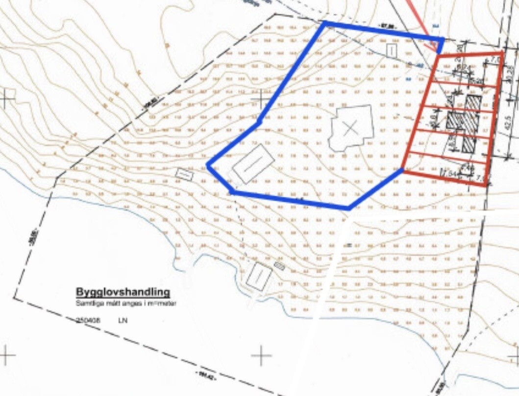

Vi är i en tidig process om avstyckning klyvning av en tomt inom en större sjötomt inluderat vattenområde. Lantmätaren har sagt att vår enda chans att få tomten avstyckad är att stamfastigheten också får en tomtplatsavgränsning. Sjöbod bryggor uteplats på berget blir då en samfällighet. Så här skriver lantmätaren efter ett första telefonmöte:
”Flm går igenom förutsättningar för klyvning alternativt avstyckning. Oavsett behöver lotterna, eller stam och styckningslott vid avstyckning, uppfylla villkoren i 3 kap FBL. Fastigheterna behöver bli lämpliga som bostadsfastigheter. En bostadsfastighet ska normalt sett inte innehålla annan mark än den som ska användas som bostadsmark. Då detta även ligger inom strandskydd blir det än mer viktgt att endast bostadsmark får ingå. Annars blir fastigheterna inte lämpliga och de strider dessutom mot strandskyddet. Här finns tomtplatsavgränsning för det nytilltänkta huset och den avgör också storleken på den tomt LM kan bilda. Även området runt befintlig bostad behöver avgränsas utifrån den hemfridszon den genererar. Mats nämner att även byggnaden sydväst om bostaden nr 31 är en bostad och något de fått lov att ändra till bostad nyligen. Om så är fallet finns det en tomtplatsavgränsning även för den som kan avgöra tomtplatsens avgränsning. Oavsett finns mark som inte anses vara tomtmark och som ligger inom strandskydd. För den marken kan en marksamfällighet bildas. De får själva skriva avtal om hur den marken ska förvaltas. Båda fastigheterna får del i samfälligheten och de kan komma överens om hur stora dessa andelarna ska vara till respektive fastighet. Anläggningar som är gemensamma kan inrättas som GA och enskilda som servitut om dessa ligger utanför fastigheten som nyttjar dessa. Det är endast äganderätten till marken som inte kan ingå i en bostadsfastighet inom strandskydd.”

Ca 15 000 m² exklusive vattenområde. Norrtälje kommun. Översiktsbild bifogas. Bygglov och strandskydd dispens finns. Tomt platsavgränsning enligt röd markering. Den blåa är den som lantmätaren har tänkt sig för stamfastigheten. Observera att inga ändringar som påverkas strandskyddet för stamfastigheten kommer att göras. Hela fastigheten ligger i princip inom strandskyddsområde 100m
  • Översiktsbild över markområde i Norrtälje kommun, ca 15 000 m², markerat med blå och röda linjer. Bygglovshandling visas.

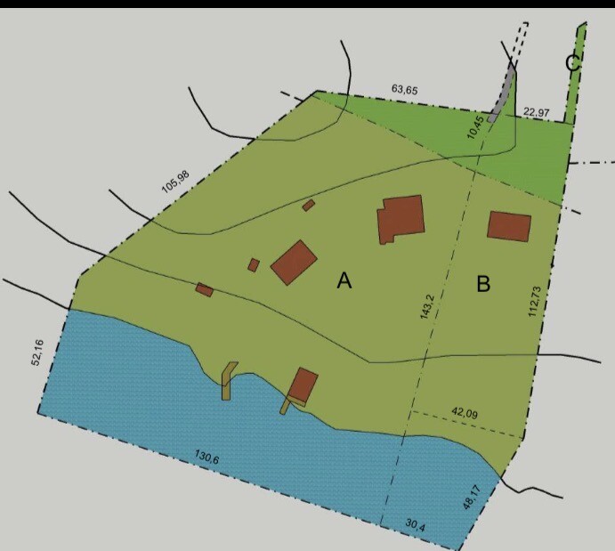

  • Karta över en fastighet med områden A och B markerade, flera byggnader, gränslinjer och mått samt tillgång till vatten i nederkant.
Så här skulle vi helst vilja ha det. B är den nya fastigheten. Hela viken inåt är bebyggd med strandnära huvudbyggnader och byggnader.
