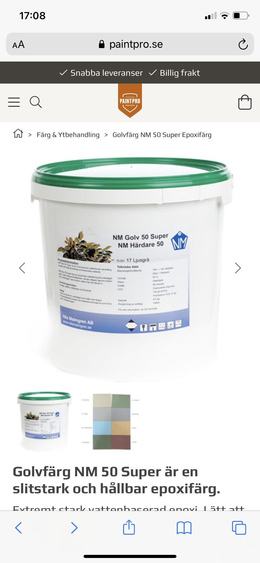

jag kollar på den här färgen nu…kan det vara ngt? Vill har bra tätskick undrar om denna håller, det står att den kan användas i bassänger, kanske för blank oxå…vet inte
den finns i en lj grå nyans med ngt blått i

Funkar säkert jättebra, men kostar dubbelt mot biltema.
