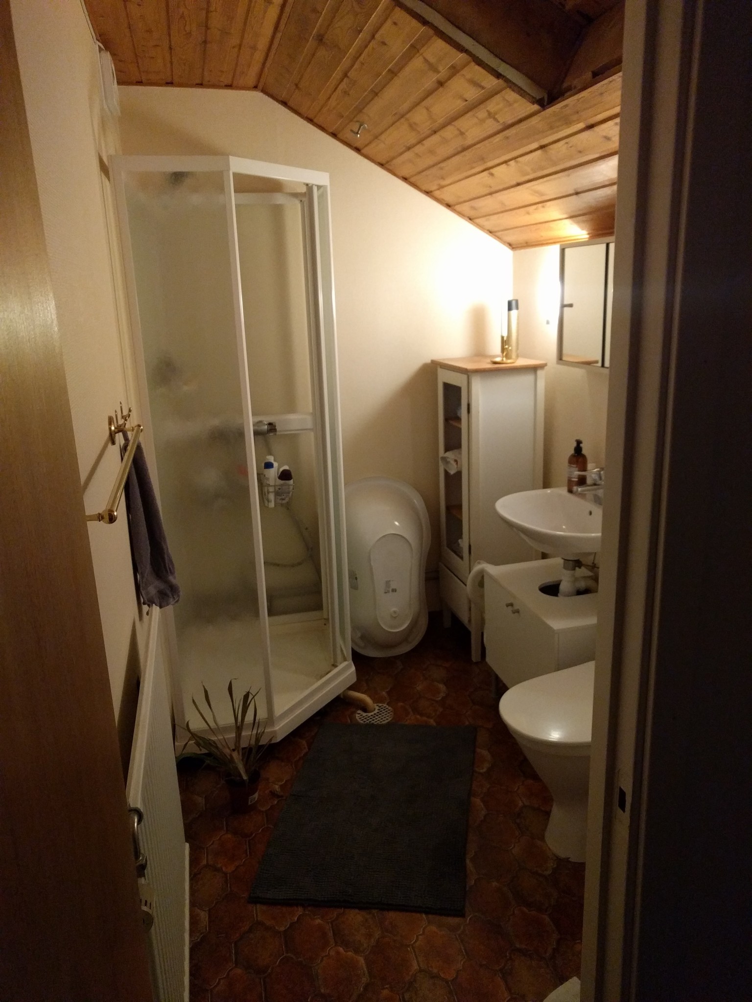

Kan ju bidra med en före och efter bild på vårat för att ge en uppfattning om hur mkt färg kan göra :) angående badkar så är det enbart för att vi fick barn i höstas och det kändes som en bra idé då :crysmile:
Före
Före-renovering av badrum med brunt kakelgolv, vit duschhörna och trädetaljer på taket.
Efter
Efter-renovering av ett badrum med vitt badkar, handfat och toalett, grå matta och vita väggar.

Snyggt.
Nu funderar vi vilken färg som vi väljer. Är det svart det där eller något gråare?
Sara00K
Golvet är svart kanske inte att rekommendera då skit syns tydligt men vi körde på det ändå
