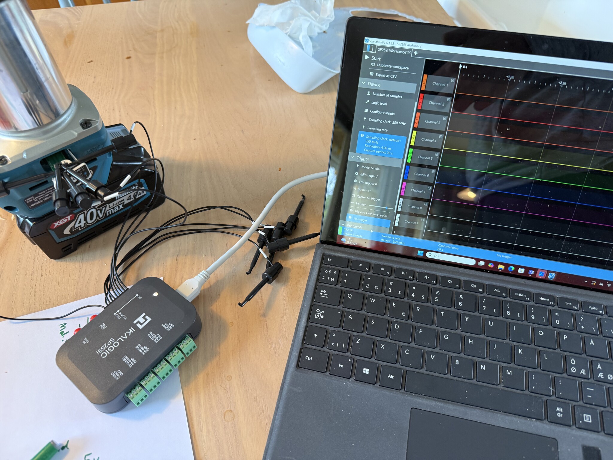

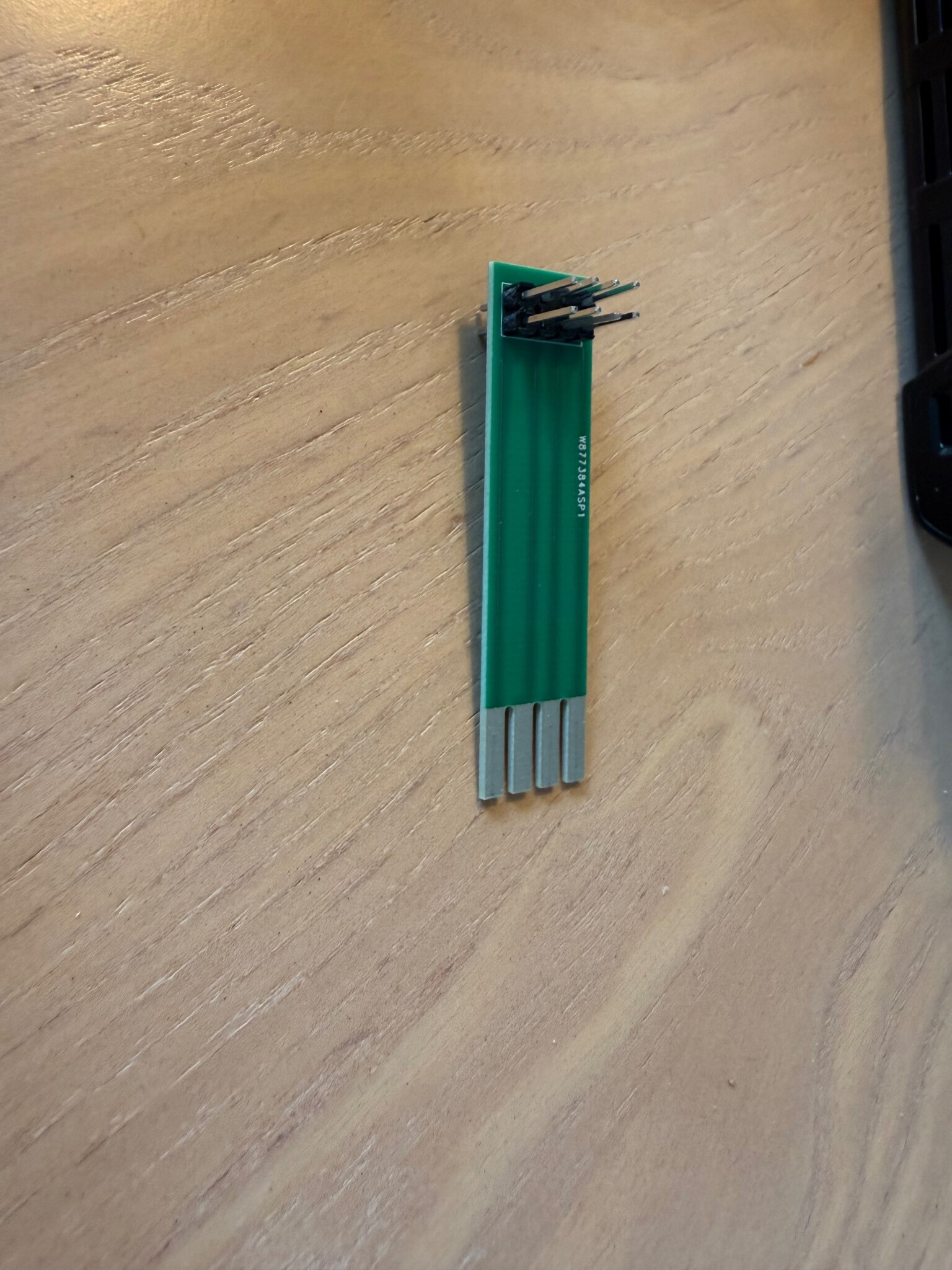

I mitt missnöje gick jag andra vägen och går all in istället, och beställde en dammsugare med aws vc013. Har sedan tidigare 2 sändare/mottagare men tycker att dessa är för dyra för ändamålet, speciellt när man har 10+ verktyg som alla behöver en sändare.
Beställde därför ett breakout board med samma formfaktor för att kunna göra en egen lösning, och helt skippa Makitas protokoll.
Har kikat lite på andra som istället försökt kommunicera med Makitas blåtandslösning, men jag tror det blir enklare att strunta i deras implementation och istället göra en egen.
Är det någon som grävt i detta tidigare?

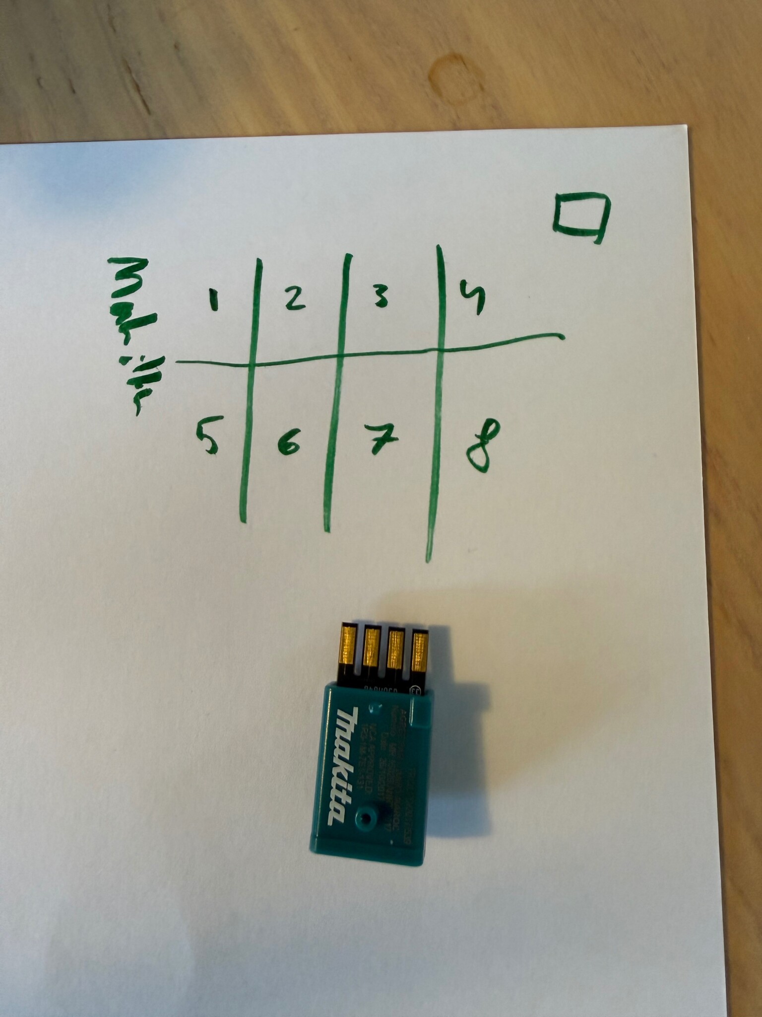

Min pin-out definition ser ut som nedan.
Ingen av pinnarna har kontakt med varandra, varken med eller utan strömförsörjning.
När verktyget körs går det att konstatera att inte mycket händer kommunikationsmössigt mer än att
Gnd - pin 3 och 5
+5v - pin 1 och 4
Väntar nu på dammsugaren för att kunna köra breakout korten mellan verktyg och original aws mottagare för att se hur dammsugaren aktiveras. Samt mäta strömmen som går att ta ur utgången.
Men insetts läge gissar jag att det är så enkelt som att någon av pinnarna går hög och därmed aktiverar sugen.
Därefter blir det att hitta en lämplig processor och lämpligt protokoll för att köra sugen.
Är bra sugen på att göra det kompatibelt med vibrations-sensor likt någon tipsade om att metabo hade
Någon som har några idéer eller feedback som kan peka mig rätt?

Har ju fått hem dammsugaren och kunnat nappa upp pinnarna.
Ingen direkt konstighet eller svårighet att sätta igång dammsugaren, på ca 3v så tolkar den sig sig som hög, och aktiverar dammsugaren. Samma pinne agerar ”sänd” och har 5v när ett verktyg körs.
Identifiering av dammsugare eller verktyg verkar ske genom ett 10k pulldown. I dammsugaren är det flytande.
Återkommer med lite mer formell information som är mer lättföljd.
Ska nu försöka hitta någon lämplig processor att köra, osäker på om jag kan lyckas klämma in en modul, vilket vore skönt för att slippa matcha antenn. Men det är helt klart en utmaning att lyckas ha både antenn och knapp på sidan.
Börjar med esp-h2 eftersom jag har dessa liggandes, men sneglar mot nrf som har både mindre och strömsnålare.
