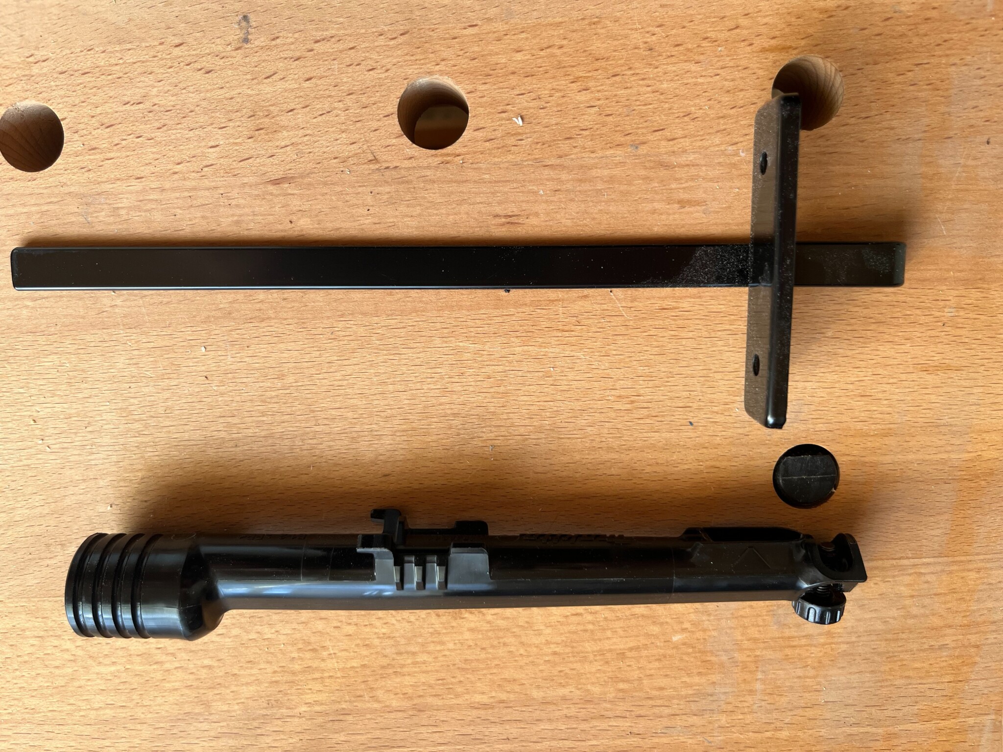

Nu har jag städat upp bland alla mina orimligt många 18V-maskiner o lagt varje maskin, tillbehör och förbrukningsmaterial i var sin plastback.
Nu blev dessa två prylar över - nån som vet vad tusan det är? Uppenbarligen inte helt nödvändiga... Eller så kör jag utan nån viktig säkerhetsfunktion🤔
Ser ut som ett sidoanhåll och utsug för sticksågen.
saiter och 4 till
Den övre är till cirkelsågen. Paralellanslag.
Den undre är till sticksågen, dammsugare adapter
Colonel Bogey
Du kan köra anslaget även på sticksågen.
Colonel Bogey och 1 till
Tack!
Tack tilll er som svarat! Problem solved! 😀
rakt09 och 1 till

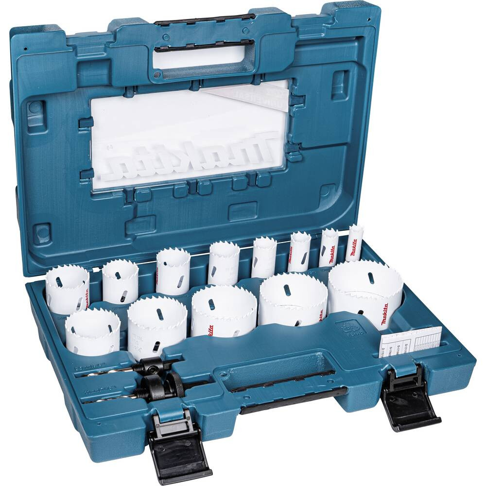

Makita hålsågsats i ett blått fodral med olika storlekar av vita hålsågar, lämpliga för trä och metall.
tänkte köpa hålsåg. är själv svag för makita men har ni andra testat dessa? är det både för trä och metall? står ej på hemsidan nämligen.
Tyvärr är min erfarenhet av Makitas borr mm väldigt varierande. Vissa är bra, andra är mindre bra. För trä använder jag Pro-fit sågar.
Rickard. och 1 till
Håller med ovanstående. Makitas borrar etc brukar inte vara något att hurra för.
Har dock bra erfarenhet av Boschs bättre serier ex betongbirrarna som hette x7 (numera tror jag dom döper dessa till ”expert”
Jag köpte själv som ovanstående pro-fit
https://www.proffsproduktershop.se/haltagning/byggsats-10-delar-35-105.html
Inte speciellt snygga hål, men äter sig igenom det mesta, och enkelt att få ut kakan som blir kvar.
Har du tålamod är det nästan en ny rabattkod varje helg som brukar ge mellan 15-30% rabatt hos dom.
Jag betalade 1700 för min sats
Rickard. och 2 till
Ser föråldrat ut i jämförelse med denna, där man byter hålsåg på 5-10 sekunder.
https://www.amazon.se/Bosch-Multi-M...71818696465&psc=1&language=sv_SE&gad_source=1
Gillar Makita, men deras borr eller bitsar är inte nåt att hurra för. Däremot bladen som följde med sticksågen är helt överlägsna de Bosch blå och andra som Ryobi, Classes Crocraft som jag testat..
Hampusca
[länk]
Det kan säkert vara bra hålsågar men att speciellt framföra hastigheten på bytet av storlek känns som en lite udda punkt att fokusera på. Hur ofta behöver man snabbt byta storlek på en hålsåg?
Rickard.
Håller med!
Precis som med starlock på multimaskin är huvudpoängen med sånna här smarta snabblåsningar att kunna höja priset på förbrukningsvarorna.
Jag har kört lite bosch hålsågar och fasthållning duger inte(för mig) i metall, i trä och gips är det helt okej.
Eftersom jag gillar att borra i metall föredrar jag modellen med en mutter på ovansidan som nyper fast hålsågen ordentligt, jag tror min är från lenox men flera tillverkares sågar passar.
Pro-fit är helt överlägsna i trä och byggskivor men svårmotiverat att köpa för mig privat.

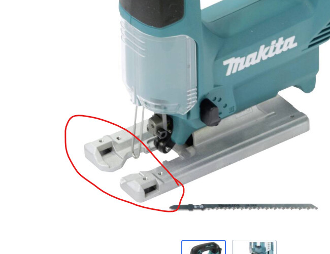

Dom där grejjerna hör till Makitas sticksåg DJV181 🤔
nu framgår det inte var du skall göra hål, men de två dimensioner jag själv haft nytta av är hål för att fästa ikea/blum-gångjärn för skåpluckor liksom eldosor. så skulle se till att inkludera dessa i ett eventuellt kit.
för hål i lättbetong behövs längre håltagare med hårdmetall.
Hålsåg för grytgångjärn låter för mig som självplågeri, dels pga att pilotborret ger ett genomgående hål i luckan och dels för att resten av materialet måste stämas bort. 35 mm fostner funkar bra tycker jag.
rakt09 och 1 till
