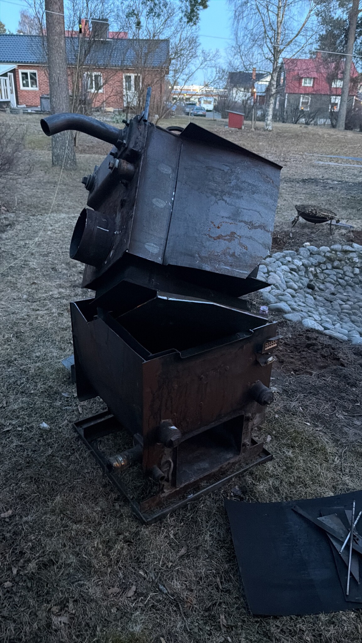

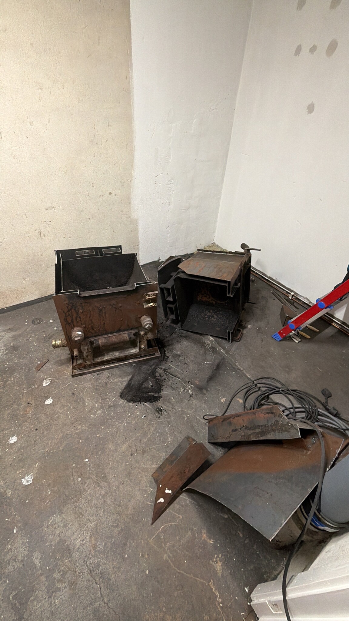

Sågade nyss isär en gammal vedpanna med en DJR189Z. Innan jag började tänkte jag att jag nog köpt en för liten maskin, men det gick utan problem. 5 blad gick åt, tror jag bytte batteri (5Ah) en gång
Imponerande! Velar mellan den och 186, lutat åt 186 pga 10mm längre slaglängd men nu kanske jag ändrat mig...R Ragren skrev:

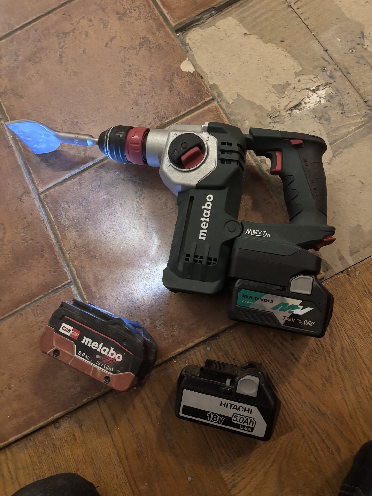

Fast det går fint att driva Makita 18 V, eller som bilden nedan, en Metabo 18 V, med med 36 V Hikoki-batterier och adapter. Om man av någon anledning skulle vilja 🙃rakt09 skrev:

ja är maskinen 18v kopplar den in sig på de två 5x raderna av battericeller parallellkopplade. tycks funka i princip rakt av mellan fabrikaten så länge 18v är tillgängligtnanowire skrev:
men t ex kraftigare 18v metabomaskiner stänger av efter något tiotal sekunder om batteriet är för 'klent'. gissat att spänningsfallet triggar detta, och alltså trots att batteriet är fullt laddat.
liknande men mer fördröjd effekt har jag sett på kraftigare makitamaskiner, där 18/3,0-batterier stängs ned av maskinen långt innan batteriet är tömt.
är maskinen 36/40v tycks någon form av korrekt handshake krävas, det duger inte att batteriet har rätt spänning. ex-vis reglerar gxt makita-maskiner ned mera gradvis om maskinen läser av att batteriet hettas upp.
Du generaliserar lite tokigt tycker jag; Makita GXT är, mig veterligen, designade för att inte lämna ifrån sig 18 V, Hikoki Multivolt är dock designade för att göra just det. Så det du skriver kan mycket väl gälla GXT, det vet jag inte, men det gäller inte för Multivolt.rakt09 skrev:
det var väl lite otydligt uttryckt av mig kanske?
det jag hävdade var att det med utpekande av makita gxt svårt att adapterköra MASKINER som är på 36/40 volt. det kan finnas andra märken som inte har dessa handshake-begränsningar.
18 volts maskiner däremot verkar oavsett märke i de fall jag kunnat testa nöja sig med vilket tillräckligt kraftigt 18v batteri som helst; bara de får rätt spänning, med hänsyn tagen till bibehållen spänning vid belastning.
