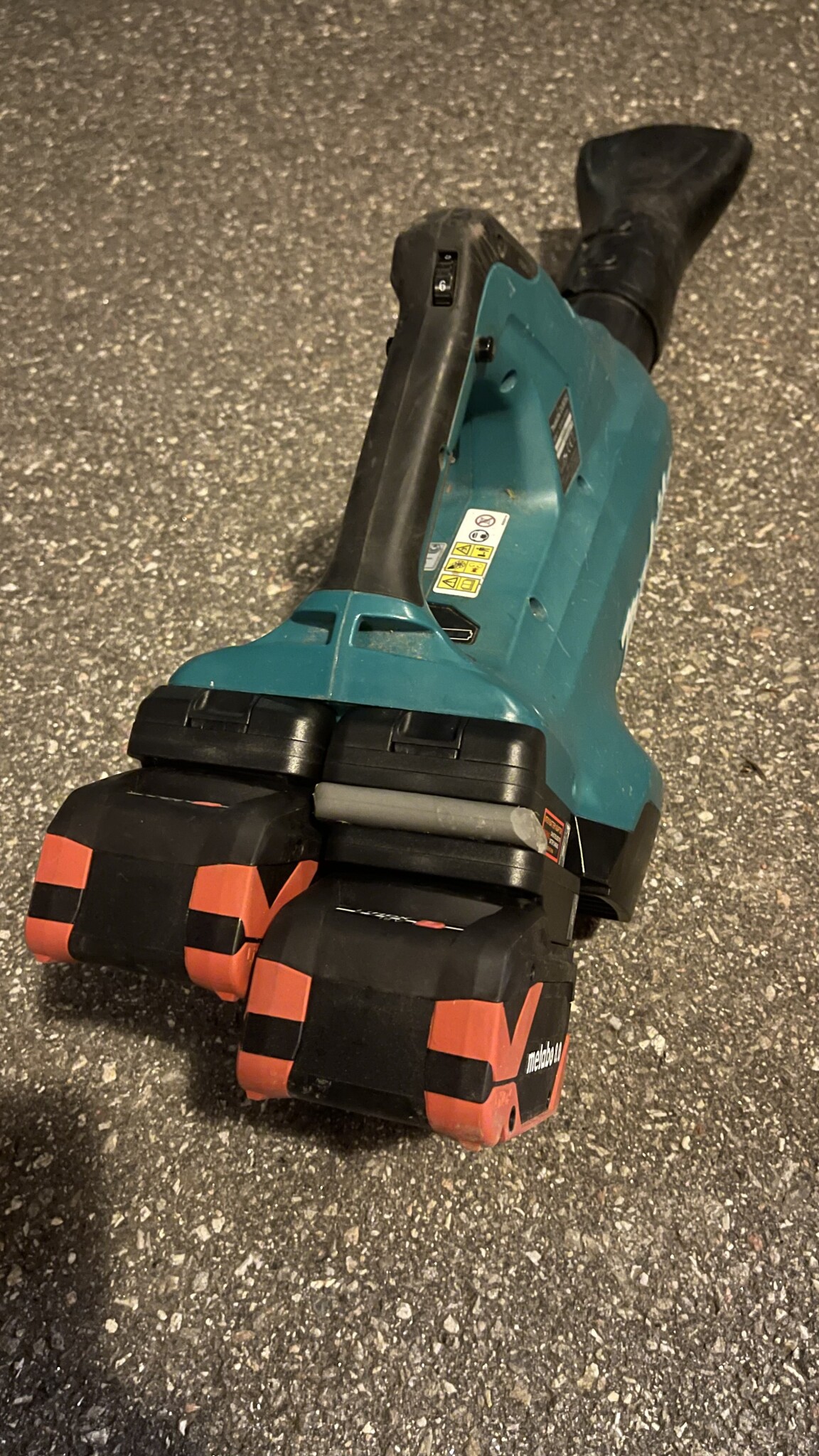

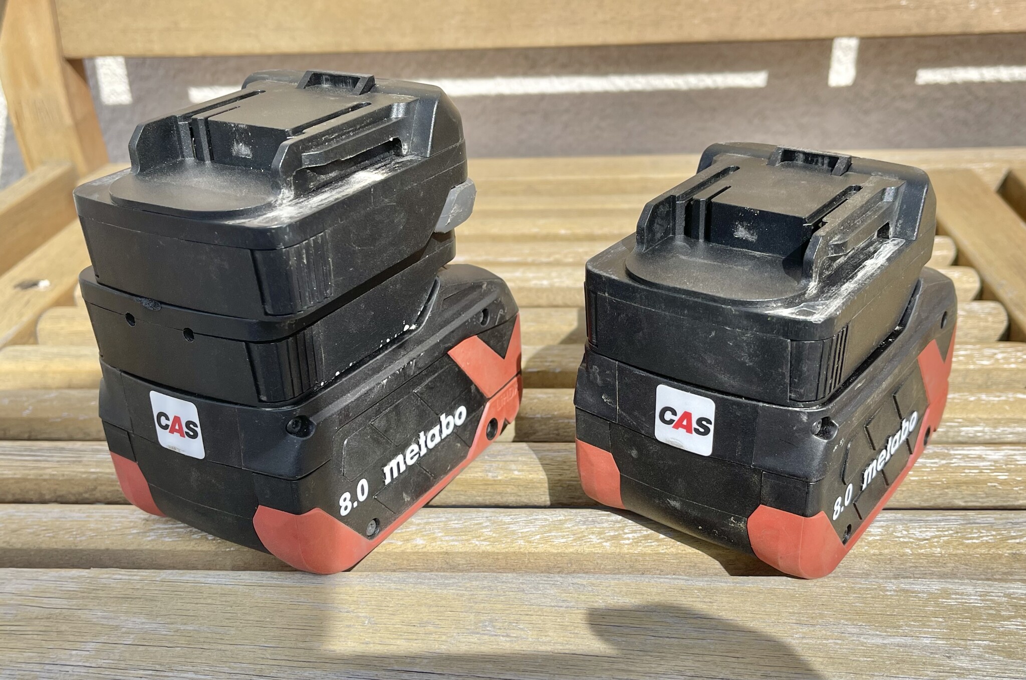

med inlåsningseffekt menar jag att man helst av allt måste ha dessa ändå rätt speciella multivoltbatterier, och av rätt fabrikat. har man varit med om friheten att kunna mixa batterier mellan fabrikaten upplever man ändå detta som ett aber. det är också en fråga om framtida tillgång på batterier. udda modeller riskerar att försvinna.
inte en deal breaker detta, men något att fundera kring.
en eller två batterier för samma totala wh tycker jag spelar mindre roll. det är ändå den totala vikten och volymen av själva battericellerna som avgör kapaciteten. man kan omvänt se 2x18 som en chans att fysiskt dela det tunga 'totala' batteriet, och köra 'halva' batteriet på en mindre och lättare maskin
alltså det finns ett inslag av nörderi här. hikoki, metabo, makita som vi diskuterar gör alla bra maskiner, och har nöjda användare. det finns flera.
jag försöker flagga för det för mig attraktiva att upprätthålla frihet att kunna ha tillgång till dem utan att nödvändigtvis härbärgera horder av batterier i separata batterisystem.
om din lövblås har 50% mer batterikapacitet än det här ber jag att få gratulera. 2x8 ah.

Nej du, ”hysteriskt drag” skrev du, inte ”hysterisk mycket batterikapacitet”. Och det var vad jag svarade på, att maskinen levererar 50 % mer effekt (13,4 vs 19,8 m3/min).rakt09 skrev:

lövblåsen hikoki rb36da om det är den du menar uppges gå 10 min på max med 36/4ah, makita dub362 12 min med 5,0. effekten räknat i watt ter sig likartad.
och alltså tillräcklig för ett hysteriskt drag. men halvfart räcker för det mesta i fallet makita. förmodar att det gäller även för hikoki.
