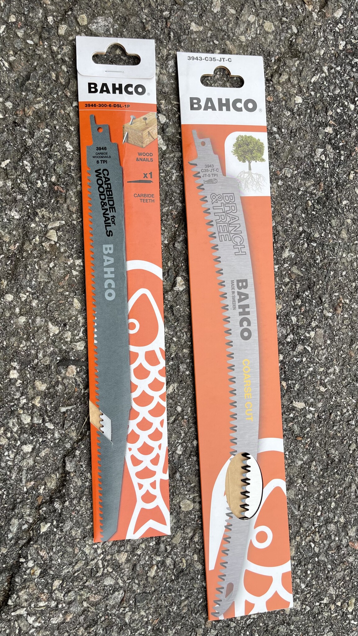

djr186 gör ett ganska bra jobb upp till säg 15cm. sen vill man gärna ha pendelmekanism. den kan om sågbladet vilar mot ämnet manövreras med en hand, men är mestadels att betrakta som tvåhands. och då uppstår problemet med t ex grenar inte är styva nog.
så instämmer i att för lättare trädgårdsgöra köpa en mindre enhands som t ex djr189.
äger även kompromissen djr188, och den har svårt hitta sin plats. kort räckvidd, precis lite för tung för att bekvämt köra enhands, och märkbart mindre kapacitet än 187.
en stor fördel med tigersåg vs motorsåg är möjligheten använda blad med hårdmetalltänder för rötter och i övrigt jordbesmutsade sågsnitt. t ex det till vänster på bilden. det till höger är stål med härdade tänder och är mumma med 187an men ännu hellre en tigersåg med pendelmekanism. då klaras stockar uppåt 4dm.
förstås är då en vanlig motorsåg bättre, men är inte lika smidig bara ha med sig i en ryggsäck för att klara eventuella fällen vid stigvård.

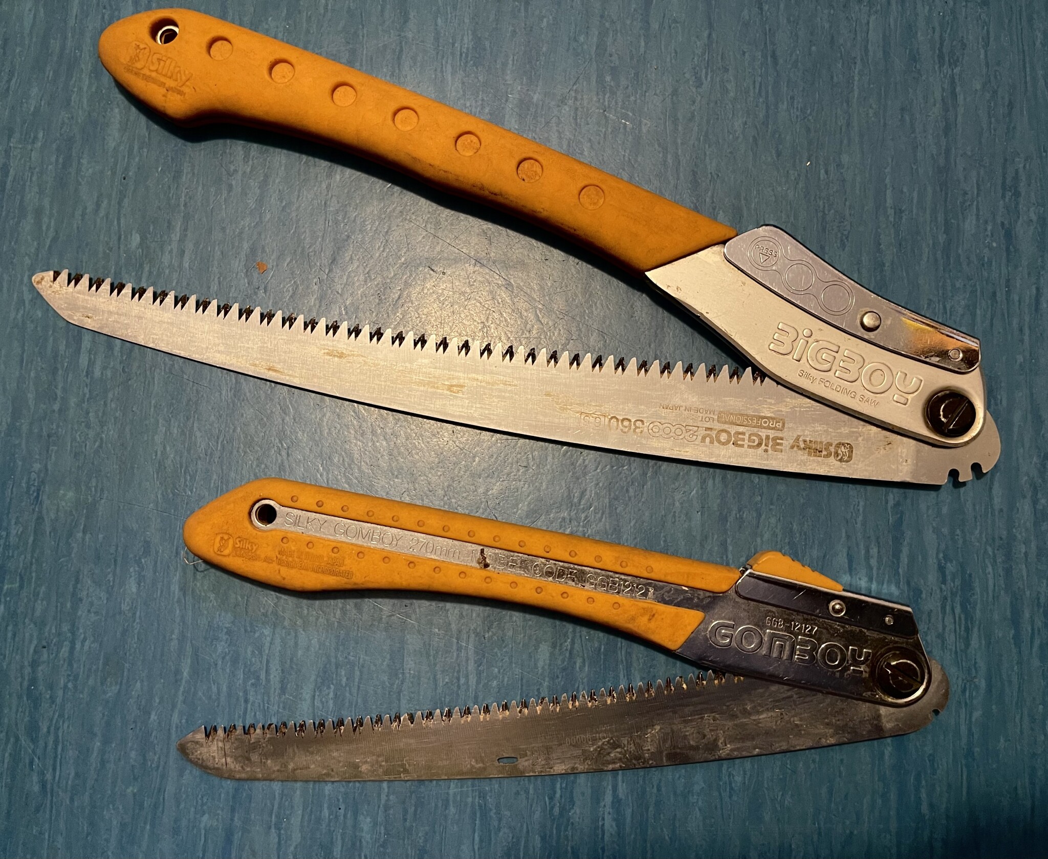

(ot) för övrigt kan jag oavsett längtan efter tigersågar rekommendera inköp av silky bigboy och eller gomboy. som att såga i smör, utan hjälp av elektricitet.
man kan gärna ha två. den mindre får i mitt fall offra sig i marknära och smutsigare snitt. oavsett det är kvaliteten på sågbladet ypperlig, och jag har flitigt använt mina utan omslipning ett antal år.
mina behov använda tigersågar i trädgården är med dessa sågar till hands något begränsade.
