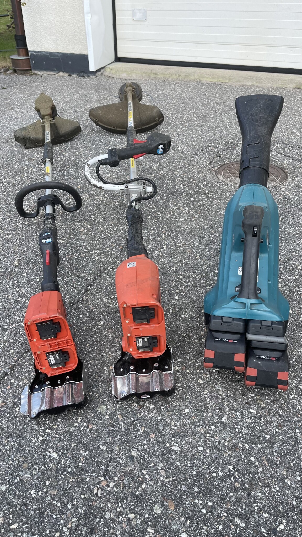

liknande motorenhet 2x18 volt finns ju tillgänglig i form av dux60, men den är på måttligare 600 watt.
den har D-handtag liksom likaså tillgängliga 40v ux01g, men min känsla är att tyngre tillbehör med dessa blir svåra att balansera, särskilt om man som jag föredrar att köra utan sele. för att få till neutral balansering skulle man med tyngre tillbehör behöva kunna flytta ner högerhanden, men dess position är ju låst av manöverenheten på D-handtagsmaskinerna.
planerar bygga om mux02g på samma sätt som min dur369 mitten på bilden nedan. den känns neutral och harmonisk, och har aldrig saknat sele. med upplägget har man möjlighet fritt förflytta endera handen alltefter önskemål.
vi får se hur det känns. modden är ju reversibel.
till vänster dur368.
Tre trimmrar parkerade på en uppfart: två med röda enheter och D-handtag, en med turkos enhet, diskuterade för balansering.

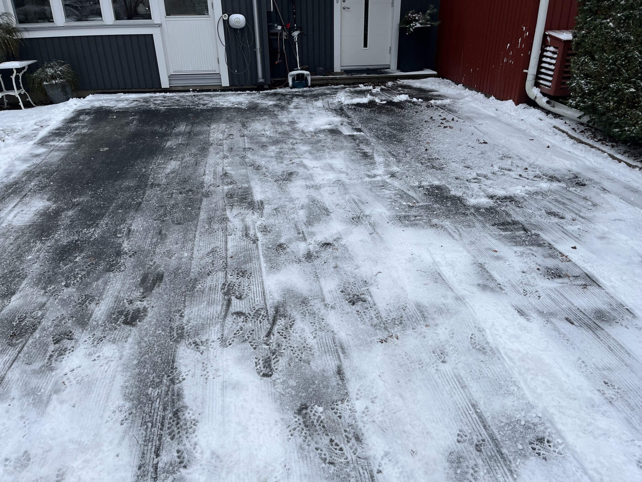

Kört ”slungan”, är mer motoriserad snöspade, på min DUX60. Den är bättre än vad jag trodde om den. Kastar bra och orkar även blötsnö.
Snötäckt betonguppfart framför ett hus med röd fasad och fönster, snöskovel synlig vid dörren och fotspår i snön.

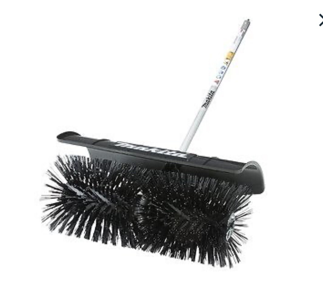

tänker att borsten vore bra om man vill ha rent ner till asfalten. vi har en rätt brant uppfart där det är fördelaktigt. manuell borstning är ju visserligen bra motion, men lämnar rester om snön kommit att packa sig
att jag skaffar mux02g är inte så mycket för att få mer pulver, utan mest för den ergonomiska balansen efter min mod. dock just med borsten tror jag inte den faktorn spelar någon särskild roll, den kan gärna vila med sin egen tyngd mot underlaget?
men det är klart, 1000 watt är inte fel. dock dur369 som är 900 watt hettar upp två makita 5,0 rätt ordentligt, så det finns en baksida. metabobatterierna tabless 8,0 som sitter på lövblåsen på bilden ovan går däremot svalt. makita har själva nu sent omsider kommit med 18/9,0 (och 12,0) vilka också har chans gå svalare eftersom strömuttaget fördelas på fler celler. tror dock inte de är tabless.
Roterande borste från Makita med två sidliga borsthuvuden för rengöring av ytor som uppfarter, i en diskussion om snö- och lövröjning.

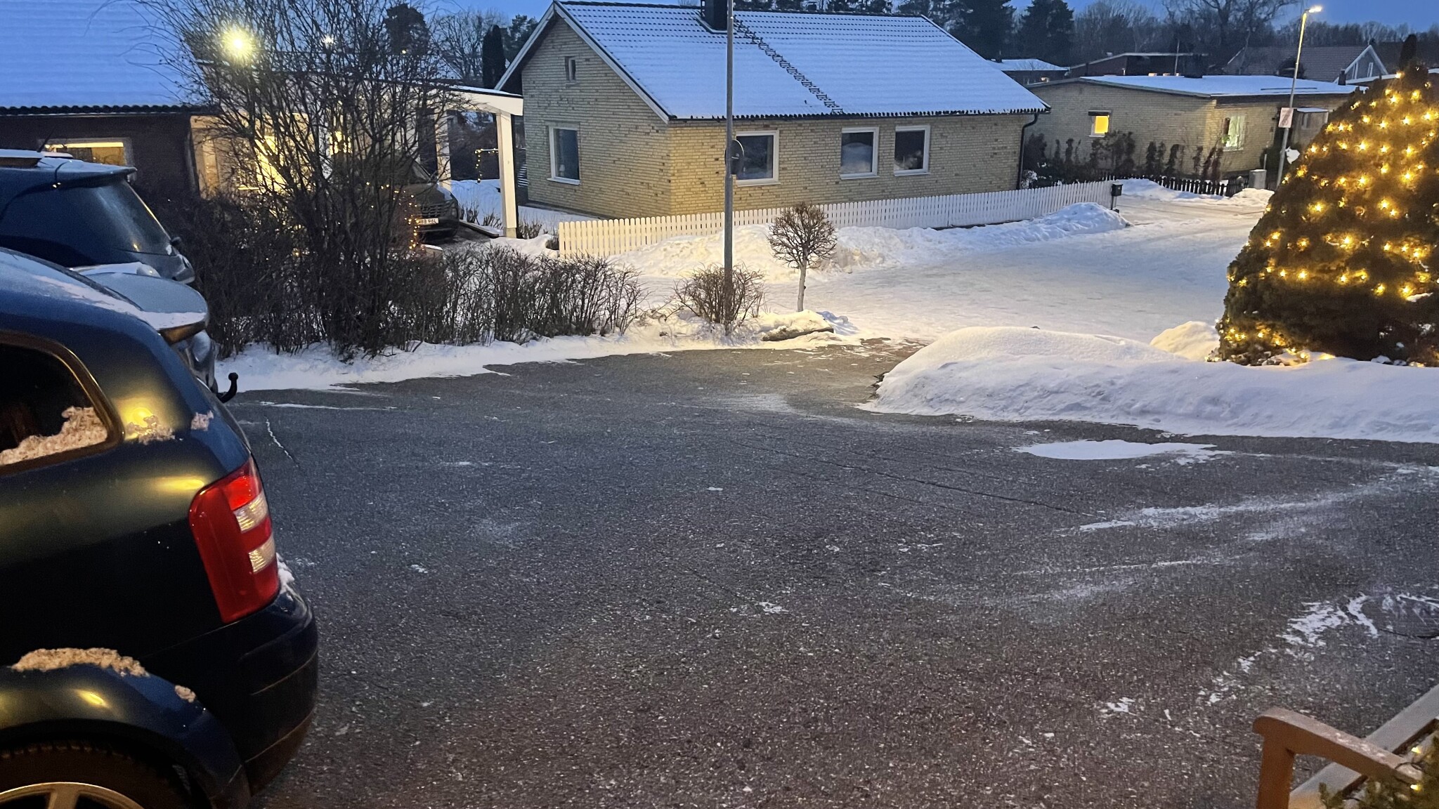

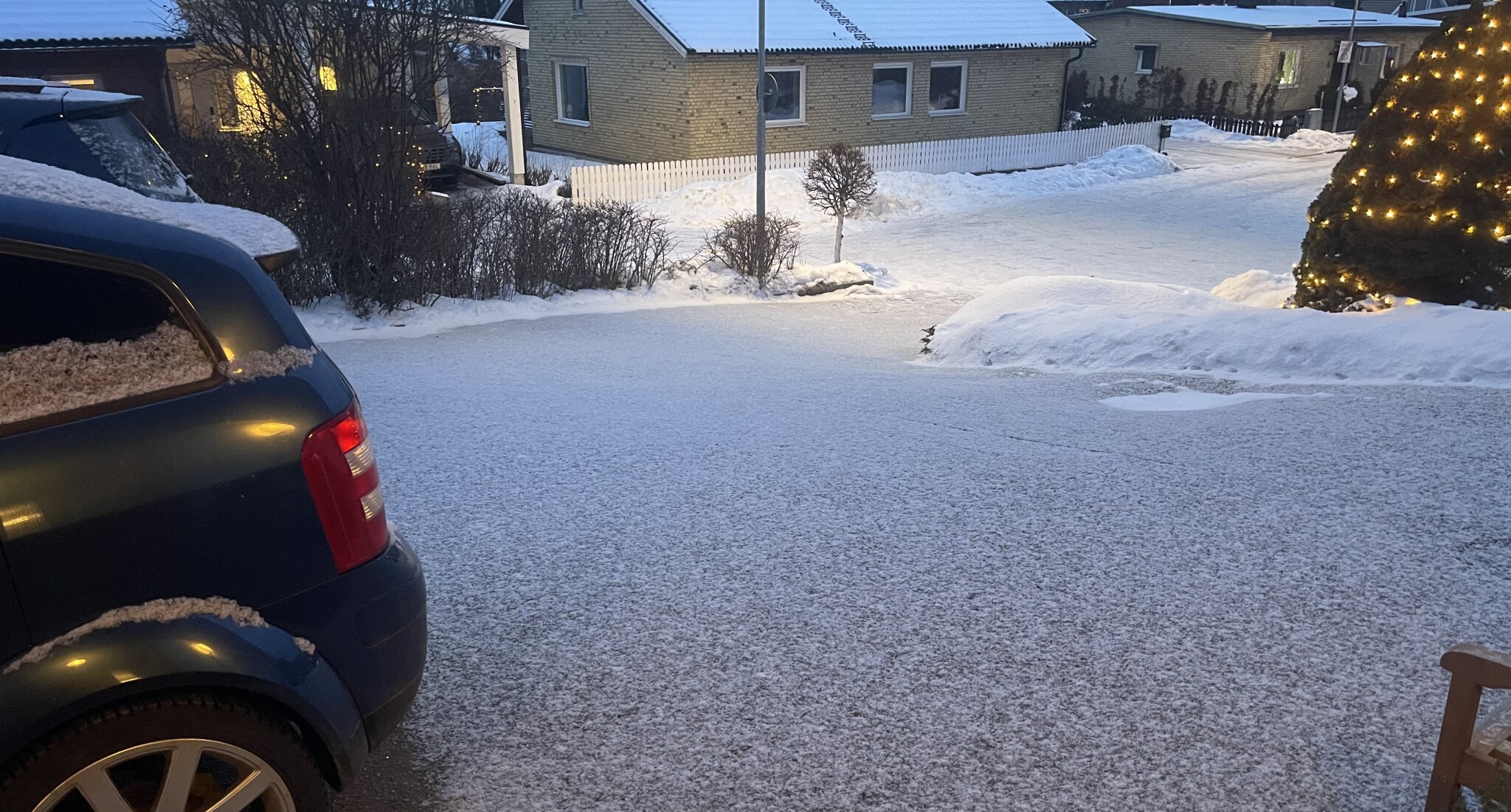

är snön fluffig och lätt så som den varit senaste tiden är ju lövblåsen ovan en frestande tillgång.
bilder från idag med någon minuts intervall:)
Snöbeklädd uppfart och bil, kvällstid, med upplyst gran i bakgrunden. Snön är fluffig och lätt, typisk för vintersäsongen.
Snötäckt uppfart med bilar, hus och en julgran med ljus i skymningen.

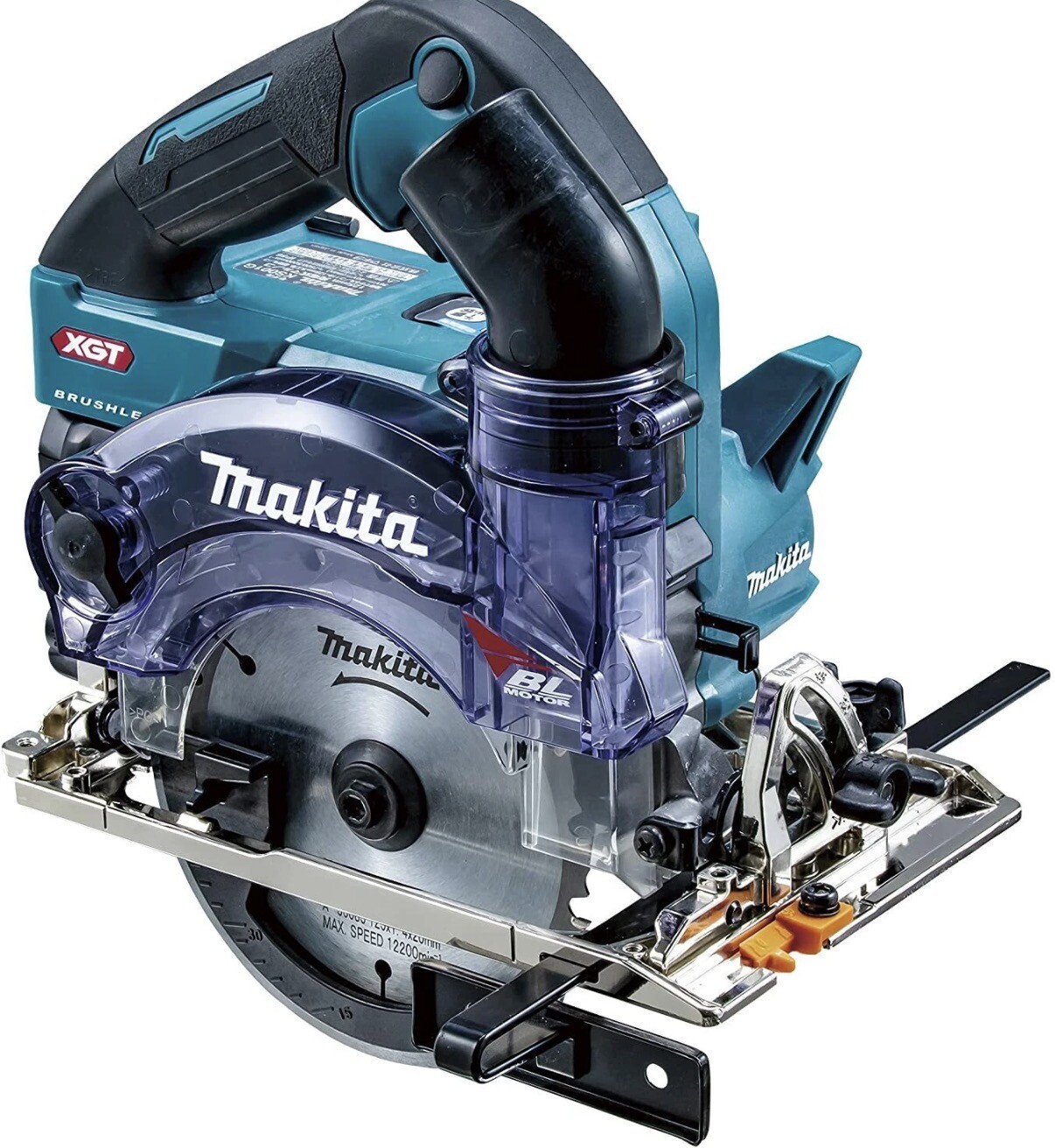

Funderar själv på att beställa en ks001gz. Dockage tycker nuvarande 190mm e på tok för klumpig och denna ska vara i princip dammfri.
En elektrisk blå och svart cirkelsåg av märket Makita med dammuppsamlare, från ett inlägg om japanimporterade verktyg.
