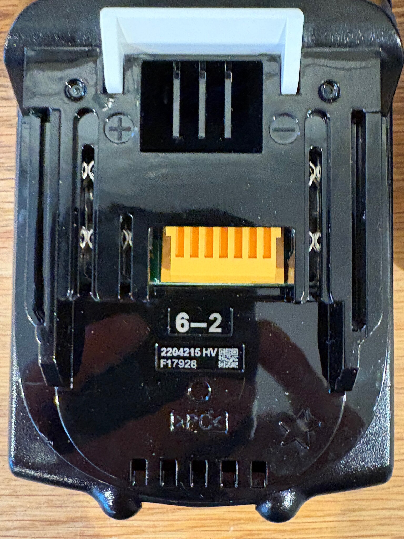

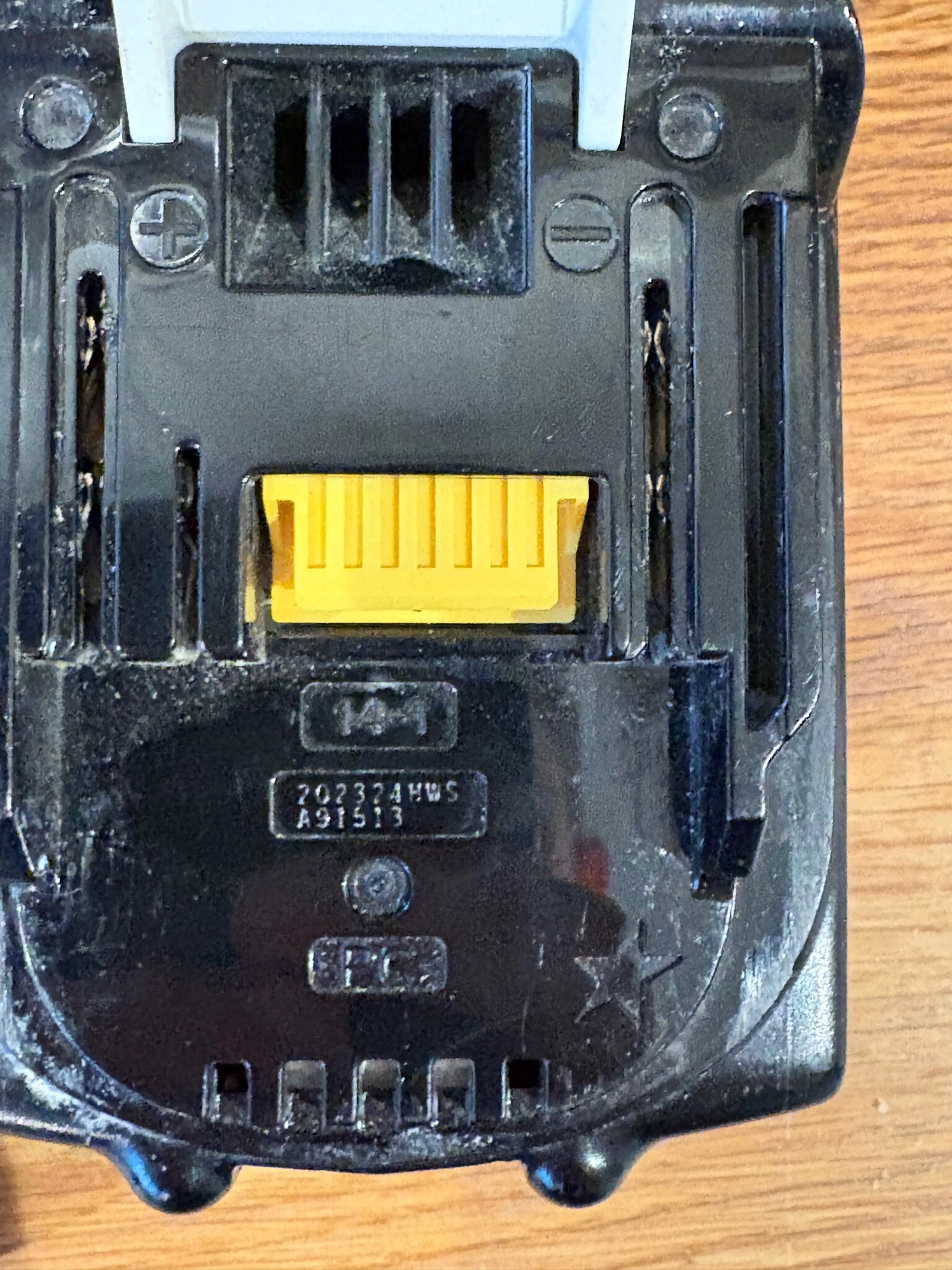

Beställt två st 6Ah från en sida som kör dropshipment. Fick hem batterierna idag och misstänker att de inte är helt äkta. Någon i detta forum som vet hur vi kan bekräfta detta?
Bifogar några bilder. Vikt på beställd vara 584g. Enligt Makita själva ska ett original 6ah väga 660g. Som jämförelse vägde jag batteriet mot mitt nuvarande 4ah. Det väger 651g (original Makita 4ah). Enligt butiken som sålt varan kan det skilja lite mellan batcherna (låter konstigt).
Reagerade också på att om man klickar på batteridymbolen på originalbatteriet lyser det ett tag efter, på det nybeställda behöver man hålla inne för att se batteristatus. Kanske är nytt för Makita? Mina 4ah är 4 år gamla
i battericeller med hög kapacitet lindas menbranen tajtare, man kan säga att vikt och kapacitet följs åt.
samtidigt ökar känslighet för värme och hög strömkapacitet, vilket i det här fallet innebär att ett original makita 6,0 batteri bara tål halva effektuttaget 540 watt gentemot 1080 watt för ett 4,0.
de strömhungriga apparater som i första hand skulle kunna dra nytta av den högre kapaciteten passar alltså inte optimalt ihop med 6,0.
flertalet av makitas biffigare maskiner verkar ändå lira ok ihop med kompromissbatteriet 5,0, vilket ska klara 720 watt. i praktiken är det ändå temperaturmässigt helt klart på gränsen med detta batteri både i min gräsklippare, trimmer och lövblås. tigersåg och vinkelslip går bättre, det blir väl inte samma kontinuerliga belastning där.
Tackar för svar. Är inte förvånad att det är kopia då priset var ca hälften mot ett vanligt. Dock säljs det som Makita så det ska anmälas mot butiken.
Seriernummer ser inte ut att vara lasrat heller.
Bild på nya 6ah och nuvarande 4ah

Kan du skanna QR koden och den leder någon stans?A Andemannen skrev:
Kolla om det är olika serienr på batterierna du köpte.A Andemannen skrev:

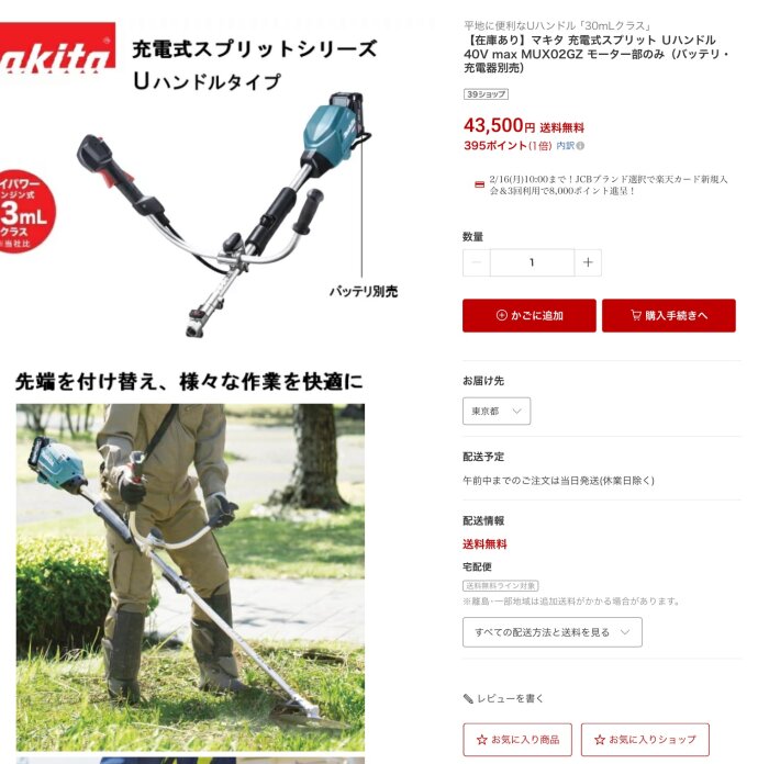

tänkte du köpa en sådan??

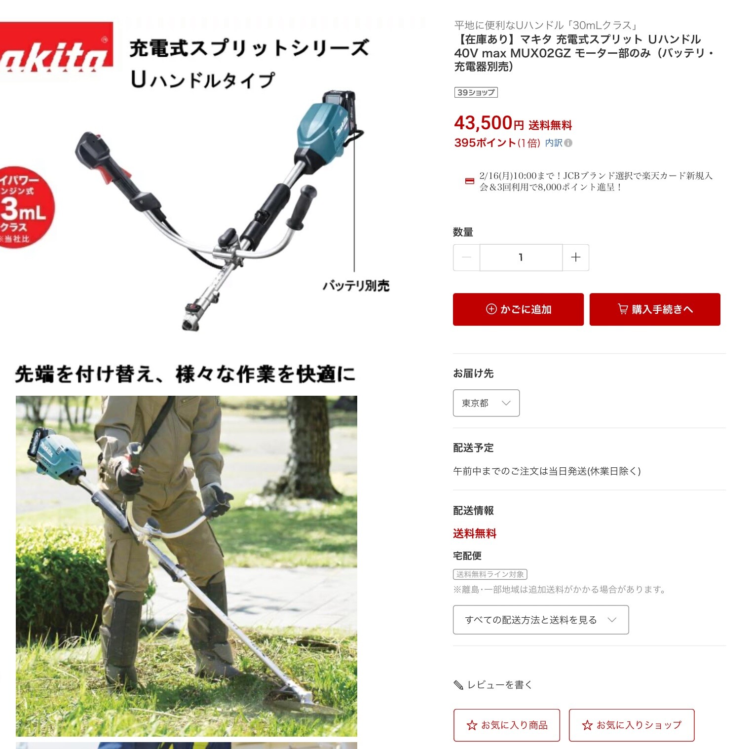

drivenheten han visar 40 volt ux01g är på rätt betryggande 1000 watt. hittills endast i japan säljs en version med fällbart styre, mux02g. en sådan är förhoppningsvis på väg hit just nu.
ska nog inte köpa till snöslungan, däremot den roterande borsten. i övrigt grejor för diverse trädgårdsgöra.
kommer köra den på 2x18 volt via en egenhopskruvad adapter. känns som 40volt inte rosar marknaden. makita europe ha meddelat att mux02g inte planeras hit öht. den borde isf logiskt heta ux02g.
