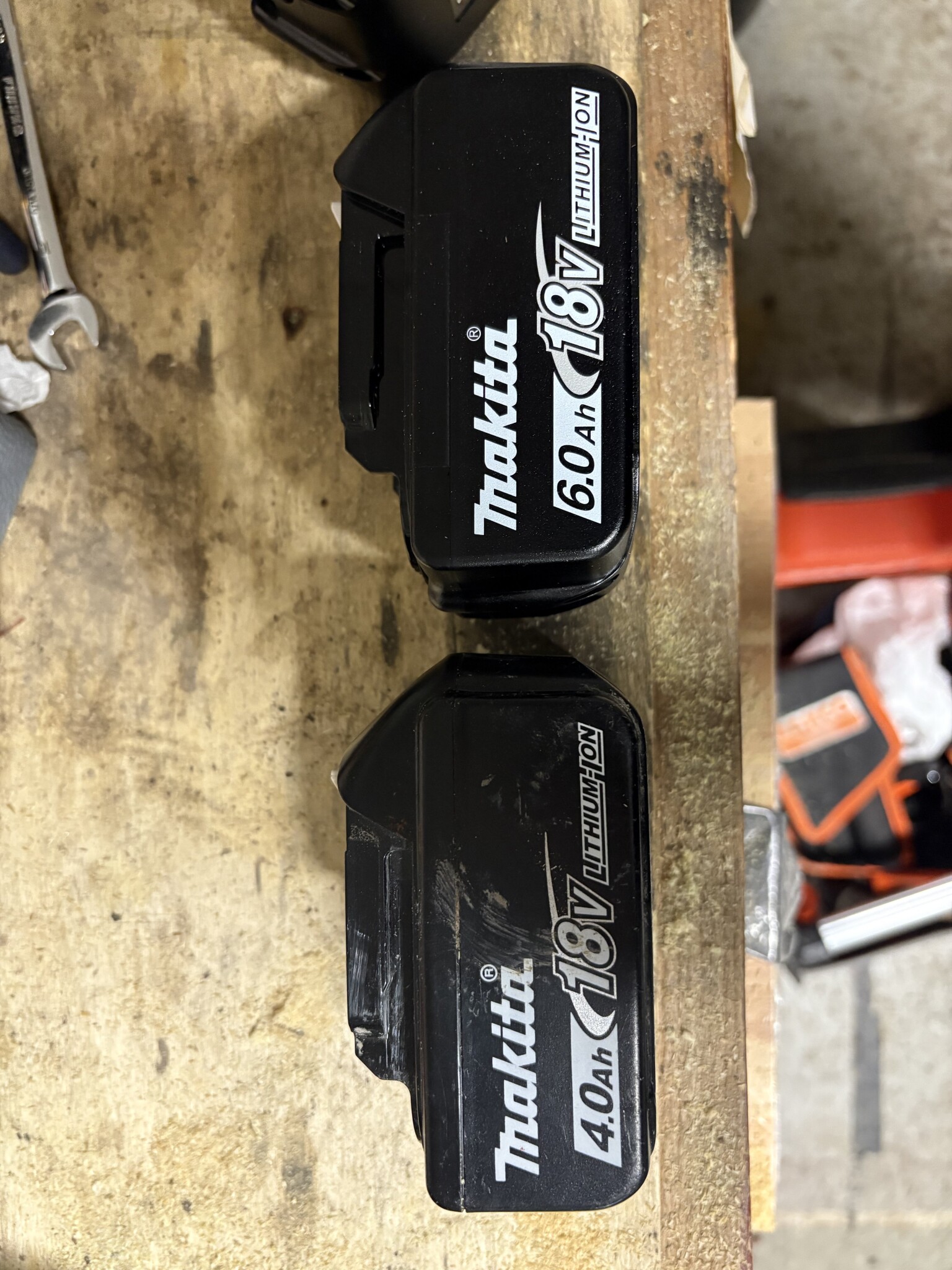

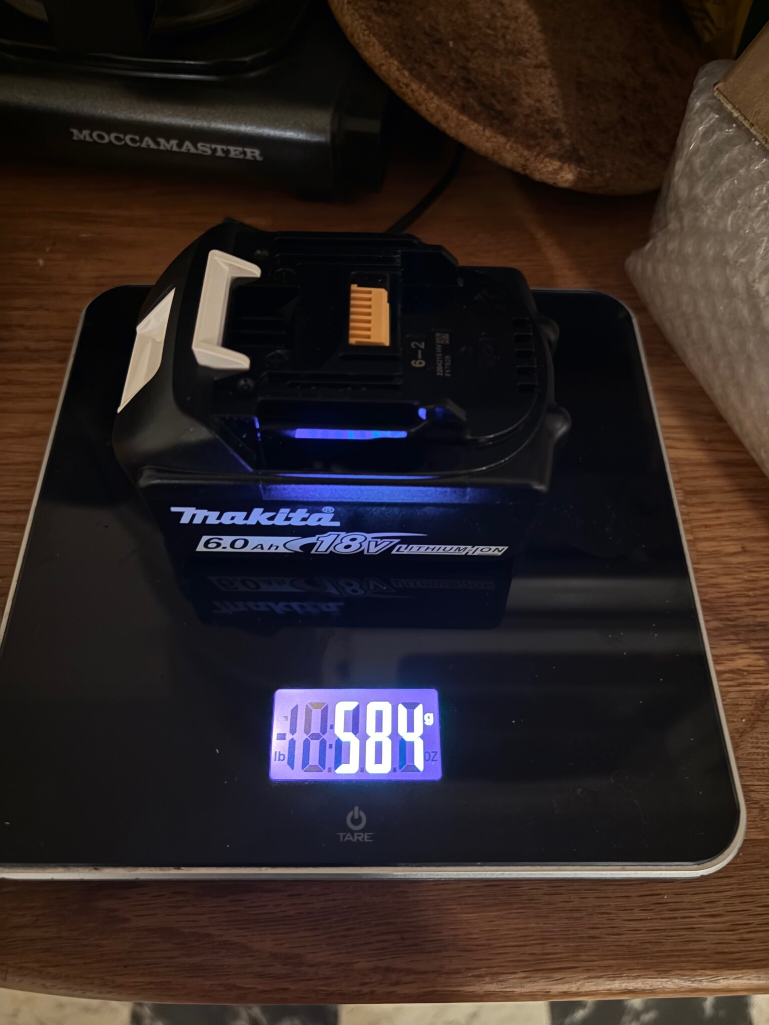

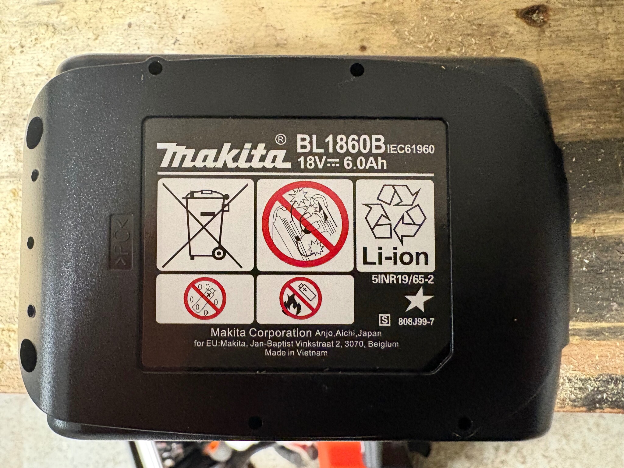

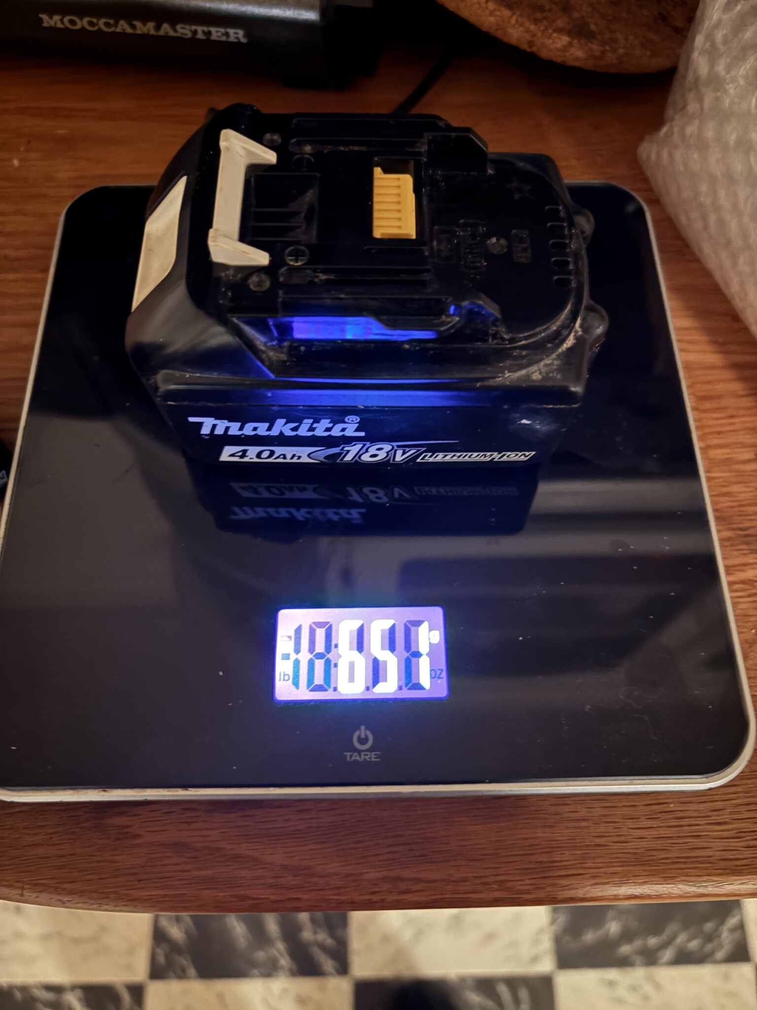

Beställt två st 6Ah från en sida som kör dropshipment. Fick hem batterierna idag och misstänker att de inte är helt äkta. Någon i detta forum som vet hur vi kan bekräfta detta?
Bifogar några bilder. Vikt på beställd vara 584g. Enligt Makita själva ska ett original 6ah väga 660g. Som jämförelse vägde jag batteriet mot mitt nuvarande 4ah. Det väger 651g (original Makita 4ah). Enligt butiken som sålt varan kan det skilja lite mellan batcherna (låter konstigt).
Reagerade också på att om man klickar på batteridymbolen på originalbatteriet lyser det ett tag efter, på det nybeställda behöver man hålla inne för att se batteristatus. Kanske är nytt för Makita? Mina 4ah är 4 år gamla

Det syns lång väg att det inte är äkta.A Andemannen skrev:Hej,
Dels trycket på sidan. Fel typsnitt. Suddigt.
Sen ska det vara plombering på skuvhålen.
Även etiketten skriker kopia.

Såg lite skumma ut, speciellt att det var så tjock text på Lithium-Ion.
Har för mig att det är "lasrat" serienummer på originalen. Är det något sådant på dem du fått?
Loggorna på bilderna från Bauhaus hemsida ser mer ut som dina 4.0.
