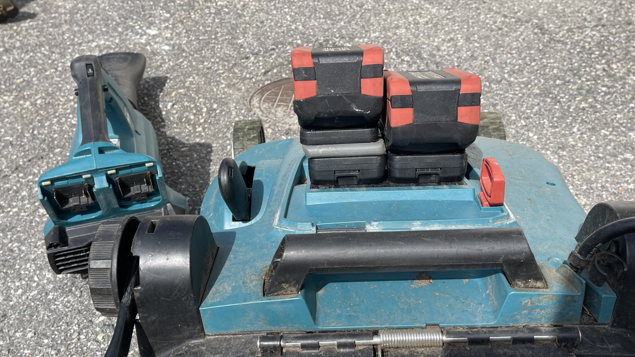

det görs ju diverse tester, och aldrig sett någon där varken name- eller noname-batterier är upp till standard. konstigt kan man tycka, för det borde finnas en efterfrågan om man kunde bygga ett varumärke. men då kommer väl kopior även där.
extra irriterande är att betala de facto överpris för likaså undermåliga direkta kopior av originalbatterier. så det är viktigt välja inköpskanal för dessa.
det finns ju till synes mer ärliga universaltillverkare där man köper till adapters, och egna laddare, men de tycks ha problem klara stora strömuttag. vilket man kan förmoda är ett problem även med noname-batterierna. så länge man kör dem snällt kan man gissa de funkar bättre.
av makitas batterier tål 4,0 högst strömuttag, 5,0 är en bra kompromiss, 6,0 känsliga. inget att sätta i vinkelslipen eller gräsklipparen. 3,0 är också robusta, men har åtminstone tidigare inte haft egen avstängning för att hindra för stor urladdning. så viss försiktighet om man vill behålla dessa länge.
själv har jag för strömhungriga maskiner övergått till metabo 8,0 tabless lihdx via adapter. de tål att belastas med 1800 watt, mer än dubbelt mot makita 5,0. metabobatterierna blir inte ens ljumma efter ett intensivt varv med gräsklipparen. makitabatterierna då så varma att de måste kylas ned före laddning.
billiga är metabobatterierna inte.
. Två Metabo-batterier monterade på en blå gräsklippare med handtag och adapter för batterifäste.

Vad är verktyget ner till vänster? (Man blir ju lite nyfiken när man inte kan placera ett Makita-verktyg direkt.. 😄)
Jag har föv samma gräsklippare och har inga problem med sitt köra 5 Ah batterierna... De brukar vara ljumma när jag klippt slut på dem, men aldrig så att laddaren velat kyla ner dem innan laddning... Då har jag också kuvösen kvar (plastkåpan) .. föv har ju Makita-laddare (iaf de snabbladdare jag ägt dubbel/enkel) inbyggd fläkt för att kyla batterierna...

Lövblås? 🤔😎

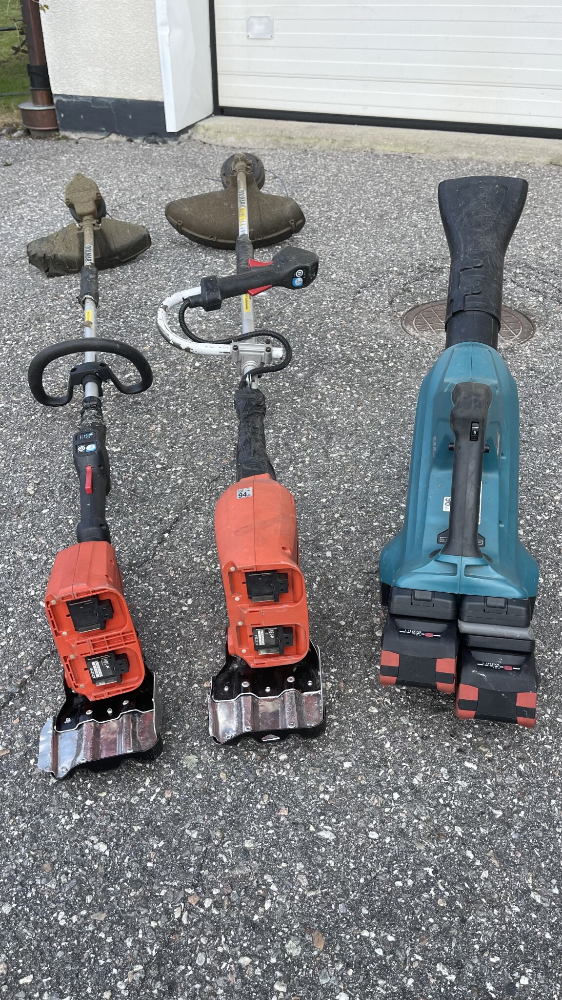

svaret på din fråga var alltså en lövblås dub362. för övrigt ett bra sätt att få fyra 5,0-batterier och en dubbelladdare till ett kit price. sök på dub362pt4.
den hettar upp batterierna ännu effektivare än gräsklipparen. laddaren inleder med att kyla batterierna skulle de vara för varma. leder värmeligan skulle jag säga gör trimmern i mitten dur369. en riktig best på 900 watt.
den är orange eftersom den är badgad dolmar, en tysk firma makita köpte 1991 och som tillverkar makitas trädgårdsmaskiner. de är mest kända för sina motorsågar som de mer eller mindre lär ha uppfunit på förra 20-talet. mitt ex av lövblåsen är förresten tysktillverkad, sannolikt hos dolmar.
Tre trädgårdsverktyg ligger på marken: två orange trimmers och en blå lövblås, alla med batterier. Bakgrunden är en garageport.

att makita på 18-plattformen dröjer med självklarheten tabless lär bero på att 21700-cellerna ger en bredd på batteriet som gör att på 2x18 två batterier inte får plats på bredden. jag har löst det genom en sidoförskjutning av ena batteriet, se bilderna ovan.
vissa 2x18 makitamaskiner tycks dock förberedda för det bredare batteripackarna, t ex dur369 i mitten av bilden ovan. större avstånd mellan anslutningarna på den. på dur368 till vänster är det standardavstånd.

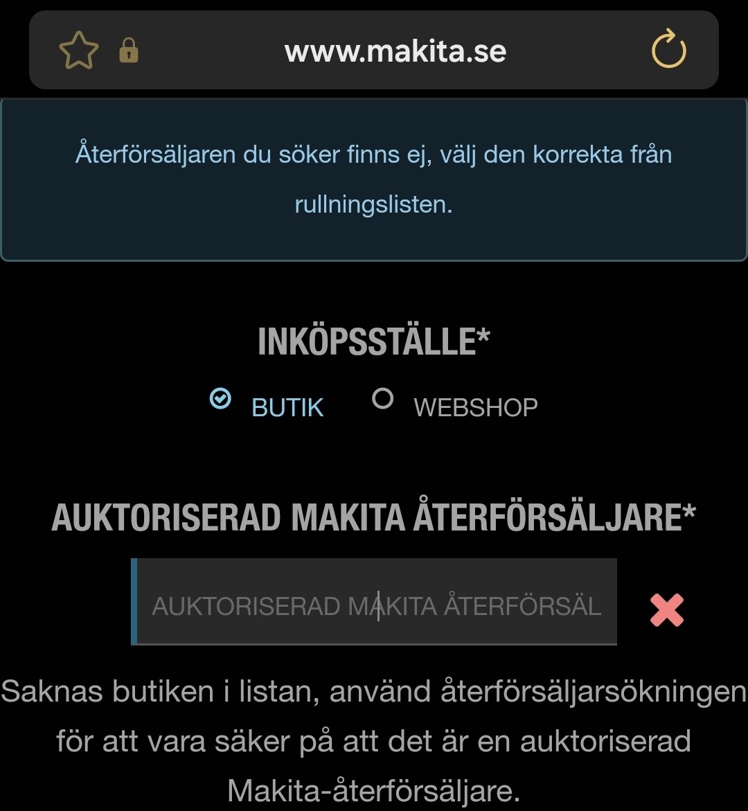

Minns ej.
Om du loggar in på my makita och påbörjar registreringen av ett verktyg så kan du söka efter anslutna återförsäljare.
Webbsida för att välja auktoriserad Makita-återförsäljare med val för butik eller webshop samt varning om att välja rätt från rullningslistan.
