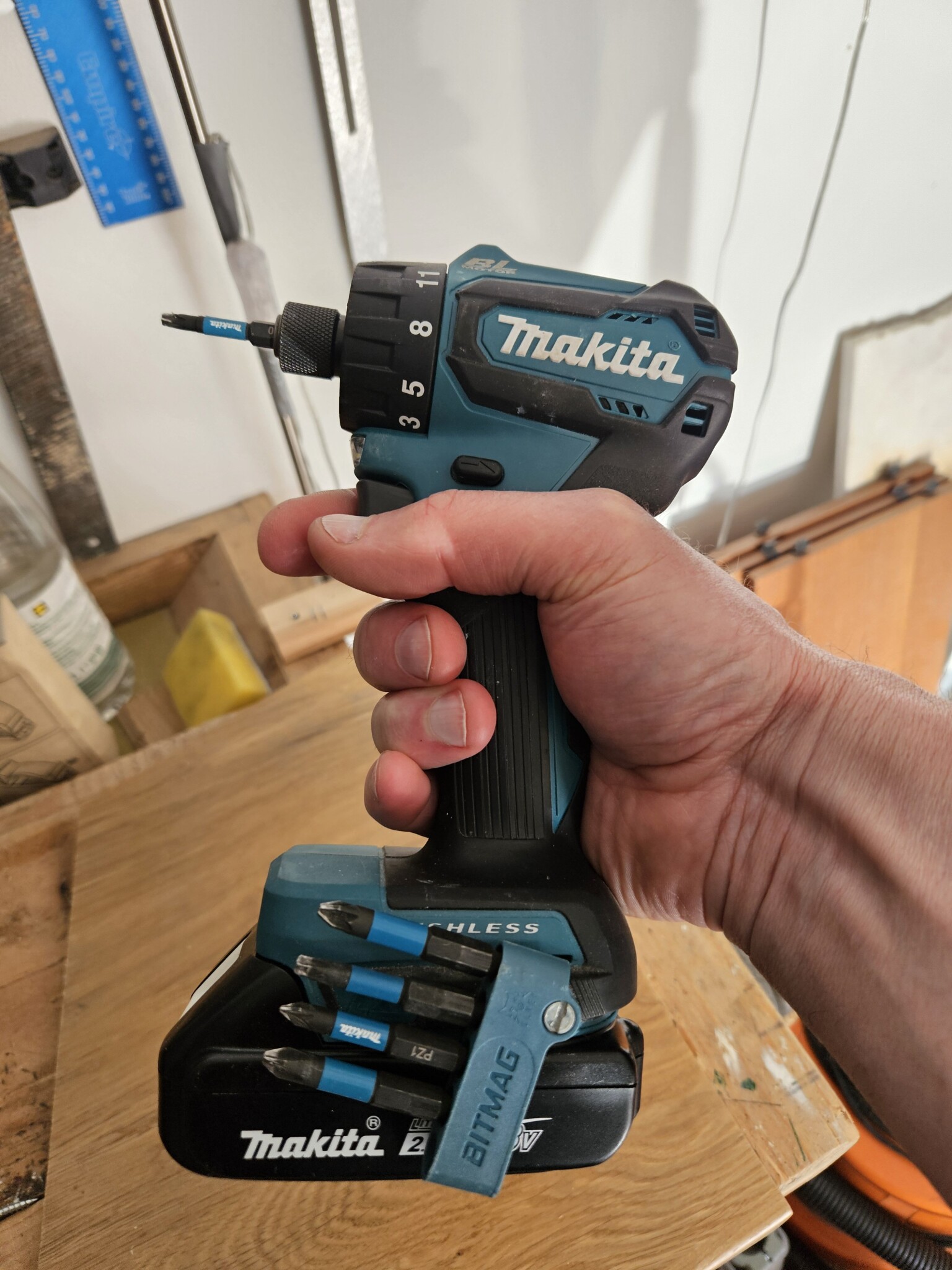

TeroM TeroM skrev:
Har ett gäng olika men favoriten är DDF083 med ett 2Ah batteri på. Lätt, smidig, och räcker för det mesta.
Jag har en sån också. Mkt lätt, smidig och bra kraftfull dragare trots sin litenhet.
