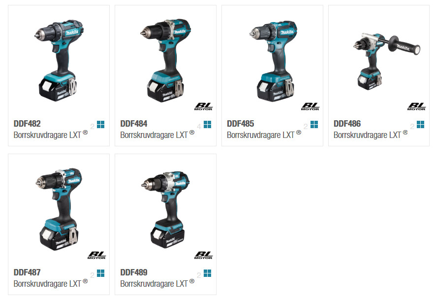

Det jag först avsåg med min fråga var främst att få lite klarhet i vilken av alla dessa som ska väljas om jag ska ha en till borrskruvdragare och redan äger en 482. Vad är skillnaden mellan 484 och 485, 487 och 489 osv. Inte lika tydligt för mig som om jag väljer mellan en BMW 3, 5 eller 7 serie. 😇

Ska du komplettera 482 med nått som är kraftigare är det 486 som är riktigt odjur när det kommer till vrid, men till kostnad att den vägen en hel del.Hemingway skrev:
Eller vill du ha en lätt maskin där du typ förvirrar med en och skruvar med den andra? Då är det 484 eller 485.
Jag hade en 482 som brann upp och ersatte den med 486, men den är för stor och otymplig för att va en ersättare, mer ett komplement. Men den har fungerat till att såga 120mm hålsåg i timmervägg, medans 482 brann av 32mm flatborr.
Som du är inne på så är det nog mycket att ha en borr i ena och en bits i andra, eller två olika bits. Så då får det kanske bli en 484 eller en 485. Ser att 484 kostar 2,3' och 485 tar de 1,8' för på proffsmagasinet utan tillbehör till någon av dem.U Utsliten och utdömd skrev:Ska du komplettera 482 med nått som är kraftigare är det 486 som är riktigt odjur när det kommer till vrid, men till kostnad att den vägen en hel del.

Helt enig med er, ska inte köpa från proffsmagasinet. Blir billigare aktör då varan är identisk, men använde dem för enkel prisjämförelse mellan olika modeller. Fortfarande inte helt 100% införstådd med varför det finns så många olika modeller med till synes minimala skillnader mellan.
Du kan gå in på https://www.makita.se/products/sladdlösa-borrmaskiner-lxt-18v.html och jämföra 4 maskiner i taget.Hemingway skrev:
Då ser du att 484, 485 och 487 är rätt likvärdiga. Jag fattar inte varför de har så många modeller som är lika. 486 och 489 har metallchuck och levererar högre vrid till en kostnad av ca 0.5 kg högre vikt. Alla är brushless och sen har många (alla?) XPT, extra dammtätning.
Jag köpte en 485 och en DDF083 förrförra året efter att ha kört DDF 442 och DDF 446 (14.4 V maskiner) i många år. Från början ville jag ha en 489 men den var så tung när jag kände på den i affären så jag köpte en 485 istället. Chucken på den gillade inte jag så jag bytte ut den till en metallchuck.
TIll saken: Kör med din 482 tills vidare och (tycker jag) skaffa en lågviktsdragare som DDF083. Om några år när du kört slut på 482 kan du byta ut den till en 484 eller vad som passar. Att ha 2 nästan identiska maskiner ser jag inte vitsen med, speciellt inte om du ska ha den ena som ren skruvdragare.
