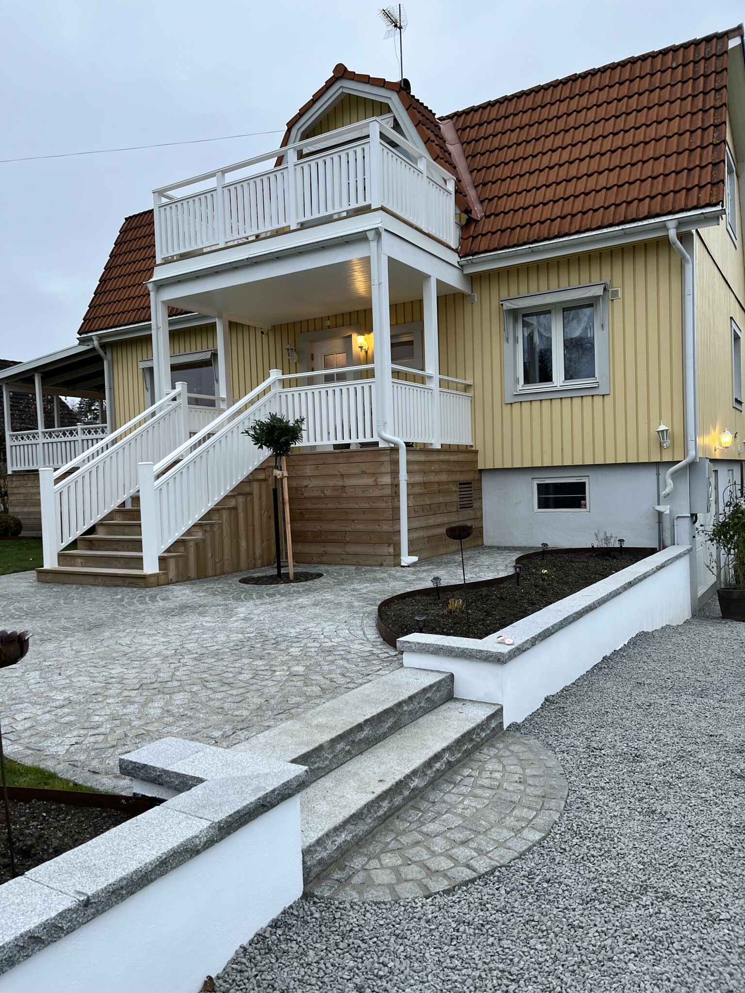

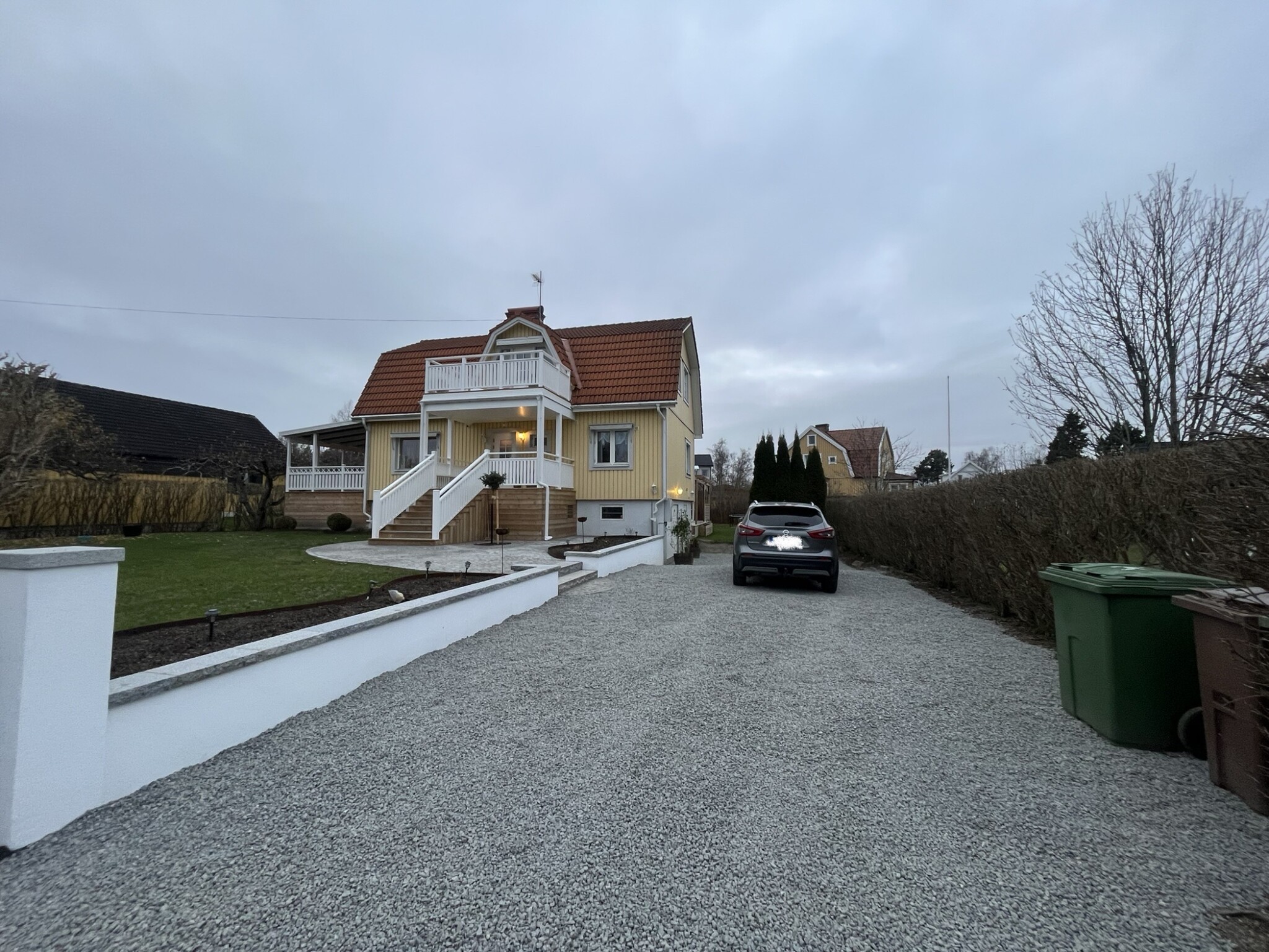

En liten uppdatering. Vi valde makadam 8-16 till uppfarten och det blev superbra. Hoppas det ligger kvar och inte sjunker ner för mycket i underlaget men än så länge känns det som helt rätt val.
Tänkte för andra som går i liknande tankar och stöter på det här inlägget så kan ni se hur resultatet blev.
  • En uppfart med grus framför ett hus, omgivet av grönska och en häck, dystert väder.
  • Ett gult hus med vita snickerier, uppfart, soptunnor och en bil, i skymningen eller molnigt väder.
  • Gult hus med terrass, tegeltak, vit räcke, trappsteg, stenläggning och planteringsbäddar.
  • Älska
Ossian K Olsson och 6 till
