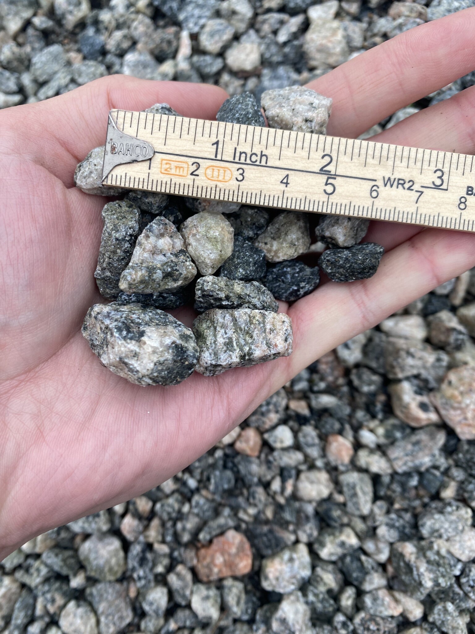

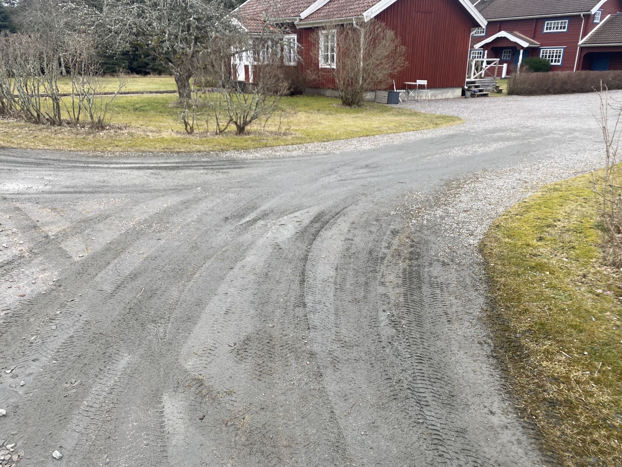

Är på jakt efter lite råd kring vår uppfart.
Genom årens lopp har en hel del grus försvunnit/tryckts ner i backen på sina ställen, se bifogade bilder. Har läst några trådar för att försöka komma fram till vad som är lämpligast att fylla på med, men har fortfarande ett par funderingar:
- Skulle helst fylla på med något som minimerar "kladd", alltså helst ej nollfraktion. 8-16 lämpligt?
- Tänkte lägga cirka 3cm på hela uppfarten. På vissa ställen har gruset försvunnit helt, medans på vissa ställen ligger det fortfarande ett par cm kvar. Kan det bli problem att köra på de ställen där ligger "extra mycket"?
- Något annat jag bör tänka på?
Grusad uppfart framför ett rött hus med delvis nedkört grus, omgiven av gräsmatta och buskar, tydliga hjulspår syns på gruset.
En hand håller upp grus med en linjal ovanpå, ovanför en grusyta. Grusets storlek mäts till cirka 2-3 cm.

Min gissning är att kladd inte beror inte på typen av grus utan på att vattnet inte leds bort. Du ser även ut att ha en del lera i jorden på gräsmattan. Gräv två små diken längs vägen (behöver inte vara djupa) och dränera bort vattnet så har du en torr väg😊

Intressant... Det skulle kunna vara så. Upplever dock inte att vatten blir stående i pölar, utan dräneras snabbt. Innan gruset "försvann" såg det torrt och fint ut snabbt efter regn.
Jag skulle hellre lägga väggrus 0-18 som ligger still

du har ju tvättad grus som du nog skall kompletera
vitsen med nollfraktion eller 0-12 är ju att det blir hårt när man paddar/vältrar det men inte lika snyggt so med dina stenar

Glömde fråga vad ni tror det är som ligger där idag! Fyller helst på med något som är så likt som möjligt (även om jag förstår att det skiljer mellan täkterna). Lutar åt makadam 8-16, men jag kanske är fel ute?
Makadam åker lättare iväg om du behöver snöröja

kallas oftast gårdsgrus ditt är krossat berg
finns även i natur och sjöbotten sten mycket exklusivt

Krossat 0-18 från din närmaste bergtäkt

Finns ju inget som hindrar en kombination. På en körbana blir det väldigt opraktiskt med makadam eller gårdsgrus då det snabbt kommer att tryckas ut åt sidorna. På gårdsplan däremot blir det snyggt, där är det lättare att kratta till det och du kör inte i samma spår på samma sätt.

Det beror väl på hur seriös man är, på de flesta grusvägar duger det gott att lastbils sprida väggrus på befintlig yta och det tror jag kan gälla för din och TS uppfart också.
Om man har gott om tid, maskiner och stora ekonomiska resurser kan man givetvis gräva bort hela uppfarten och börja om på nytt enligt konstens alla regler, på TS bilder ser det inte alls ut att behövas nån total makeover.
Max 5cm per grusning skulle jag tro är lagom tjocklek om man inte avser att maskinpacka eller padda ytan, tjockare gruslager än så blir svåra att gå och åka personbil i.
