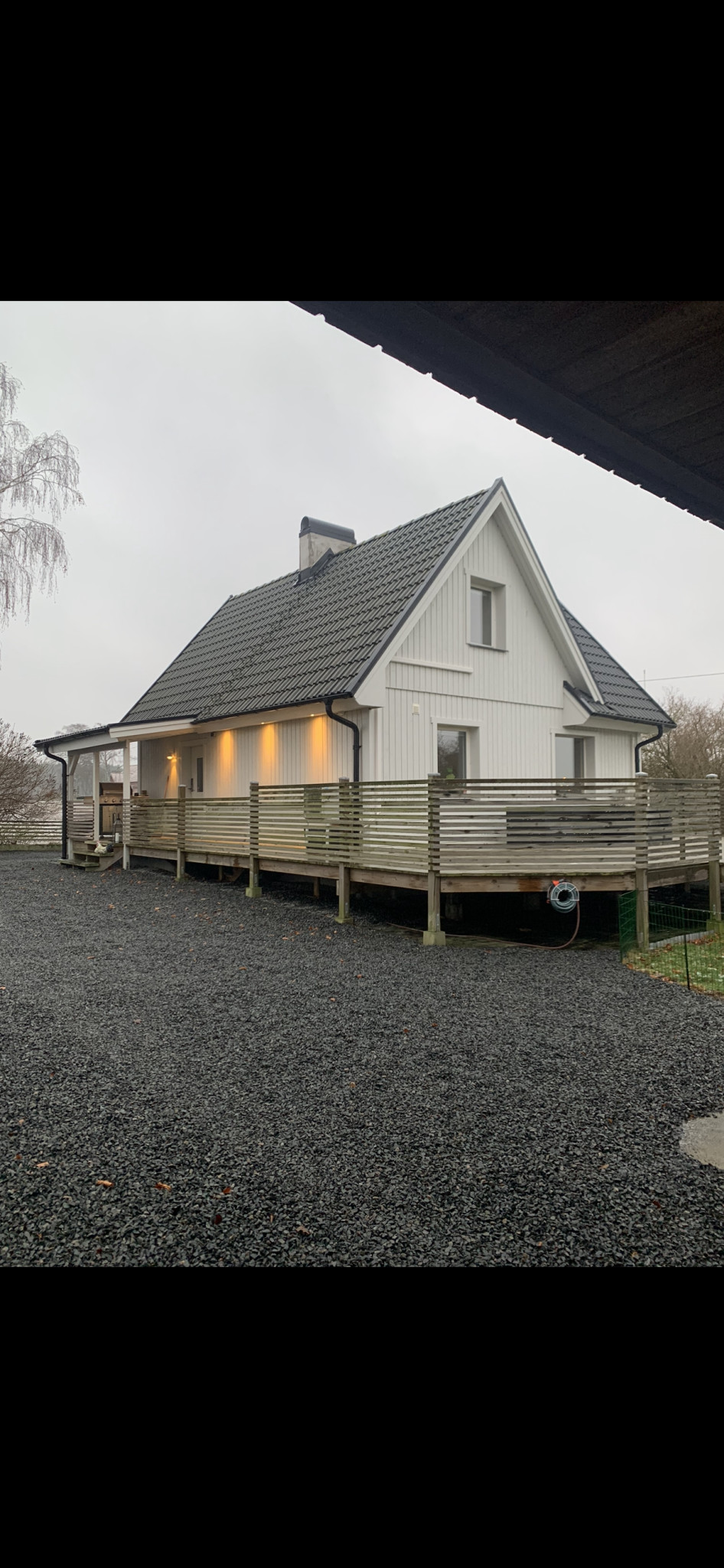

Jag ska gräva ut garageuppfart o lägga dit nytt material. Idag har jag 0-18 som är blandat med jord på vissa ställen osv. Ogräs o lervälling.
vad ska jag ha istället? Ska jag köra 0-18 igen o hoppas de blir bättre med utgrävning o padda? Ska jag välja 0-30? Eller singel 8-16? Blir inte klok på vilket som är bäst.
tycker singel är snyggt men skulle bli galen om bilen ” grävde ner sig” eller om det rullar under fötterna när man går där.
tips mottagets :)
Inte singel! Lägg en markduk med makadam på.
Tomture61 och 1 till
Vi la makadam 11/16 och är supernöjda fastnar ej i skorna eller följer med in i hus eller bil
  • Vitt hus med svart tak, altan, belysning, grå himmel, grusgång, ingen snö, bar mark, bostad.
Vill du ha singel är det en bra idé att bottna med ett par tre dm paddat bärlager/bergkross 0/32 sen några cm ärtsingel och så krattar du det snyggt till varje helg.

Vi har 0-32 i botten och ca. 1 dm 8-16 på toppen. Fungerar bra.
’när jag plogar på vintern får man inte sätta ner pogrn ända ner utan ca 5 cm ovanför gruset.
Om det är mjukt underlag är det bäst att lägga 0-65 i botten och 0-16 ovanpå. Det är viktigt att det fina inte är bortsiktat ur gruset för det binder ihop gruset så det ligger kvar.
Ju grövre material man har i bärlagret destu bättre bär det och destu mindre är risken att gyttjan kommer upp. Då jag har lågbudgetförbättrat vägar har jag packat dit stenar i alla storlekar som jag orkar lyfta ned i gyttjan och kört över med traktorn och packat ned det och så lagt 0-65 ovanpå.
