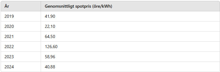

Elpriserna har inte varit historiskt låga efter 2022, det är på ungefär på samma nivå som innan 2022. Det kommer absolut finnas timmar med negativa priser men man är ju inte tvungen att sälja då, antingen styra om förbrukning eller klippa effekten i växelriktaren
Tabell som visar genomsnittliga spotpriser på el (öre/kWh) från 2019 till 2024 med varierande priser varje år.
Det beror ju på hur lång historik man ser på. Prisnivån 2024 var på en nivå man inte sett sedan 2020 enligt din tabell. Har för mig att jag sett lite annorlunda siffror, men orkar inte leta, och du anger ingen källa…
