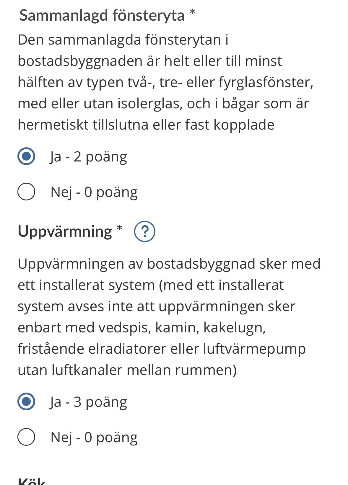

E Eje_19 skrev:
Det är lite krångligare än så, men du har delvis rätt. Vart tredje eller sjätte år ska man fylla i en fastighetsdeklaration som lämnas till Skattemyndigheten, som utgör grunden för fastighetsavgiften.
I mellanåren baseras taxeringsvärdet på snittpriser, i den mån det är möjligt. Händer nån större värdestegring i mellanåren kan en ny fastighetstaxering bli aktuell.
Jo jag har full insikt i det. Och i frågeformuläret finns det ingen fråga om man har BVP eller ens vilken värmekälla man har.
Finns en fråga i formuläret som berör uppvärmningssystemet och den lyder:
Formuläravsnitt om fönsteryta och uppvärmning med alternativ för poängsättning baserat på byggnadens fönster och uppvärmningssystem.
Det finns inget som gör att BVP i en enskild fastighet påverkar dens egna taxeringsvärde.
Då är jag dåligt uppdaterad. Jag slapp nån poäng senast jag fyllde i fastighetsdeklarationen när jag kryssade i elpanna som en del här kallar en FLVP.... ;-)
